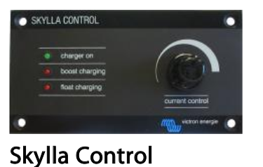

Dafür gibt es was fertiges zum Einbauen: Mit der Skylla Control können Sie den Ladestrom ändern und den Systemstatus einsehen. Das Ändern des Ladestroms ist nützlich, wenn die Landstromsicherung begrenzt ist: Der vom Batterieladegerät aufgenommene Wechselstrom kann durch Begrenzung des maximalen Ausgangsstroms gesteuert werden, wodurch ein Durchbrennen der Landstromsicherung verhindert wird.
Günter S. schrieb: > Das LG ist ein Victron Skylla TG 100 / 24. Ah, das hätten wir mal früher wissen müssen. Das Panel, welches Dieter gepostet hat, ist bei dem Teil praktisch unverzichtbar. Man kann die Skylla intern bremsen, aber mit dem Panel ist das viel praktischer.
Hallo Dieter und Matthias, natürlich kenne ich das Teil, hab aber keine Lust 150 Euronen (kann mich irren) für ein 10k Poti auszugeben.... Also: mit dem Teil hab ich noch keine Automatik...
Günter S. schrieb: > Also: mit dem Teil hab ich noch keine Automatik... Aber die Option auf eine. Oder weisst du die Anschlussbelegung des Panels? Dann wird es vermutlich kein so grosses Problem sein, das Panel durch eine Halb/Vollautomatik zu ersetzen, wenn du Kenntnisse von Schaltungsentwurf hast.

Eine gutes Teil der benötigten Infos steht im Manual :-P Die Klemmleiste rechts auf der Skylla Platine hat 2 Anschlüsse für Pot- und Pot+, zwischen denen das Fernpoti angeklemmt wird. Man kann also mal mit einem Poti austesten, in welchem Bereich man den Widerstand ändern muss, um den Ladestrom zu justieren. Als Anfang würde ich einfach mal ein 100k linear Poti anklemmen, denn wir wissen ja nicht, was Victron im Panel verwendet. Oder man steckt sich zum Ausprobieren gleich noch eines mit 10k ein, wenn das Boot nicht vor der Haustür liegt. Vorher Drähte anlöten, damit man sie anklemmen kann. Messgerät nicht vergessen, um Spannung auf dem Poti gegen Masse der Skylla messen zu können. Die passende GND Klemme ist direkt über den beiden Poti Anschlüssen.
