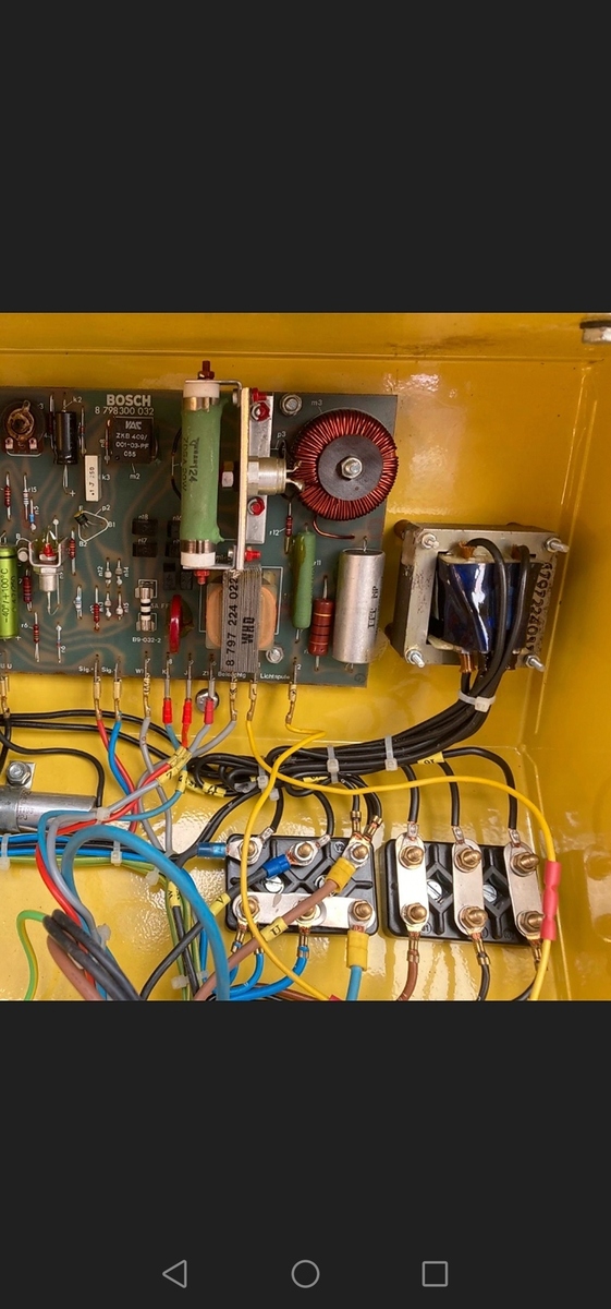

Guten Abend. Da ich Im Bereich Elektrotechnik mit Platinen bislang wenig zu tun habe hier mein Hilfe gesuch an euch.. Ich habe die baugleiche Platine allerdings ist bei mir der kohlewiderstand unten rechts auf der Platine abgebrannt, dank diesem bild konnte ich jetzt die Angabe 10 ohm ermitteln der Wiederstand ist ca 3cm lang kan mir jemand sagen wo ich solch einen Wiederstand erwerben kann bei conrad und reichelt habe ich nichts gefunden mit den vermutete 5w Leistung eventuell gibt'sja auch andere Alternativen... Die Platine gehörtvzu einem stromerzeuger und der Wiederstand befindet sich vermutlich auf 12 v Spannung
Nico Kühner schrieb: > bei conrad und reichelt habe ich nichts gefunden Ich werde heute Abend nicht mehr die Suchfunktion bemühen um dir das Gegenteil zu beweisen, aber ich bin mir zu 99,99% sicher: 5W/10 Ohm Widerstände sind bei beiden Händlern als absolutes Standard-Bauteil massenweise zu bekommen.
Das wird kein Kohlewiderstand sein sondern ein Drahtwiderstand. Angelika hat soviele davon das sie die sogar verkaufen kann. Aber wer sowas nicht findet oder unterscheiden kann, sollte die Finger davon lassen. https://www.reichelt.de/drahtwiderstand-axial-5-w-10-ohm-10--5w-axial-10-p2595.html?&trstct=pol_5&nbc=1 https://www.reichelt.de/drahtwiderstand-axial-4-w-10-ohm-5--vis-g22041431009-p233266.html?&trstct=pol_11&nbc=1 HolgerR
Nico Kühner schrieb: > 10 ohm > ermitteln der Wiederstand ist ca 3cm lang Bei TME kann so ein Wiehderstand sogar noch weniger kosten und weniger lang sein: https://www.tme.eu/de/details/crl5w-10r/widerstande-5w/sr-passives/ mfg
Der Widerstand mit den Farbringen auf rotbraunem Grundkörper hat richtigerweise 10 Ohm und etwa 3 Watt Belastbarkeit, Widerstandstoleranz (goldener Farbring) 5%. Es ist KEIN Drahtwiderstand. Es ist ein Kohlewiderstand.
Nichtverzweifelnder schrieb: > Es ist KEIN Drahtwiderstand. Es ist ein Kohlewiderstand. Oder Metallfilm? Jedenfalls ist er gekonnt direkt neben dem Kondensator platziert. Irgendwie muss das Zeug doch kaputt zu kriegen sein...
Hp M. schrieb: > Nichtverzweifelnder schrieb: >> Es ist KEIN Drahtwiderstand. Es ist ein Kohlewiderstand. > > Oder Metallfilm? > > Jedenfalls ist er gekonnt direkt neben dem Kondensator platziert. > Irgendwie muss das Zeug doch kaputt zu kriegen sein... Das ist ein MP-Kondensator, kein Elko.
Hp M. schrieb: > > Jedenfalls ist er gekonnt direkt neben dem Kondensator platziert. > Irgendwie muss das Zeug doch kaputt zu kriegen sein... Zum Beispiel durch konsequente Entwicklung von Ein- bis Ausgang, übrigens als "Medical" angepriesen. Arno
