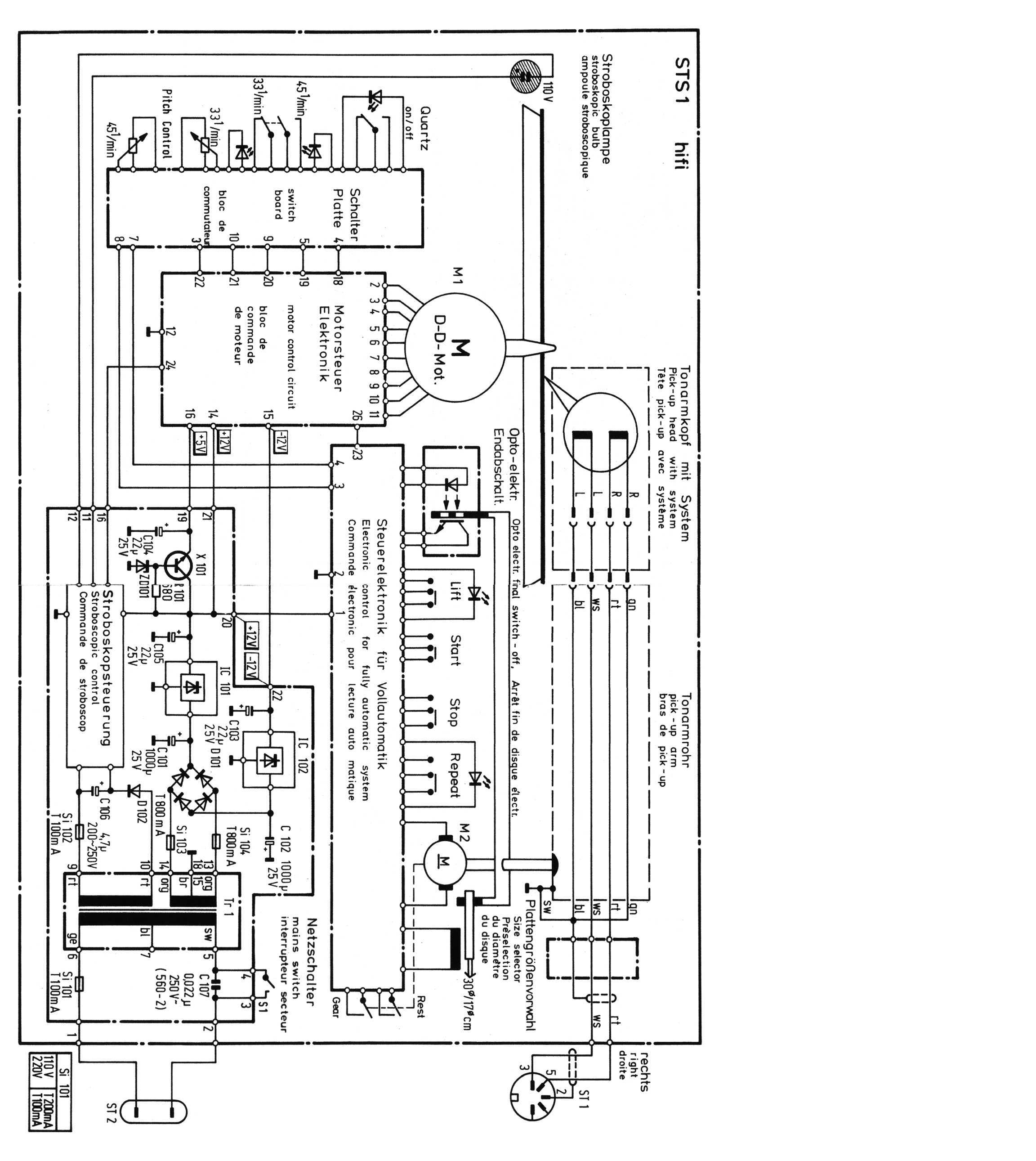

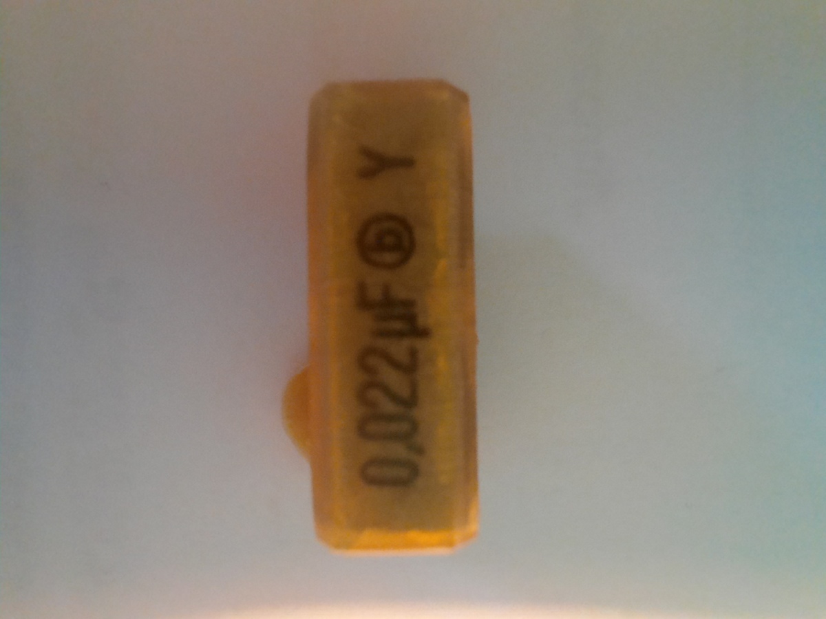

Moin, Erstmal hallo, ist mein erster Beitrag hier. Ich habe folgendes Problem. Ich habe bei einem Telefunken STS 1 Plattenspieler den Kondensator direkt beim Netzschalter getauscht. Ich dachte eigentlich, dass da ein X2 hingehört, hab mir den ausgebauten aber mal genauer angeschaut und glaube, dass das ein Y2 ist. Hab die Fotos mal angehängt. Müsste der C 107 sein. Für Hilfe wäre ich echt dankbar, möchte da keinen Fehler machen. Grüße, Dirk

Spass mit Rifa Knallbonbons :-) Du kannst beides nehmen. Der alte war ein Y, wie man ja sieht, aber ein X2 tuts hier genauso, solange er mindestens für 275V~ spezifiziert ist. Höhere Spannungsfestigkeit kann nicht schaden.

Neiiin! Kommt darauf an, wie er geschalten ist. Muß ein 2700p Y sein.
Doooch 😂😂 Der Kondensator hat nicht 2 tausend und 700 Picofarad, er hat 22 tausend. Er ist nicht als Ableitkondensator zu berührbaren Gehäuseteilen geschaltet, sondern parallel zum Netzschalterkontakt. Die Y-Kondensatoren hatten schon immer wesentlich höhere Prüfspannungen gegen Durchschlagen, früher waren das beispielsweise mal 4kV sinusförmig (Scheitelwert also noch höher). Hier dient der Kondensator zur Unterdrückung des Öffnungsfunkens im Netzschalter, da der aber ein schön induktives Bauteil ist, erzeugt er auch einen gehörigen Spannungs-Impuls. Deswegen wurde hier eine Y-Klasse verwendet. Das Gerät stammt von "sehr viel früher", da wussten die Telefunken-Infenieure recht genau, was sie tun.
Wow, danke für die schnelle Hilfe. Müssen es 275 V sein? hab 250 V verbaut. Grüße, Dirk
Dirk T. schrieb: > Müssen es 275 V sein? hab 250 V > verbaut. Wenn du die Kiste ausschaltest, kann es schon mal sein, das da eine Gegen-EMK entsteht, die sich gewaschen hat und die der Kondensator schlucken soll. Nimm besser was spannungsfesteres als 275V~, das hält dann etwas länger.
