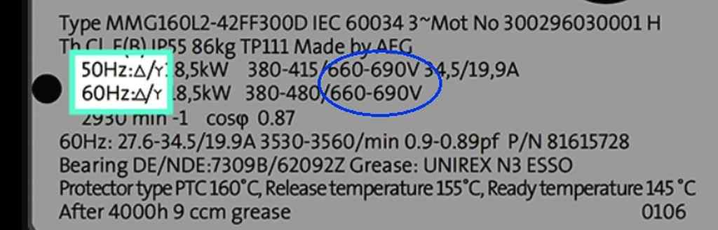

Microwave schrieb: > Ich brauche keine 690 V, ich brauche (noch) nicht mal 400 V, aber es > hätte mich einfach Wunder genommen =D Die 690V ergeben sich einfach wenn man einen für 400V in Dreieck geschalteten Motor auf Stern schaltet. So ist es möglich dessen Anlaufstrom zu begrenzen. Zu Zeiten 380V Netzspannung gab es in der Industrie verbreitet 500V Netze. Hatte den Vorteil mit geringeren Kabelquerschnitten arbeiten zu können. Wurde, zumindest bei uns, im Zuge der Umstellung von 380 auf 400V so nach und nach abgeschafft. Könnte heute bei den hohen Kupferpreisen wieder Sinn machen. Die Umrichter könnens ja normalerweise auch ab.

Armin X. schrieb: > Die 690V ergeben sich einfach wenn man einen für 400V in Dreieck > geschalteten Motor auf Stern schaltet. Quatsch!
Hi, Armin X. schrieb: > Microwave schrieb: >> Ich brauche keine 690 V, ich brauche (noch) nicht mal 400 V, aber es >> hätte mich einfach Wunder genommen =D > > Die 690V ergeben sich einfach wenn man einen für 400V in Dreieck > geschalteten Motor auf Stern schaltet. > So ist es möglich dessen Anlaufstrom zu begrenzen. Sicher das du da nicht ein paar Dinge verwechselst bzw. durcheinanderschmeisst? Ich bin zwar nur "Schwachströmer" (NAchrichtentechnik) und habe ausser dem "normalen" Anwenderkontakt nur in der GDE2 Vorlesung etwas mit Mehrphasennetzen zu tun gehabt, bin daher auch nur ziemlich statt absolut sicher, aber es war doch so: Ein "normaler" 400V Motor (400Volt bei Dreieck) wird beim Stern-Dreieck Anlauf zum Start im Stern betrieben weil dabei die Spannung über der Wicklung bei nur 230V liegt und die Leistungsaufnahme damit deutlich geringer ist. Wie haben ja bei unserem "normalen" Haushaltsüblichen Dreiphasenanschlüssen eine Spannung von 400V zwischen zwei Aussenleitern(Phasen) und 230V gegen Neutral/Erde für jede der drei Phasen. Bei einem Industrieüblichen 690V Netz hingegen hat jede einzelne Phase eine Spannung von 400V gegen Erde, während die Spannung Aussenleiter zu Aussenleiter 690V sind. Beim 690V (in Dreieck) Motor liegen somit beim Stern-Dreieck Anlauf in Sternschaltung 400V und in Dreiecksschaltung 690V über jede Spule an. Das 690V Netz ist tatsächlich schon ein im jeweiligen Betrieb tatsächlich vorhandenes Netz mit eigener, von unseren Hausinstallationen, abweichender Spannungsebene. Der Wert 690V ist dabei (relativ) Willkürlich und soll für die jeweiligen Durchschnittsanwendungen einen guten Kompromiss aus Isolationsaufwand und Stromaufnahme darstellen. Lediglich die konkrete Festlegung des Spannungswertes 690V hat in so fern etwas mit unserem 400V system zu tun als das man da einfach die Nennspannung um genau das bei 400V System vorliegende Verkettungsverhältnis erhöht definiert hat. Armin X. schrieb: > Zu Zeiten 380V Netzspannung gab es in der Industrie verbreitet 500V > Netze. Hatte den Vorteil mit geringeren Kabelquerschnitten arbeiten zu > können. Und genau dafür ist die 690V Ebene eingeführt worden. Vermutlich als neuerer Nachfolgestandard zur 500V Ebene da der Isolationsaufwand kaum höher, aber der Spannungsverlust bei selbem Leiterquerschnitt noch deutlich geringer ist. Zumal der Vorteil von 500V zu 400V ja nicht so groß ist. Da stellte sich vermutlich öfter die Frage ob es sich dafür überhaupt lohnt ein eigenes Netz im Betrieb vorzuhalten. Armin X. schrieb: > Wurde, zumindest bei uns, im Zuge der Umstellung von 380 auf > 400V so nach und nach abgeschafft. Bei "Euch" wurde es wahrscheinlich abgeschafft weil es sich dank besserer TEchnik (effizientere Motoren, bessere Steuerungen, viel häufiger Anlauf über FU statt Stern-Dreieck) und des nur geringen Vorteils gegenüber der 400V Technik einfahc nicht mehr gelohnt hat. Insbesondere weil die 500V wohl ein älterer Standard sind und es da nicht mehr so viele Motoren und Netzkomponennten von der Stange wie bei 400V bzw. 690V gibt was sich im Preis niederschlägt. Die Einführung der 690V Technik hat aber jemand "bei euch" als nicht Lohnend angesehen. (400V reicht) Armin X. schrieb: > Könnte heute bei den hohen > Kupferpreisen wieder Sinn machen. Bei den mit den Sonderspannungen 500V/690V/teilweise dann noch einige KV für wirklich riesige Motoren) damit betriebenen Anlagen sind die Kupferpreise für die Zuleitungen wohl eher das kleinere Argument. Da geht es eher um VErluste, HAndhabbarkeit der Installation etc. Die ansonsten anfallenden Ströme wären einfach zu groß. Armin X. schrieb: > Die Umrichter könnens ja normalerweise > auch ab. Aber nicht mehr wenn du die zulässigen Toleranzen und Störeinflüsse auf dem Netz mit einbeziehst. Nee, sowohl für 400V als auch für 690V setzt man schon spezifisches ein. Gerade bei Elektronikkomponenten. Eine Ausnahme sind 400V (Dreieck) Motoren die man auch in einem 690V System Problemlos betreiben kann wenn die fest auf Stern geschaltet sind! (Was dann auch wohl der Grund für die Festlegung auf genau 690V Nennspannung war) Andre schrieb: > Wie schließt man sowas überhaupt an? > Mit normalen Sicherungsautomaten auf Hutschiene und NYM 5x10mm² kommt > man da doch wohl nicht sonderlich weit, oder etwa doch? Ich komme nicht aus dem Bereich... Würde aber annehmen das es im Prinzip nicht viel anders ist. Natürlich mit auf für die anfallenden Ströme angepassten MAterial das, wo nötig, auch die entsprechende Isolationsfestigkeit aufweist. Ein 5x10mm NYM ist vermutlich für kleinere Verbraucher nicht einmal abwegig. Muss halt nur Spannungsfest genug sein. Schließlich nimmt man die höhere Spannung gerade damit die Ströme niedriger bleiben. Bei (nacken) Stromschienen ist sowieso ja nur die reine Stromtragfähigkeit ausschlaggebend. Ob es 690V Sicherrungsautomaten gibt? Keine Ahnung. Würde eher spezielle Schutzschaltungen (Strommessung und Schütz) sowie Schmelzsicherungen vermuten. Das ist aber einfach nur geraten. Gruß Carsten

Wenn ein 400V Dreieck Motor im Stern betrieben wird liegen pro Strang nur noch 230V an und es ist bei selbem Nennstrom nur noch Wurzel3 als Nennleistung entnehmbar. Man könnte diesen in Stern also an 690V anschließen und mit Nennleistung betreiben. Haben wir aber nicht. Bleibt also nur der Stern-dreieck Anlauf. Kam vielleicht etwas falsch rüber. Wenn jedoch ein FU im Datemblatt eine Nennspannung 380V - 500V angegeben hat gehe ich davon aus, dass ich ihn auch an einem 500V Netz betreiben kann. Ohne Wenn und Aber! Wegen Spannungsfestigkeit der Leitungen: die sind eh mit 750V oder gar 1000V angegeben. Von daher auch alles gut. Ob ich nun 4x150mm² oder 4x185mm² verlegen muss macht dann, glaub ich, schon etwas aus. Sind pro Meter va 1,25kg Kupfer wenn ichs gerade richtig überschlagen habe. Dazu Schaltorgane eine Nummer kleiner ebenso wie die Verdrahtung im Schrank. MfG

Carsten S. schrieb: > Eine Ausnahme sind 400V (Dreieck) > Motoren die man auch in einem 690V System problemlos betreiben kann, wenn > die fest auf Stern geschaltet sind! (Was dann auch wohl der Grund für > die Festlegung auf genau 690V Nennspannung war) Yep. ciao gustav
