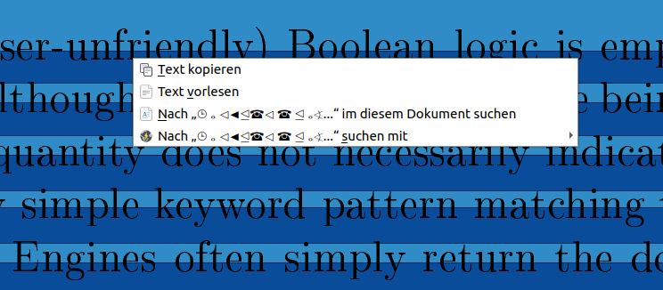

Wenn ich die angehängte Datei unter Linux mit einem pdf-Viewer öffne, sieht sie ganz normal aus. Wenn man aber Text daraus in die Zwischenablage kopiert und in einen Editor pastet, bekommt man nur Steuerzeichensalat. Woran liegt das?

Taucher schrieb: > Das sind die Glyphen, von denen DerEgon schrieb. Nein. Das sind schlicht Bilddaten. Die Glyphen sind in der Zuordnung. Sowas produzieren beispielsweise OCR-Programme: angezeigt wird die gescannte Seite als Bild, man kann augenscheinlich trotzdem markieren – allerdings werden nicht die Sachen, die man sieht, markiert, sondern die Sachen, die intern mit der entsprechenden Stelle auf der Seite verknüpft sind. Und diese Zuordnung ist hier falsch.

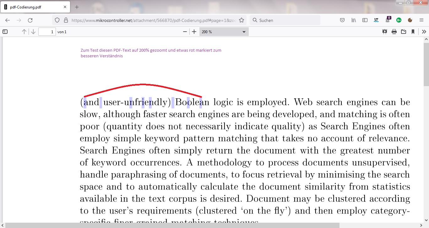

Nun habe ich mal das Taucher-Beispiel zur Analyse auf 200% gezoomt ohne Probleme und dann etwas markiert. Wie man sieht, macht schon das Markieren Probleme. Es ist anzunehmen, dass nicht einzelne Buchstaben als Bilder, sondern, sondern einige Elemente zusammengefasst zu Bildern verwurstelt wurden.
Der PDF-Betrachter Okular will im markierten Text nach Telefonen suchen.

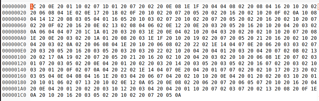

ja so ähnlich hatte ich das oben auch gemacht. gimagereader ist eine graphische Oberfläche für tesseract und mit dem PDF-Betrachter Okular konnte ich die Seite als Bild abspeichern. Die Methode Guttenberg (copy&paste) liefert mir diese Hexcodes eines Teilausschnitts. Interessant ist vielleicht die geringe Anzahl von High-Bits, was auch für eine Speicherung als Pixel spricht.
