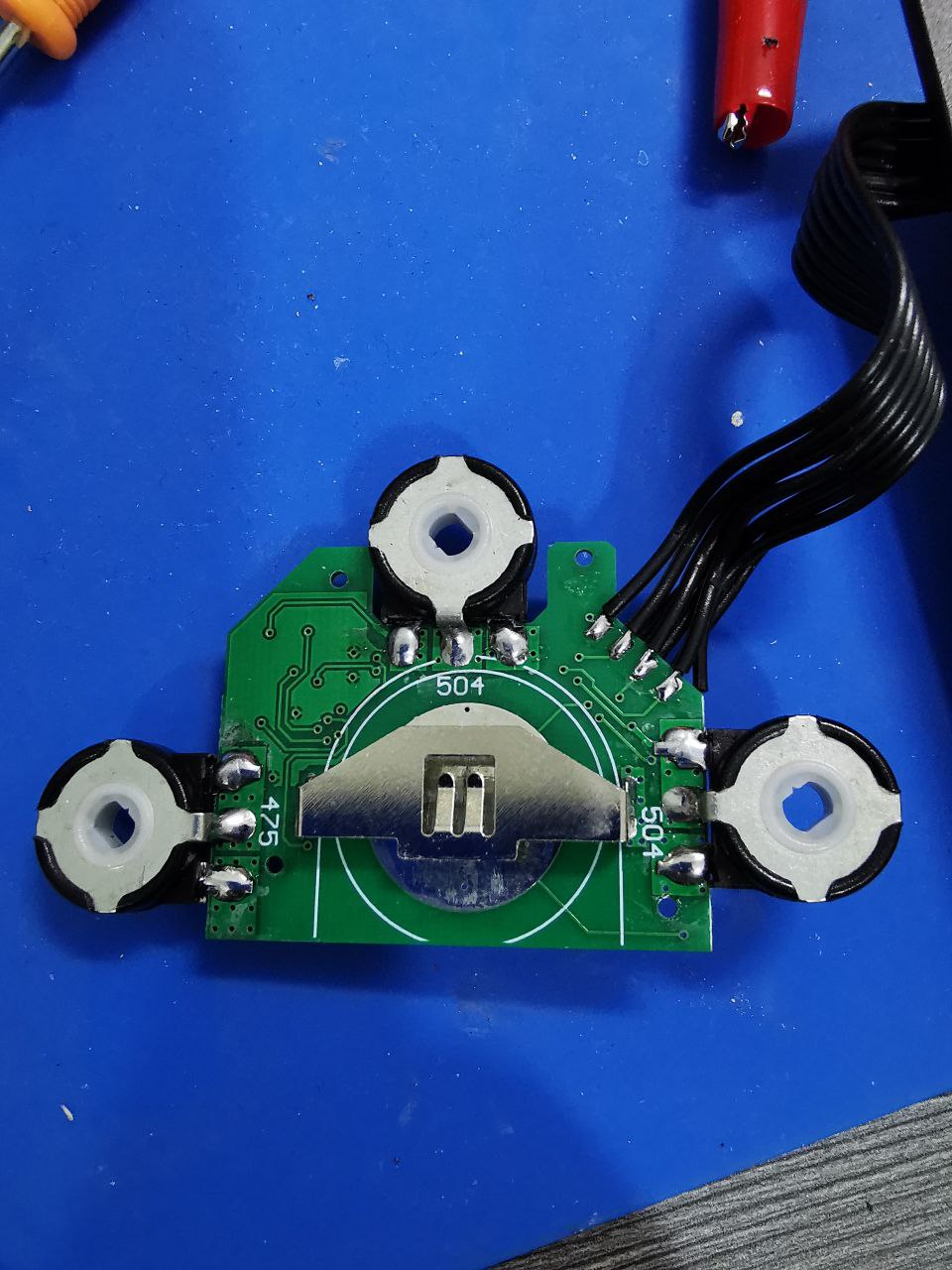

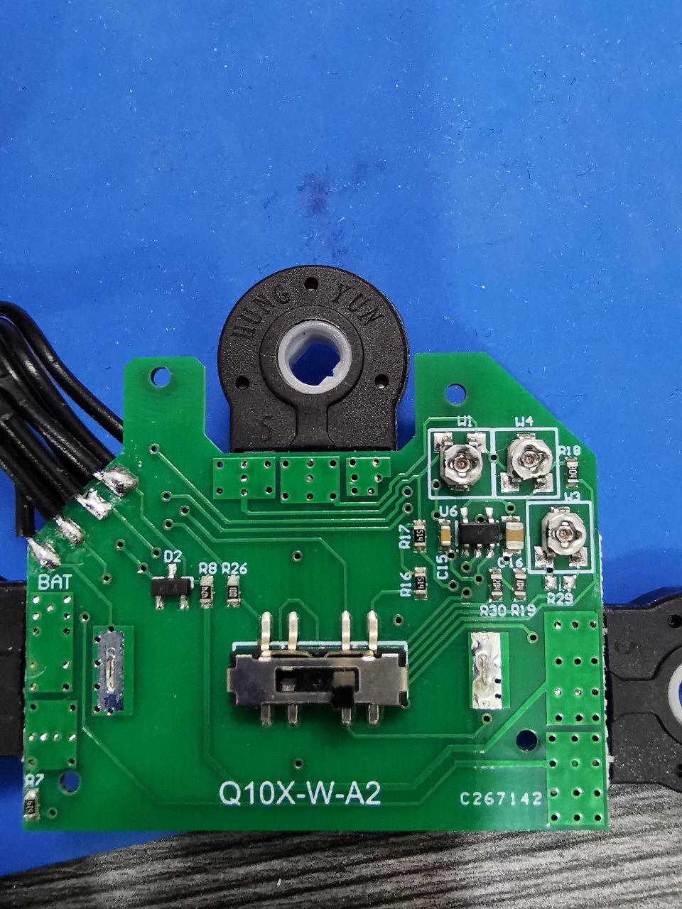

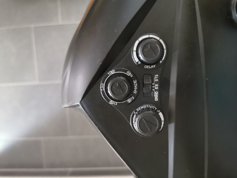

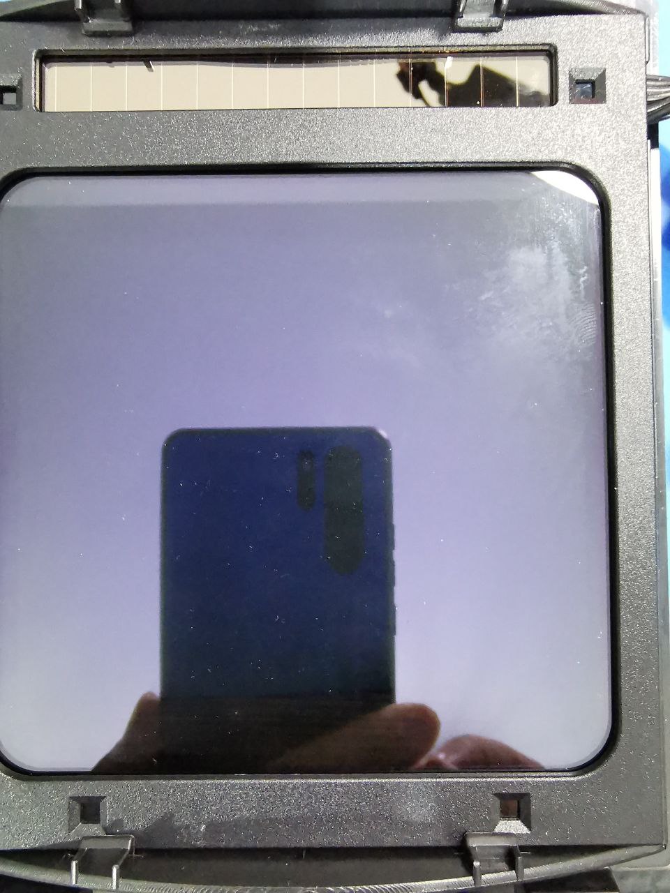

Hallo, ich hatte mir vor einiger Zeit einen Automatikschweißhelm mit großem Sichtfenster und "Truecolor" gekauft, funktionierte nun 2 Wochen sehr gut und nun scheint das Teil defekt zu sein, es dunkelt einmalig ab und dann beliebt der Helm mind. 2 min dunkel. Ich bekomme vom Verkäufer neue Filterkasette, wollte aber mal sehen ob man das Teil selbst ansteuern kann. Der Helm scheint 4 Dioden, ein Solarmodul in der Front zu haben, weiterhin steckt da einen CR2450 Knopfzelle din. Wird die Solarzelle eigentlich zur Erkennung des Lichtbogens benutzt oder soll dies die Batterie unterstützen? Durch die Schaltung bin ich noch nicht durchgestiegen scheint ein 2fach OPAMP zu sein mit etwas Hühnerfutter drum rum und 3 Potis (Empfinglichkeit, Abblendung, Verzögerung der Aufblendung) bei der Abblendung geht es nochmal über einen Schiebeschalter um diese zu deaktivieren oder um zw. 5-9 und 9-13 umzuschalten, damit es feiner regelbar wird. Jemand einen Ahnung wieviel Strom so ein LCD braucht zum Abdunkeln, das scheint nämlich vom SMD OPAMP in SOT23-5 Ausführung getrieben zu werden es gibt keinen weiteren Transistor in der Schaltung nur eine Diode.

Ein LCD arbeitet fast leistungslos. Es ist quasi ein Kondensator, der zum Abdunkeln 1x geladen werden muß und zum Aufblenden wieder entladen werden muß. Schnelle statische Änderungen gibt es hier nicht. Genausowenig ist eine Hintergrundbeleuchtung notwendig, wie bei einem Display. Dort bleibt nämlich der Löwenanteil der aufgenommenen Leistung.
ok, wenn also nur zum abdunkeln etwas Strom benötigt wird und danach nur noch die Verluste ausgeglichen werden, meinst du das Solarmodul fungiert als Sensor oder soll das die Batterie entlasten?
War nicht die Frage, aber vlt. interessiert es trotzdem: Die SMD-Trimmpotis auf der Platine sind oftmals eine Fehlerquelle. Einmal schief angucken und schon hat der Schleifer keinen Kontakt mehr zur Kohlebahn.
Bei meinem Schweisshelm älterer Bauart ist KEINE Batterie verbaut. Die Solarzelle dient also für beides: Erkennung und Versorgung. Könnte mir vorstellen, daß bei DEINEM die Solarzelle (natürlich) zur Erkennung dient, aber auch als Not-Backup damit bei schwacher Batterie das LCD trotzdem schaltet, wäre sonst ein Sicherheitsrisiko.
Die "Batterie" ist üblicherweise rechargeable, ist also ein Akku. Siehe zB: https://www.mouser.de/c/power/batteries/coin-cell-battery/?battery%20size=CR2450&rechargeable%2Fnon-rechargeable=Rechargeable IdR hilft es bei Fehlfunktion den Helm ein längere Zeit ins Licht zu legen um den Akku aufzuladen!

Ich habe gerade noch etwas am Helm rumgespielt, die Filterkasette scheint selber auch noch etwas Elektronik zu beinhalten, diese habe ich aber nicht geöffnet. Ich habe an den 8 Leitungen gemessen und mit Widerständen die Leitungen belastet oder gegen VCC gezogen. Wenn ich die Kasette mit 3V Versorge leuchtet "low Bat" ab 3,5V erlischt dies. Habs mir jetzt nicht aufgeschrieben aber auf einer Leitung lagen 5V an und an einer konnte ich -2V Messen, könnte sein das da eine Ladungspumpe in der Kasette ist. Vielleicht sind die Spannungen dazu da geboostet abzudunkeln oder aufzuhellen. Falls es jemanden interessiert. Leitung1 VBAT + Leitung2 VBAT - Leitung3 mit Leitung7 Kontakt = Abdunkeln Leitung4 PWM Signal von Kasette 1 KHz Leitung5 ? Leitung6 ? Leitung7 mit Leitung3 Kontakt = Abdunkeln Leitung8 mit Widerstand gegen Masse = Dunkelstufe einstellen.
