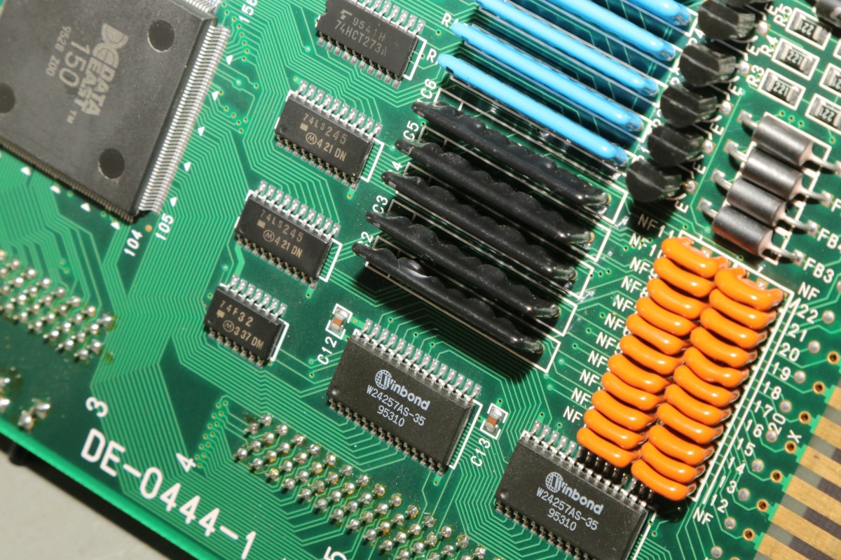

Mahlzeit zusammen, jetzt hab ich tatsächlich ein Beschaffungsproblem: ich suche SMD 74LS245 im schmalen SO20 Gehäuse - die müssen so selten wie Goldstaub sein... Vielleicht hat ja jemand 2 Stück in der Schublade oder eingelötet auf einer Platine, ist mir egal, ich nehme alle Darreichungsformen! Grüße, Wolfgang
Lt. Datenblatt sind die im SO20 dann die SN74LS245NS, diese gibt es z.B. bei Mouser auf Lager.

PS: Es gibt ihn auch noch in einer noch kleineren (kürzeren) Version, nur zur Sicherheit: PART NUMBER PACKAGE BODY SIZE (NOM) SN74LS245DB SSOP (20) 7.20 mm × 5.30 mm SN74LS245NS SO (20) 12.60 mm × 5.30 mm
Markus M. schrieb: > PS: Es gibt ihn auch noch in einer noch kleineren (kürzeren) Version, Tja, aber SSOP passt nicht auf das Pad-Layout. Das passiert übrigens, wenn man den JAMMA-Stecker versehentlich verkehrt herum aufsteckt, Dann liegen die 12V für Audio direkt am Button 2 an und grillen die Schutzbeschltung und das dahinter liegende Bustreiber-IC.

Wolfgang R. schrieb: > Tja, aber SSOP passt nicht auf das Pad-Layout. Wollte es ja nur angemerkt haben, weil es dieses IC ja wirklich in fast allen erdenklichen Packages gibt... > Das passiert übrigens, wenn man den JAMMA-Stecker versehentlich verkehrt > herum aufsteckt, Dann liegen die 12V für Audio direkt am Button 2 an und > grillen die Schutzbeschltung und das dahinter liegende Bustreiber-IC. Ei ei ei... na wenigstens liegen die 12V nicht an der 5V Schiene ;-) Was sind denn die schwarzen aufrecht stehenden Teile? IC2-IC6? Ich dachte erst Pull-Up Widerstände, aber dann wäre die Bezeichnung ja sicher nicht IC...

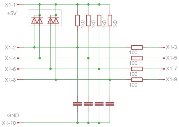

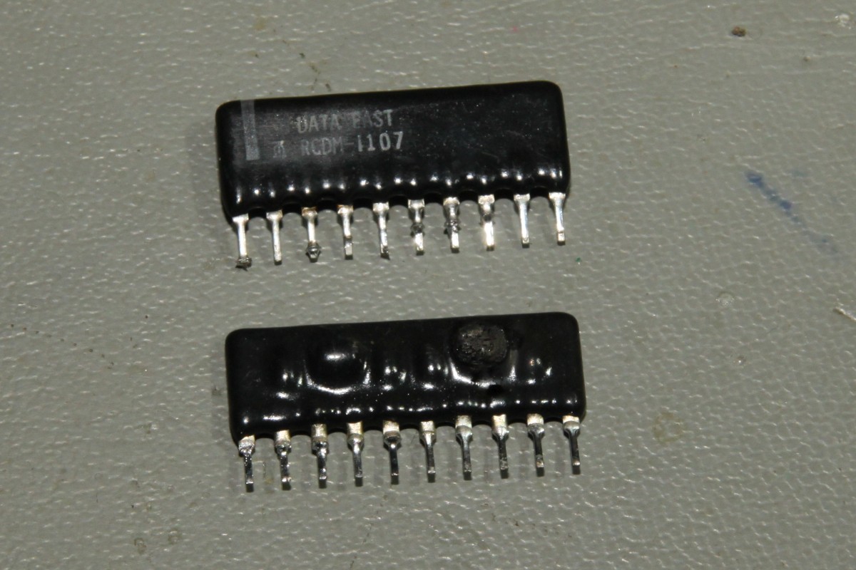

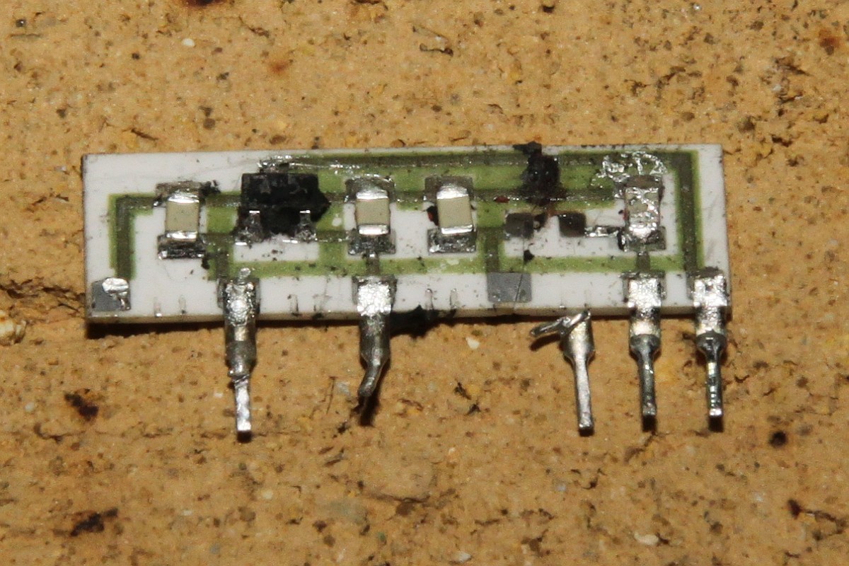

Markus M. schrieb: > na wenigstens liegen die 12V nicht an der 5V Schiene Das wäre deutlich besser gewesen, da hätte das Netzteil sofort abgeschaltet! Markus M. schrieb: > Was > sind denn die schwarzen aufrecht stehenden Teile? IC2-IC6? Ich dachte > erst Pull-Up Widerstände, aber dann wäre die Bezeichnung ja sicher nicht > IC... Das sind typische Data East Hybridbausteine zur Eingangsfilterung: http://www.wolfgangrobel.de/arcadereps6/caveman.htm Da sind Dual-Dioden gegen +5V drin - die machen bei 12V natürlich sofort die Grätsche...
Wolfgang R. schrieb: >> sind denn die schwarzen aufrecht stehenden Teile? IC2-IC6? Ich dachte >> erst Pull-Up Widerstände, aber dann wäre die Bezeichnung ja sicher nicht >> IC... > > Das sind typische Data East Hybridbausteine zur Eingangsfilterung: > http://www.wolfgangrobel.de/arcadereps6/caveman.htm Ah, ja, diese Beschaltung kenne ich als diskrete Version von meinem Twin Cobra Bootleg ;-) > Da sind Dual-Dioden gegen +5V drin - die machen bei 12V natürlich sofort > die Grätsche... Jupp, na dann viel Erfolg bei der Reparatur. Was für ein Spiel ist es denn?

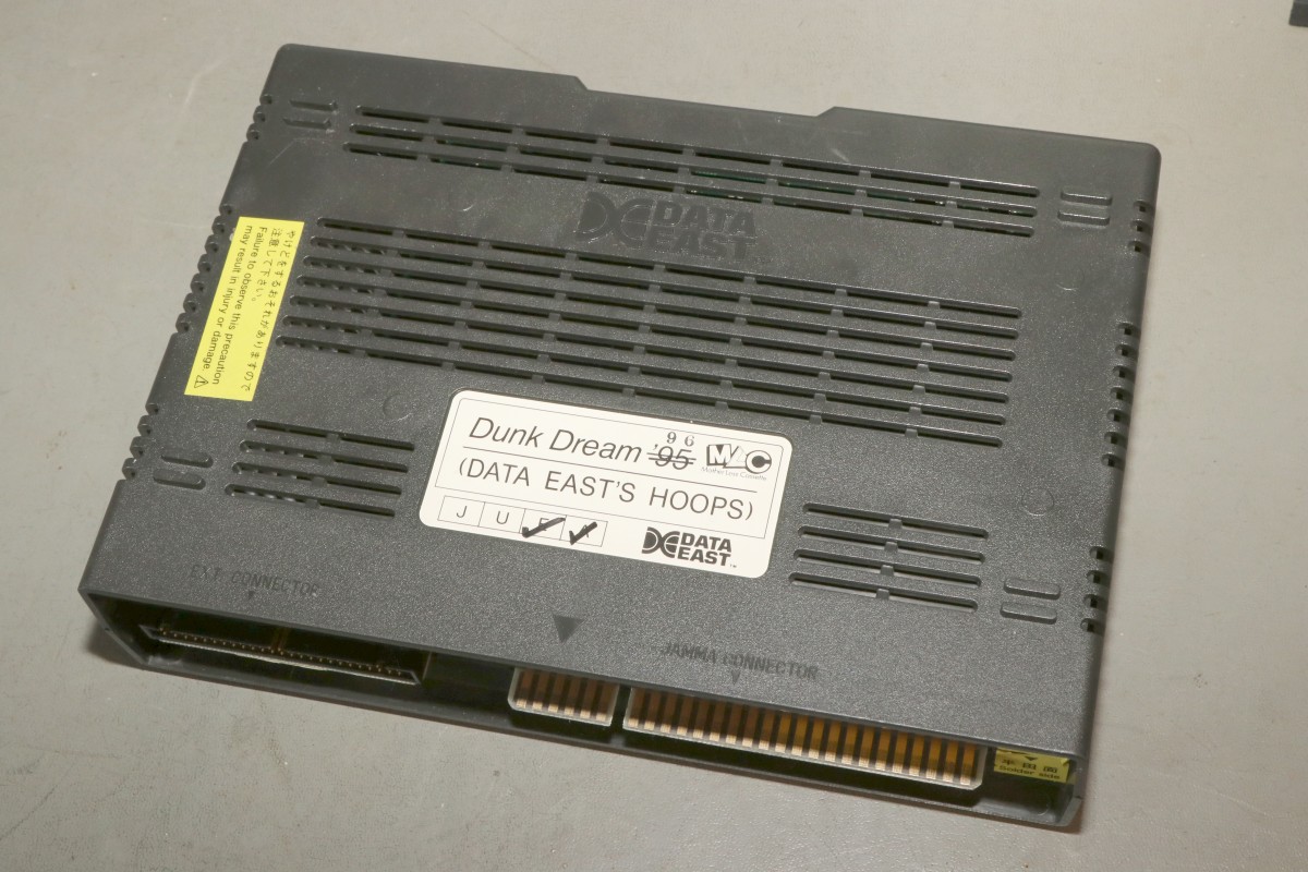

Markus M. schrieb: > Jupp, na dann viel Erfolg bei der Reparatur. Was für ein Spiel ist es > denn? Danke! Es ist Data East Dunk Dream 96 / Hoop 96

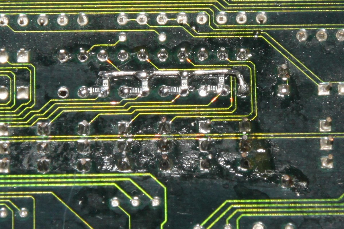

Mladen G. schrieb: > Interessant, SNK hat da auch seine eigene Suppe mit CRs gekocht, gilt > heute auch als "unobtanium" Ja, das haben mehrere Hersteller so gemacht - die Teile lassen sich aber simpel durch SMD-Bauteile ersetzen.
