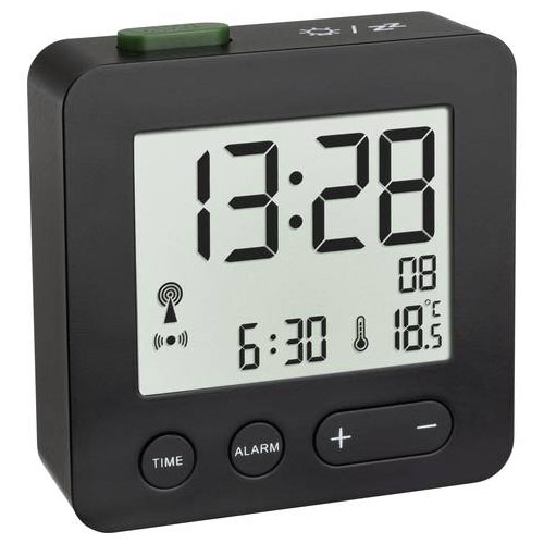

Hallo gibt es eigentlich eine kleine Tischuhr (ähnlich wie im Bild) als Funkuhr, die man auf UTC umstellen kann und die keine Sommerzeitumstellung durchführt?
Wird ein Problem, weil Mainflingen immer die für Deutschland gültige Normalzeit oder Sommerzeit (eben was gerade gilt) aussendet und du an deinem Funkwecker nur einen Offset einstellen kannst.

Zeitzoneneinstellung löst nicht das Problem, weil dadurch trotzdem die Umstellung auf Sommerzeit erfolgt. Dann müsste man die Zeitzone 2mal im Jahr manuell umstellen.
Funkuhr und keine Zeitumstellung wird m.E. nicht funktionieren. Der DCF77-Zeitzeichensender sendet nun mal die aktuelle Zeit.

René H. schrieb: > Funkuhr und keine Zeitumstellung wird m.E. nicht funktionieren. > Der > DCF77-Zeitzeichensender sendet nun mal die aktuelle Zeit. Habe ich schon um 7:41 MESZ geschrieben. Aber die meisten Intelligenzbolzen hier wollten nicht verstehen.
Ich würde mal im Industriebereich schauen, anstatt im Consumerbereich. Als Suchbegriff mal "Funkuhr DST deaktivierbar" versuchen.
Genau, im Selbstbau wäre das kein Problem: Bit 17/18 im DCF-Paket sagen, ob wir Sommer- oder Normalzeit haben. Dann entweder -1 (MEZ) oder -2 (MESZ) Stunden, und fertig ist die UTC! Tim
Otto schrieb: > René H. schrieb: >> Funkuhr und keine Zeitumstellung wird m.E. nicht funktionieren. >> Der >> DCF77-Zeitzeichensender sendet nun mal die aktuelle Zeit. > > Habe ich schon um 7:41 MESZ geschrieben. Aber die meisten > Intelligenzbolzen hier wollten nicht verstehen. Es gibt durchaus Uhren bei denen sich die Sommerzeitumstellung deaktivieren lässt. Aber nicht bei den Billigheimern. Bei Casio z.B, da muss ich doch glatt heute abend schauen.

Tim Gabinski schrieb: > Bit 17/18 im DCF-Paket sagen, > ob wir Sommer- oder Normalzeit haben. Dann entweder -1 (MEZ) oder -2 > (MESZ) Stunden, und fertig ist die UTC! > Bei Casio-Funk-Armbanduhren kann man die DST tatsächlich deaktivieren. Die machen das dann sicher so wie Du es schreibst.
