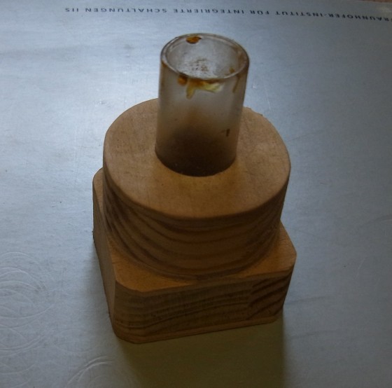

Schlaumaier schrieb: > ABER ich habe x mal geschrieben das ich Lötfett und Co NUR zum reinigen > des Lötkolben nutze, und das es NIE die Platine berührt. Mal konkret: Was ist denn so auf deinen Lötspitzen drauf, daß du dafür Lötfett zum Reinigen nimmst? Normalerweise gibt es zwar an der Lötspitze ein Stück hinter der lotbenetzten eigentlichen Spitze nach einiger Zeit etwas Zeug, was da nicht dran gehört, aber das kann man leicht mit einem Holzspan abkratzen. Dazu braucht man keine Chemie. Aber direkt AUF der Spitze? Da findet man eigentlich nur Zunder (also Oxide) und das kommt von zu hoher Temperatur bei gleichzeitig fehlender oder zu geringer Absenkung der Temperatur in den Pausen und zu langer Zeit im aufgeheizten Zustand. OK, vielleicht wäre auch noch unsauberes Lot denkbar, wo Kram drin ist, der Probleme macht. Ist mir aber noch nicht untergekommen. W.S.
W.S. schrieb: > Aber direkt AUF der Spitze? Da findet man eigentlich nur Zunder (...) Und dafür gewöhnt man sich zügig an, die Lötspitze vor dem Ablegen zu verzinnen und vor Gebrauch abzustreifen. So verzundert das Lot und nicht die aktive Oberfläche.
Soul E. schrieb: >> Aber direkt AUF der Spitze? Da findet man eigentlich nur Zunder (...) > > Und dafür gewöhnt man sich zügig an, die Lötspitze vor dem Ablegen zu > verzinnen Unsinn, das braucht man keine Sekunde. Normales Reinigen VOR der Löung reicht, erst recht bei Dauerlötspitzen. Zumal man ggf. vor der Lötung und ganz sicher BEI der Lötung genügend Lötzinn zuführt.

Falk B. schrieb: > Soul E. schrieb: >>> Aber direkt AUF der Spitze? Da findet man eigentlich nur Zunder (...) >> >> Und dafür gewöhnt man sich zügig an, die Lötspitze vor dem Ablegen zu >> verzinnen > > Unsinn, das braucht man keine Sekunde. Normales Reinigen VOR der Löung > reicht, erst recht bei Dauerlötspitzen. Zumal man ggf. vor der Lötung > und ganz sicher BEI der Lötung genügend Lötzinn zuführt. Ein Lötkolben der in den Lötpausen die Temperatur absenkt tut sein Übriges, damit man keine Klimmzüge machen muß um die Spitzen zunderfrei zu halten.
Zeno schrieb: > Bei den modernen Spitzen braucht man das nicht, das schadet nur > der Spitze. Bei einer Spitze die mich max. 2 Euro kostet, ist mir das Egal. Immerhin kostet die ganze Anlage nur 40 Euro / Ersatzlötkolben max. 20 Euro, Spitzen im 3er Pack ca. 5 Euro. Für mich sind die Spitzen Verbrauchsmaterial wobei die Spitze akt. nach ca. 2000 Lötungen noch so wie a Tag 1 aussieht.
Schlaumaier schrieb: > Bei einer Spitze die mich max. 2 Euro kostet, ist mir das Egal. Soso, dir ist das egal. Ich hatte früher nur einen alten Magnastat und da man bei dem die Spitzentemperatur nicht wirklich einstellen kann, hatte ich da Problem mit dem Verzundern auch. Ich hatte mir dazu eine Abhilfe gebastelt, bestehend aus einem kleinen Reagenzglas und einem Ständer aus Holz dazu. Das war mein Mini-Lötbad für die damaligen Magnastat-Spitzen - siehe Bild. Etwas Lot hinein und etwas mehr an Kolophonium obendrauf. Mit sowas hatte ich die Oxidschichten beseitigt, so daß das Lot wieder richtig schön die Spitze benetzt. Sowas ist wichtig für die Qualität der Lötstelle und hat nix zu tun damit, ob nun eine Lötspitze für deinen Lötkolben nun 2 € kostet oder nicht. W.S.
