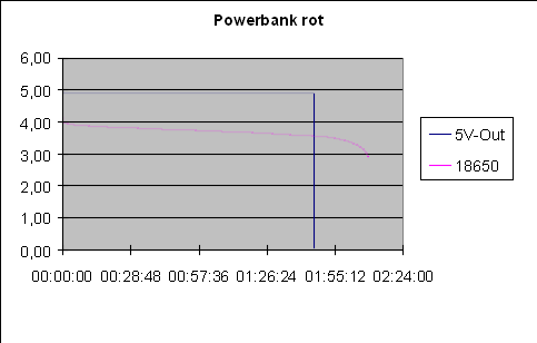

Harald A. schrieb: > warum sich das nicht auf die 5V bezieht und > warum das immer 30% weniger sind (komisch). Oder noch weniger, der Step-Up will auch Futter ab. Eine China-Powerbank mit "true 2500 mAh", wo die 18650 tatsächlich knapp die Hälfte geliefert hat, gekauft und gemessen 2018. Die blanke LiIon zeigte 1070 mAh @ 500 mA Last (3,8Wh), am Ausgang 4,78 Volt @ 400 mAh Last kamen 550 mAh (2,6 Wh). Nicht wirklich gut, der Wandlerwirkungsgrad könnte besser sein!

Da muss man sich als PB Hersteller ja schon fragen, ob man z.B. 5 Zellen parallel schaltet um auf einen hohen Ah-Wert zu kommen, dafür aber alle QC/PD Spannungen (z.B. 12V) schön hochtransformieren muss. Reihenschaltung wäre sicher im Sinne eines Step-Down sinnvoller, würde einem aber die Ah-Bilanz verhageln. Oder Ah-Wert „umrechnen“ auf 3,7V und so tun als ob? Manfred schrieb: > Harald A. schrieb: >> warum sich das nicht auf die 5V bezieht und >> warum das immer 30% weniger sind (komisch). > Oder noch weniger, der Step-Up will auch Futter ab. Hatte ich eigentlich schon reingerechnet: 3,7/5 * 0,95
