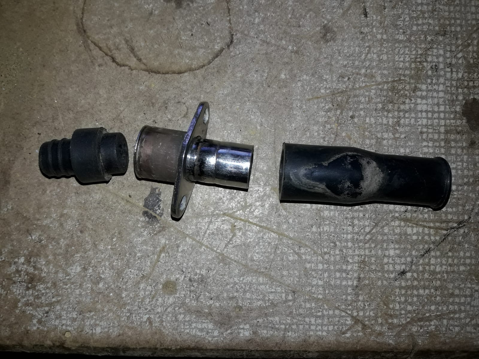

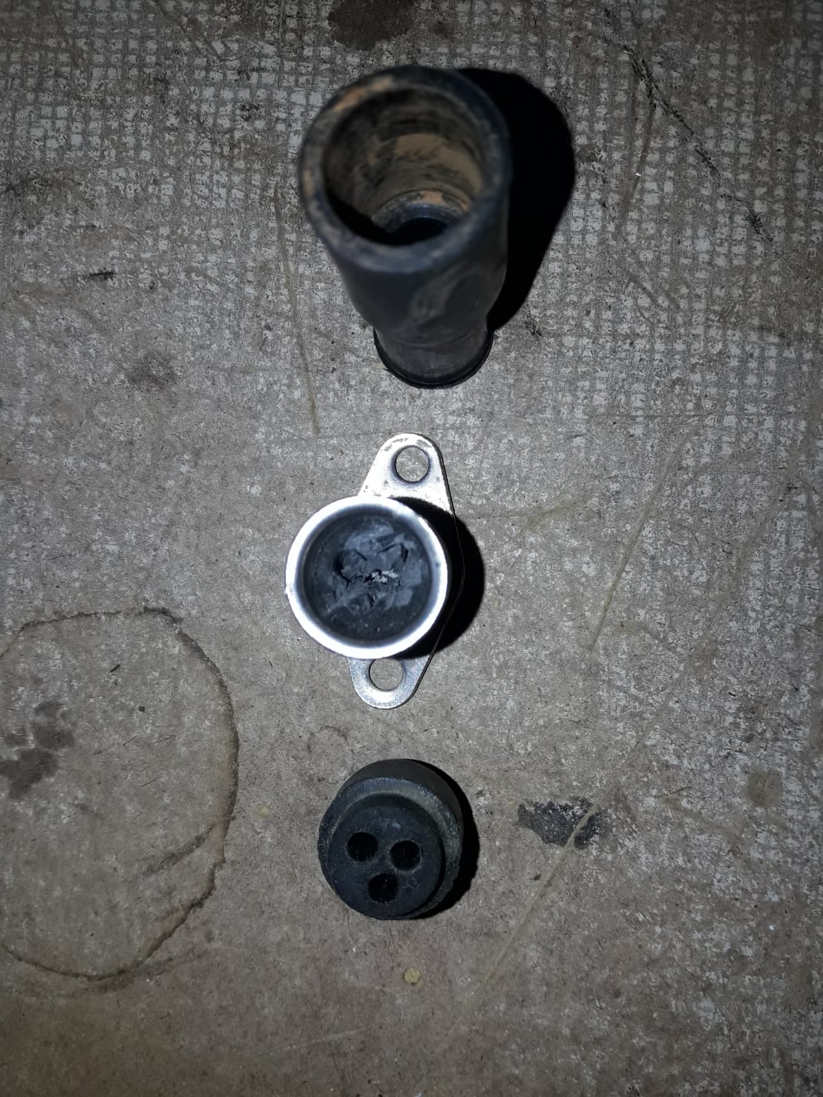

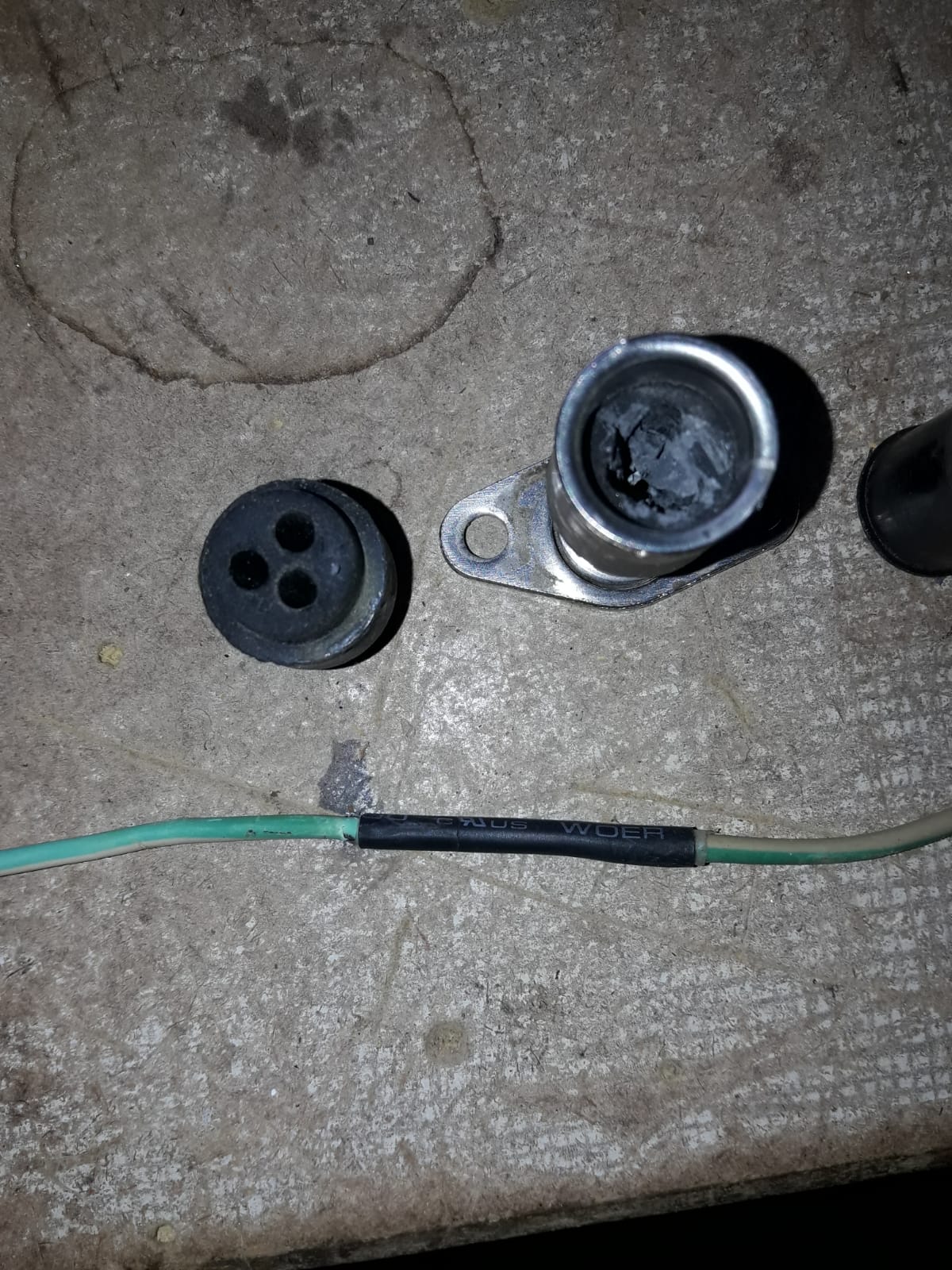

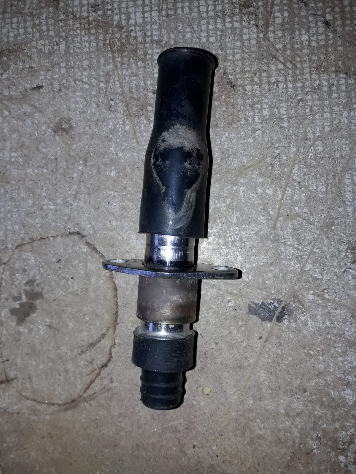

Hallo, die Zuleitung meiner Tauchpumpe hat einen weg und muss getauscht werden. Original ist die Leitung in der Metallhülse vergossen. Welches Material kann man dafür am besten verwenden?
Dirk L. schrieb: > Welches Material kann man dafür am besten verwenden? Wenn Du nicht mehr als 2m "tauchen" willst, sollte schon normales Sanitärsilikon reichen.
Habe selbst noch etwas das www bemüht und gelesen das Glaskleber Wasserfest ist. Wäre vielleicht auch eine Idee dort Sekundenkleber reinlaufen zu lassen?
Helge schrieb: > Dirk L. schrieb: >> Sekundenkleber > > nein. Der ist nicht dauerhaft wasserfest. Ich meine den Glas Sekundenkleber, der soll Wasser und Spülmaschinenfest sein
Dirk L. schrieb: > Helge schrieb: >> Dirk L. schrieb: >>> Sekundenkleber >> >> nein. Der ist nicht dauerhaft wasserfest. > > Ich meine den Glas Sekundenkleber, der soll Wasser und Spülmaschinenfest > sein Der wird aber glashart und reisst bei so einer Beanspruchung. Es wird etwas benötigt das dauerzäh ist. Die Bau- und KFZchemie hat da 1000+1 Produkte. Sika, Visma, Soudal, Henkel… nennen das gerne BlaBla-mastik
Üblicherweise ist da doch eine Quetschverschraubung drin, wie bei Skintop Verschraubungen oder den Dingern, mit denen die Rohre fürn Wasserhahn an den Eckventilen verschraubt werden.
Uli S. schrieb: > Üblicherweise ist da doch eine Quetschverschraubung drin, wie bei > Skintop > Verschraubungen oder den Dingern, mit denen die Rohre fürn Wasserhahn an > den Eckventilen verschraubt werden. Nö, im ersten Teil, dem Röhrchen ist es irgendwie vergossen, danach kommt ein Gummidrops der durch Klemmung dichtet.
Dirk L. schrieb: > Welches Material kann man dafür am besten verwenden? Kommt auf den Druck- und den Temperaturbereich an.
Wolfgang schrieb: > Dirk L. schrieb: >> Welches Material kann man dafür am besten verwenden? > > Kommt auf den Druck- und den Temperaturbereich an. Naja, Wasser wird in der Regel nur oberhalb von 0° Grad bewegt. Tauchtiefe liegt wahrscheinlich nicht über 3 Meter
Dirk L. schrieb: > Naja, Wasser wird in der Regel nur oberhalb von 0° Grad bewegt. > Tauchtiefe liegt wahrscheinlich nicht über 3 Meter Wahrscheinlich hast du Recht. Wasser vereinfacht die Materialauswahl schon mal. Bei irgendwelchen Wasser-Öl-Gemischen wäre das sicher anders.
Eigentlich sollte doch auch der Mantel der Zuleitung schon komplett "dicht" sein. Dann müsste es fast reichen, den mit einem guten (Cellpack o.ä.) Klebe-Schrumpfschlauch an die Metallhülse dran zu pappen. Hobbymäßig vergießen würde ich das auch entweder mit Sikaflex, oder Neutralsilikon. Sanitärsilikon hat meiner Meinung nach in der Elektronik keinen Platz, weil die Essigsäure sämtliche Metallteile angreift.
Dirk L. schrieb: > die Zuleitung meiner Tauchpumpe hat einen weg und muss getauscht werden. Ich hab' sowas mechanisch ähnliches schon mal bei einer Grundfos Tauchpumpe gesehen, da war das Kabel aber steckbar. Vielleicht hilfts ja.
Andre schrieb: > Hobbymäßig vergießen würde ich das auch entweder mit Sikaflex, oder > Neutralsilikon. Sanitärsilikon hat meiner Meinung nach in der Elektronik > keinen Platz, weil die Essigsäure sämtliche Metallteile angreift. Da hier keine direkte Verbindung zwischen Silikon und Metallen vorliegt, sollte die Essigsäure nicht stören. Während des Aushärtens des Silikons würde ich allerdings das Gehäuse der Pumpe offenlassen.
