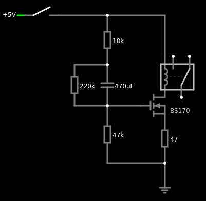

Ein Monoflop ist ja schon fast zu viel Aufwand für sowas, zumal man den Strom durch das Relais vielleicht lieber langsam runterfahren möchte. Ich hätte da eher an sowas gedacht, hier mal für x ~= 8s https://www.falstad.com/circuit/circuitjs.html?ctz=CQAgjCAMB0l5AWAnC1b0DZwwExxwOwEDMkAHDhigSAKy112R0CmAtGGAFABK4GzHDgTgcZEEJHNmCZg2lRotLgGd+g4RM2So4EADMAhgBsVLLgHctIncTzWolkHY0iEdh5C4AnEO5x+YFj+dGABMgRcYATiCBgixGRu8c6IIFgQuLowkAxg8PCKkAH2OWDysLmOAOZ+HrRhdQG0AtlOITohpFJOiW5wzvay0lwAxoPMLhN+A9KViAQFS0tSlZlrvfYNASHbjr5Th-Y6zPnwmzIDOC0zIwdDA1N7Eef6zkm3TZ8eONAiZF4rEdBDcpl5fNcsFNIZ8NAV5stIMQuAAPPwIHZgNwAwI0ESNABCAGVol4gA

Lutz V. schrieb: > Ich hätte da eher an sowas gedacht. Durch eine kleine Änderung ist nach dem Ausschalten die Schaltung 10 mal schneller wieder einsatzbereit (470uF Elko entlädt sich 10 x schneller).
Lutz V. schrieb: > zumal man den Strom durch das Relais vielleicht lieber > langsam runterfahren möchte. Damit der Kontakt schön langsam öffnet? Kann je nach Last problematisch sein.
Michael M. schrieb: > Durch eine kleine Änderung ist nach dem Ausschalten die Schaltung 10 mal > schneller wieder einsatzbereit (470uF Elko entlädt sich 10 x schneller). Kann man natürlich so machen - aber ich dachte, es sei gerade Sinn der Schaltung, zu lange "An"-Zustände des Relais zu vermeiden - und wenn das Eingangssignal vom µC (aus welchem Grund auch immer) flackert, dann wäre "bei schneller wieder Einsatzbereitschaft" das Relais unter dem Strich möglicherweise einen großen Teil der Zeit offen. Von daher sah ich "langsame Entladung des Elko" als gewünscht...

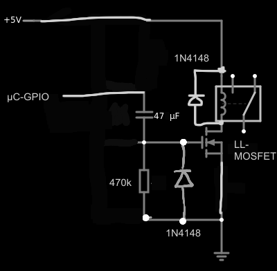

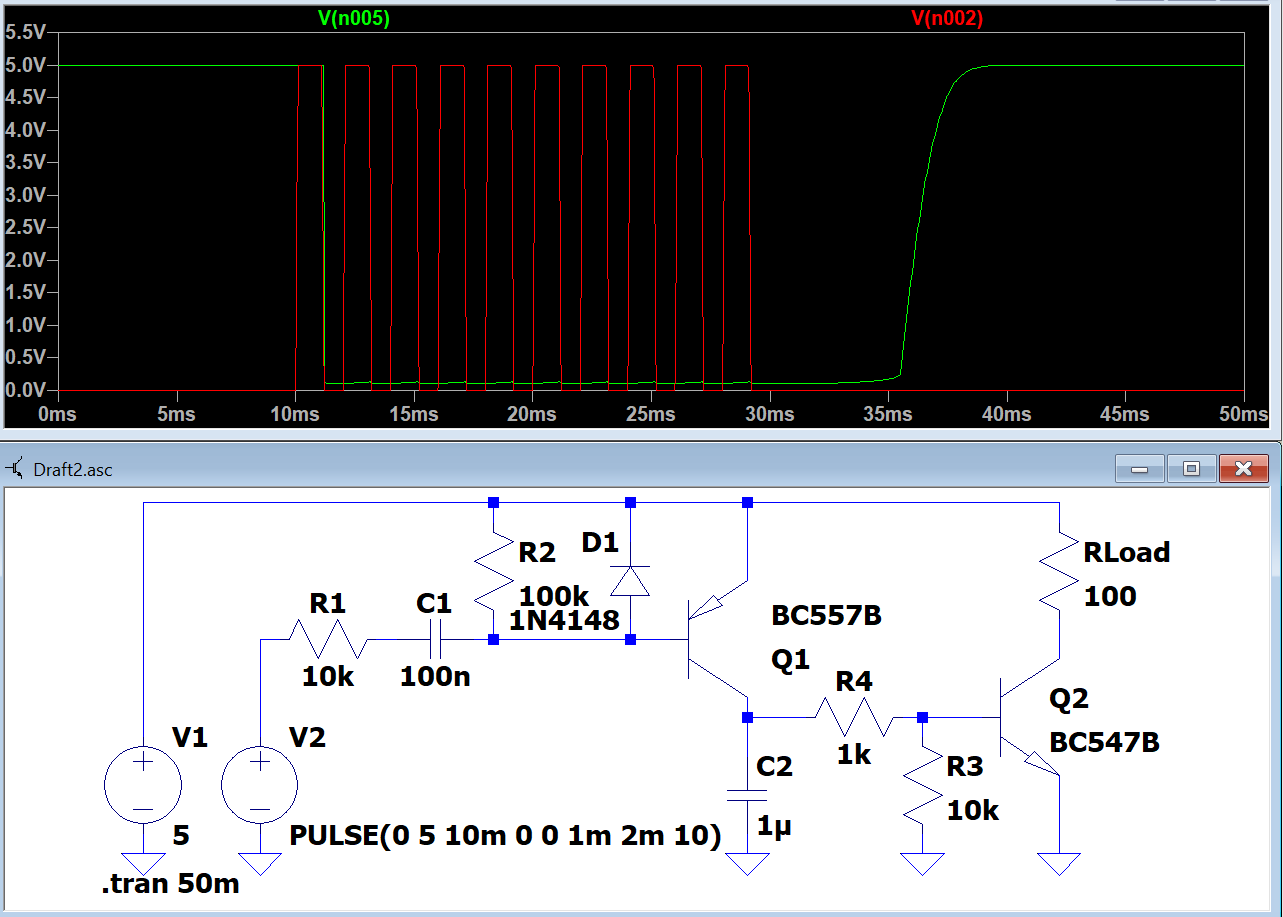

Man kann z.B. sowas bauen. Das Relais bleibt hier nur so lange angezogen, wie der uC eine Impulsfolge ausgibt. Impulse über bit toggle innerhalb des Programms ausgeben, nicht über integrierte Hardwarefunktion. Das ist relativ sicher.
Jörg R. schrieb: > Lutz V. schrieb: >> zumal man den Strom durch das Relais vielleicht lieber >> langsam runterfahren möchte. > > Damit der Kontakt schön langsam öffnet? Kann je nach Last problematisch > sein. Wenn das Relais möglichst schnell öffnen soll (was der Thread-Ersteller aber nicht gewünscht hatte), dann müsste man ohnehin noch einen Snubber einbauen, und ich wollte eine möglichst einfache Schaltung vorschlagen. Für "schnell öffnen" würde ich ohnehin eher Halbleiter als mechanische Relais vorschlagen...
Lutz V. schrieb: > Jörg R. schrieb: >> Lutz V. schrieb: >>> zumal man den Strom durch das Relais vielleicht lieber >>> langsam runterfahren möchte. >> >> Damit der Kontakt schön langsam öffnet? Kann je nach Last problematisch >> sein. > > Wenn das Relais möglichst schnell öffnen soll (was der Thread-Ersteller > aber nicht gewünscht hatte), Das muss er eigentlich auch nicht. Man entzieht dem Relais die Spannung, und es fällt ab. Das ist der Normalfall und muss nicht explizit gewünscht werden. Eine Freilaufdiode verzögert den Vorgang etwas. Das muss aber in Kauf genommen werden, jedenfalls wenn das Relais mit einem Transistor o.ä. geschaltet wird. Klar, wenn die Spannung langsam am Relais abnimmt nicht, hat aber wie ich weiter oben angemerkt habe andere Nachteile. > Für "schnell öffnen" würde ich ohnehin eher Halbleiter als > mechanische Relais vorschlagen... Es geht dem TO um eine vermeintliche Sicherheit, nicht um schnelles schalten.

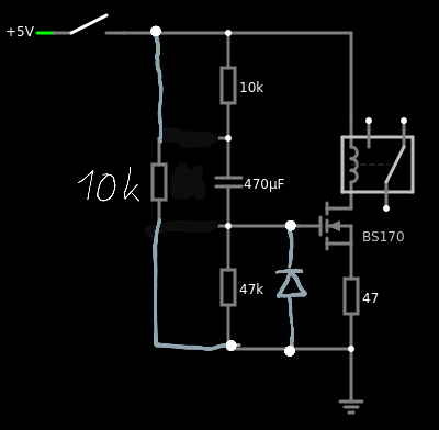

Michael M. schrieb: > Lutz V. schrieb: >> Ich hätte da eher an sowas gedacht. > > Durch eine kleine Änderung ist nach dem Ausschalten die Schaltung 10 mal > schneller wieder einsatzbereit (470uF Elko entlädt sich 10 x schneller). Durch ein paar sinnvolle Vereinfachungen...
H. H. schrieb: > Durch ein paar sinnvolle Vereinfachungen... Wobei die Entladung des Kondensators über den Ausgang des µC Annahmen zu diesem macht, die ich ohne Kenntnis des konkreten µC lieber nicht machen wollte. Nicht, dass der µC am Ende noch exotische "open emitter"-Ausgänge oder sowas hat :-)

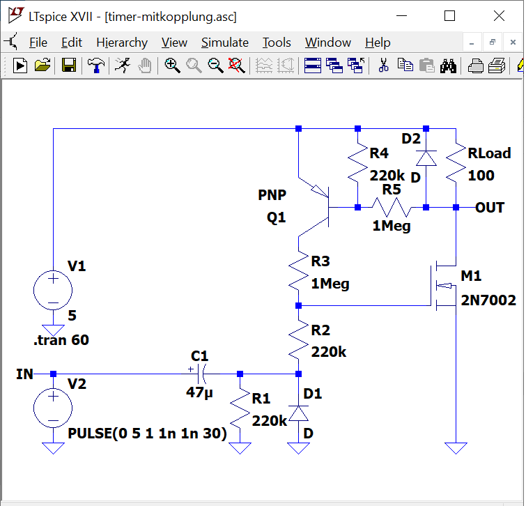

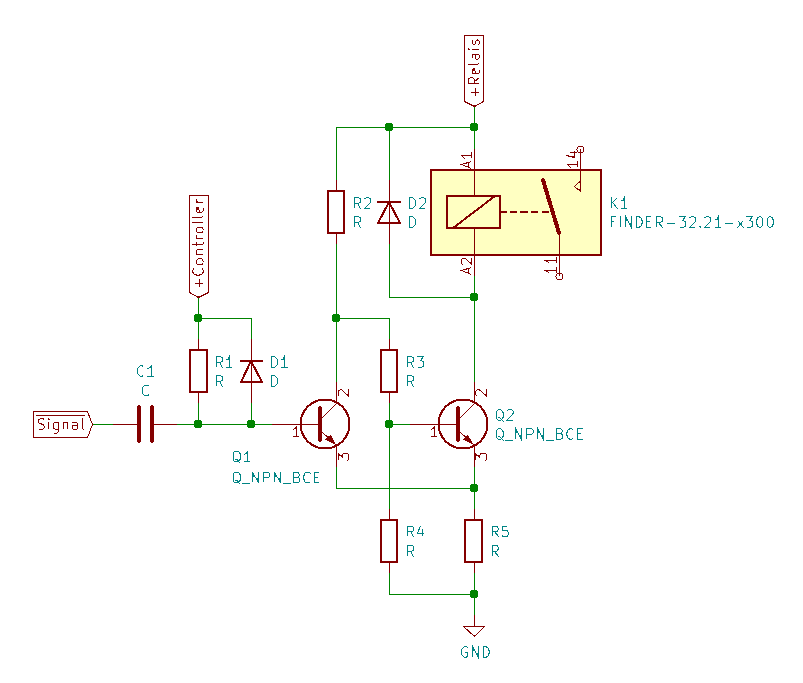

H. H. schrieb: > Durch ein paar sinnvolle Vereinfachungen... Besser, aber ich schaue lieber, daß so ein Relais nicht so laaangsam stromlos wird. Tendenz zu verkürzter Lebensdauer. -> Mitkopplung (2. Halbleiter) wenigstens.
Helge schrieb: > ich schaue lieber, daß so ein Relais nicht so laaangsam > stromlos wird. Tendenz zu verkürzter Lebensdauer. Die Abschaltung durch die Schaltung wurde als "Notabschaltung" nachgefragt, die nur in dem unwahrscheinlichen Fall eingreifen muss, dass der µC nicht selbst längst vorher abgeschaltet hat. Insofern ist gar keine Auswirkung auf die Lebensdauer zu erwarten, wenn nicht absichtlich häufig eine "Notabschaltung" provoziert wird. Mir ist auch unklar, welchen Mechanismus Du vermutest, der die Lebensdauer bei langsamer Stromabnahme verkürzen würde. Die mechanische Feder wird den Anker des Relais genau dann vom Elektromagneten zu entfernen beginnen, wenn deren Rückstellkraft die Kraft durch die magnetische Anziehung überwiegt. Und ab diesem Zeitpunkt gibt es kein stabiles Gleichgewicht mehr, da die magnetische Anziehung mit der Entfernung schnell abnimmt. Ich rechne da nicht mit nennenswert unterschiedlichen Zeiten bis zum vollständigen Kontaktabriss. Könnte man natürlich auch mal experimentell testen, wenn der Sachverhalt umstritten ist :-)
