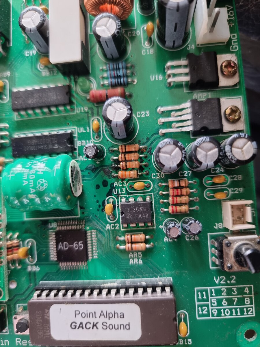

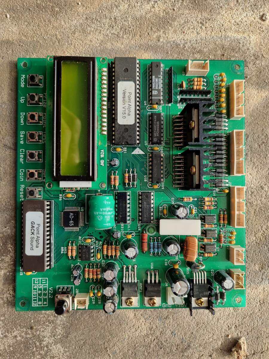

Hallo, ich habe einen Greifautomaten bzw. einen Gewinnautomaten. Der funktioniert an sich ganz gut, allerdings spielt der Automat keine Musik mehr während des Spiels. Ich bin kein Experte, aber ich habe mir die Platine angeschaut. Wenn ich mit dem Poti die Lautstärke aufdrehe und den IC-Verstärker berühre bzw. etwas draufdrücke, hört man ein Rauschen aus dem Lautsprecher. Wenn man genau hinhört, lässt sich zwischem dem Rauschen auch ganz leise die Musik hören. Das Rauschen kommt auch, wenn man die umliegenden Kondensatoren und Widerstände berührt. Ein Widerstand ist sichtbar beschädigt. Kann der Fehler nur an diesem einen Widerstand liegen, oder an dem Verstärker? Oder vielleicht ist es auch ganz was anderes. Kennt sich jemand damit aus und kann mir weiterhelfen? Im Anhang sind zwei Fotos der Platine. Und unter folgendem Link, kommt man zum Handbuch des Automaten. Auf Seite 11 bzw. 16 ist der komplette Schaltplan der Platine. Die für mich allerdings nichtssagend ist. http://e.manualretriever.com/lect.php?ID=2715487&lg=E&h=d41d8cd98f00b204e9800998ecf8427e&src=15 Es wäre toll, wenn mir jemand was dazu sagen könnte.
Neslihan schrieb: > Wenn ich > mit dem Poti die Lautstärke aufdrehe und den IC-Verstärker berühre bzw. > etwas draufdrücke, hört man ein Rauschen aus dem Lautsprecher. Rauschen oder 50Hz-Brummen? viele sprechen bei den 50Hz von Rauschen. wenns Brummt, ist der Verstärker selbst wohl in Ordnung und der Fehler ist vorher zu suchen Edith sieht grad, dass da noch ein alter Puffer-Akku drauf ist, der könnte leer sein und dann müsste man auch erstmal die Platine säubern.

Hi, danke für die schnelle Antwort. Jetzt wo du es unterscheidest, würde ich es auch eher ein Brummen nennen. Ganz leise hört man durch das Brummen auch die Musik, daher tippe ich mal darauf, dass der Sound Chip noch in Ordnung ist. Der Akku ist mir auch aufgefallen. Ich weiß allerdings nicht, welche Funktion der hat und ob es was mit dem Sound zutun haben könnte. Es ist ein Ni-MH Akku. Es steht drauf: 3,6V 80mAh 14h 8mA Die 4 Widerstände über dem "AC3" sind es nicht meinst du? (Auf dem 2. Bild) Der unterste ist aufjedenfall an der ecke scheinbar gebrochen oder geplatzt.
Neslihan schrieb: > Ein Widerstand ist sichtbar beschädigt. Möglicherweise eher die dünne Leiterbahn durchgegammelt durch die Spritzer dunklen Materials. Hat der Akku noch Kapazität ? Das dunkle Zeug mit festem Pinsel und Isopropanol abbürsten. Die dünne Leiterbahn verfolgen, und auf der Rückseite der Platine vom Lötpunkt des Widerstandes zum Ziel der Leiterbahn einfach ein Kabel dranlöten. Das Sound-EPROM und der AD-65 Abspiel-IC ist jedenfalls noch in Ordnung.

Dein zweites Bild zeigt IMO eindeutig ausgelaufenen Elektrolyten, das schwarze Zeug. Das frisst sich in Leiterbahnen, und die Elkos sind danach nicht besser. Der Akku ist ein NI-Mh, sollten nicht auslaufen, ganz anders sind da Ni-Cd Akkus. Ich nehme für sowas viel Flux und in Zinn getränkte Litze und reibe die ganz sanft mit dem Kolben bis der Lötstopplack weggeht und die Kupferbahn drunter verzinnt wird.

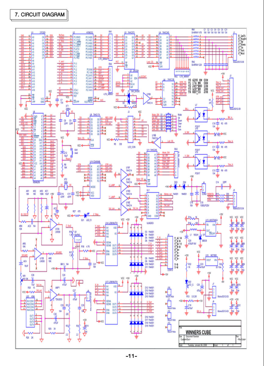

Den Akku habe ich überprüft, der ist noch gut. Also ich habe in der Zwischenzeit den IC Verstärker, die Kondensatoren und die Widerstände getauscht, sogar den Poti. Kaum Besserung, aber ein kleiner Unterschied ist da. Wenn ich die Lautstärke weit aufdrehe, höre ich zwischen dem Rauschen die Musik ganz leise, aber deutlich und durchgehend. Ansonsten kann ich bisher nichts auffälliges erkennen, keine kaputte Leiterbahn, nichts. Allerdings habe ich mir den Schaltplan genauer angeschaut und an einer Stelle soll laut Schaltplan ein 100kOhm Widerstand verbaut sein, auf der Platine ist aber ein 33kOhm Widerstand drinne. Klingt banal, aber könnte das den Unterschied machen u.U.? Ansonsten fällt mir echt nichts mehr ein.
Neslihan schrieb: > Allerdings habe ich mir den Schaltplan genauer angeschaut Ist der geheim? > Den Akku habe ich überprüft, der ist noch gut. Bei dem Alter nahezu unmöglich.
Nein, der ist nicht geheim. Einen Link dazu hatte ich im ersten Post auch beigefügt. Habe nun einen Screenshot beigefügt. Ist leider schwer zu lesen, ist aber im Original auch so. Für mich als Laie ist das wirklich nur schwer zu deuten. Ich kann nur gucken, wo was sitzen soll und kontrollieren, ob es auf der Platine auch richtig sitzt. Der Akku ist ein 3,6V 8mAh Akku. Die Spannung ist immernoch bei 3,6V. Die Funktion ist vermutlich die, dass bei getrennter Stromversorgung, die Daten wie Anzahl der Spiele, der Gewinne etc. gespeichert bleiben. Und das tun sie auch zuverlässig. Ich glaube nicht, dass es irgendeinen großen Einfluss auf den Sound hat. Ich lasse mich aber gerne eines besseren belehren.
Der Akku ist inkontinent, und der ausgetretene Elektrolyt hat schon eine relevante Leiterbahn durchgefressen.

Martin B. schrieb: > Neslihan schrieb: >> laut Schaltplan ein 100kOhm Widerstand verbaut sein, auf der >> Platine ist aber ein 33kOhm Widerstand drinne. > > Wird egal sein. Ich würde nicht davon ausgehen dass jemand die Platine > kaputtrepariert hat. Der Schaltplan ist von einer neueren Version, einer mit EEPROM statt Pufferakku.
Sigma schrieb: > Mess mal an beiden Enden den Widerstand der "befleckten" > Leiterbahnen. > Eventuell sind sie nicht durch, aber schlecht leitend. Zunächst mal den Akku auslöten, damit man den Gesamtschaden sehen kann.
