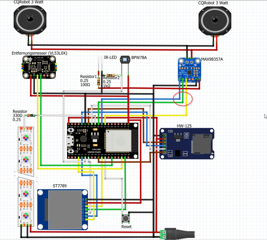

von Jan (ferfemnembem)
Mahlzeit,
ich habe die Schaltung mal in Fritzing abgebildet (ich hoffe, man kann
alles irgendwie erkennen - das png sieht doch sehr komprimiert aus).
Wenn ich die 3 Kabel im roten Kreis mit den Fingern beruehre (egal ob an
der Isolierung oder sogar an den Loetpunkten des MAX98357A selbst) ist
das Knacken waehrend des neu Zeichnens eines Bildes auf dem ST7789
Displays weg.
Das Knacken ist auch weg, wenn ich den ESP32 zusaetzlich zum Netzstecker
mit einem Datenkabel am Rechner stecken habe (z.B. bei der
Programmierung). Wenn das Kabel des ESP32 hingegen nur an einem
Netzstecker steckt, ist das Knacken wieder da.
Wegen der LEDs nutze ich ein recht grosses Netzteil (5V, 10A).
Mit besten Gruessen,
Jan
//Edit: es sind alle Anschluesse geloetet und stecken nicht auf einem
Steckbrett.
von Helmut -. (dc3yc)
Nein, das ist kein Schaltplan, sondern ein Wimmelbild! Schau doch mal,
auf welchem Reiter beim Fritzing "Schaltplan" steht und was da zum
Vorschein kommt!
Und ein Foto des Aufbaus wäre auch gut.
Tja, wenn es ein fliegender Aufbau auf einem Steckbrett ist, dann wird
es vermutlich schwierig, das zu beheben.
Auf einer Platine kann man mit richtiger Signal- und vor allem
Masseführung einiges machen

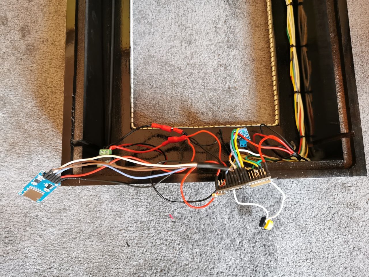

Es ist nicht auf dem Steckbrett. Aufgrund der Abstaende vom ESP zu
Display und Lichtschranke mit Kabeln verloetet. Siehe Bild.
Die ganze Technik soll unten in der Kiste verschwinden. Oben dann Boxen,
Display, Lichtschranke.
Jan

von ... (Gast)
Der Meister in der studentischen Werkstatt hatte für solche Probleme
eine
> Universalloesung
- Tonne auf
- Murks rein
- Tonne zu
> saemtliche Basics
Fange an mit:
- sternförmige Masse
- Leitungsführung
- Abblockkondensatoren
- Abschirmung

sternförmige Masse:
Die Massen aller Bauteile laufen auf einen Massepunkt. Das war auch das,
was mir Google zu "sternförmige Masse" ausgespuckt hat. Ok, die
Kabellaengen sind bauartbedingt nicht alle gleichlang.
Leitungsführung:
Was kann ich da genau machen? Wie beschrieben ist die Technik unten, die
Bauteile oben. Wie kann ich da die Leitungsfuehrung optimieren?
Abblockkondensatoren:
Ich hatte einen Kondensator (ein 470µF 35V war das Einzige was hier
rumliegt) direkt an die Stromversorgung des MAX98357A gehaengt - hat
nichts geholfen
Abschirmung:
Wie oben geschrieben "Alufolie" und ein um die Leitung gewickeltes
Massekabel hatte ich probiert. Keine Ahnung, ob sowas auch nur irgendwas
bewirkt.
Ich jammere nicht, ich habe mich ehrlich bedankt. Das war keine Ironie!
Meine Erwartungshaltung war vermutlich falsch. Ich dachte, wenn hier
jemand hoert: ok, der Fasst die Kabel an, dann ist die Stoerung weg, da
muss man natuerlich "das oder das" machen.
Beste Gruesse,
Jan
von Eduard I. (eiten)
Was passiert, wenn Du VCC und GND von allen Modulen direkt an die
Speisungsbuchse anhängst? Und den Kondensator über GND und VCC vom ESP
befestigst?
von Volker B. (Firma: L-E-A) (vobs)
Jan schrieb:
> Naja, falls Du das meintest... ;o)
Klar, das musste jetzt kommen...
> sternförmige Masse:
Das gleiche gilt auch für die zugehörige Versorgungsleitung. Leider kann
ich das nicht auf Deinem Foto erkennen.
Dann wäre es auch sinnvoll, jedem Versorgunsleitungspaar noch einen
dicken Elko zu spendieren und beide Leitungen miteinander zu verdrillen.
> Ok, die Kabellaengen sind bauartbedingt nicht alle gleichlang.
Was soll das bewirken? Arbeitest Du hier mit GHz-Signalen?
> Leitungsführung:
Leider kann ich das deinem kindgerechten "Plan" nicht entnehmen.
Wärst Du bitte so gütig und würdest die drei rot eingekringelten
"berührungs-sensitiven" Leitungen nicht nur durch ihre Farben
beschreiben, sondern durch die auf ihnen übertragenen Signale und zwar
nicht als  lustige Akronyme "DIN, BCLK und LRC".
Und nein, mir ist jetzt nicht so dermaßen langweilig, dass ich das jetzt
mittels Bilder- und Datenblattsuche selber ermittle. Sorry, aber ich
kann mit den lustigen Leiterplattenbildchen absolut nichts anfangen!
> nichts geholfen
Und wenn bereits die Datenquelle gestört wird? Vielleicht nochmals in
einen Elko investieren? 20 ct sollte Dir Deine Bastelei doch wirklich
wert sein, oder?
Man könnte dann auch den/die Elko(s) über eine einfache
Gleichrichterdiode von den anderen, störenden Baugruppen entkoppeln.
> Abschirmung:
> bewirkt.
Wie und wo wurde das an welche Masse angeschlossen?
Tja, die Probleme der nonverbalen Kommunikation...
Ein, zwei oder drei kleine RC-Tiefpässe am Eingang des Verstärkerboards,
angepasst an die (unbekannten) Frequenzen der jeweiligen Signale.
Interessant wäre jetzt auch noch zu erfahren, welches von den lustigen
bunten Kästchen für das "auf das Display malen" zuständig ist, welches
das "Knistern" auslöst. Sorry, aber ich habe noch nie einen "Plan"
gesehen, dem ich weniger sinnvolle Information entnehmen konnte!
Grüßle,
Volker
Der Kern der Aussage ist der, dass in deinem Fall kein uC- und
Display-Versorgungsstrom über die Audio-Versorgung und noch viel weniger
über die Audiosignal-Masse geht.
Da nicht alle Bauteile 5V vertragen, bin ich den leichtesten Weg
gegangen und habe alle 3.3V Bauteile an die 3.3V-Versorgung des ESP32
gehangen. Also nein: VCC der Komponenten haengen nicht alle am Netzteil.
Das ist ein I2S Geraet. Laut Datenblatt ist das:
- Data, Digital In (DIN)
- Serial clock (SCK) oder auch Bit Clock (BCLK)
- Frame Select (FS), oder Word Select (WS) oder Left-Right Clock (LRC)
Das scheinen also keine "lustigen Akronyme" sondern
Standardbezeichnungen fuer I2S zu sein.
> wert sein, oder?
Wie oben geschreiben - ich habe hier reichlich davon rumliegen. Ich kann
vor jedes beteiligte Bauteil einen dranloeten - so es denn sinnvoll und
fuer das Problem hilfreich ist.
Hier stosse ich dann an meine (schon sehr eng gesteckten) Grenzen. Wo
genau muss ich was fuer eine Diode einloeten? Wenn es hilfreich ist,
versuche ich das gerne!
Ich habe den (wie eine Spule um die Signaldraehte gewickelten) Draht am
Anfang und am Ende an den Massepunkt der Hauptstromversorgung
angeschlossen.
Hier endet mein (kaum/nicht vorhandenes Latein) nun voellig.
Ich "male" mit dem ESP32 in der Mitte des Bildes ueber eine Arduino
Bibliothek (TFT_eSPI) via SPI auf das Display.
Das ist jetzt aber wirklich gemein! ;o) Ich war wirklich stolz auf meine
"Konstruktionszeichnung" im Fritzing und habe extra alle Bauteile die
ich verwende im Internet dafuer zusammengesucht.
Und nun im Ernst meine Hausaufgaben mal zusammengefasst:
1.) Direkt vor jedem Bauteil an die Versorgungsleitungen einen meiner
470µF 35V Kondensator loeten (das sind die, die ich hier rumliegen habe)
2.) Auch die VCC aller Bauteile direkt von der 5V Versorgungsspannung
nehmen und je ueber einen Level-Converter an alle Bauteile, die nur 3.3V
vertragen anschliessen.
3.) Saemtliche Versorgungsleitungen die ich einzeln zu den Bauteilen
haengen habe, gut verdrillen.
4.) Gleichrichterdioden an die Elkos - hier braeuchte ich noch Hilfe,
was da genau zu tun ist.
Vielen Dank fuer den Input!
Jan.
Ok, also ein bitserielles Audiodatenformat. Damit ist der Hinweis auf
eine Schirmung der Audiosignale schon einmal nicht zielführend. Was Du
jedoch machen könntest, wäre das Übersprechen zwischen den Signalen zu
unterbinden, indem Du für diese Signale ein mindestens fünfadriges
(besser 7adrig)  Flachkabel verwendest und jeweils zwischen zwei
Signalleitungen eine Masseleitung legst, die Du direkt an Signalquelle
und Signalsenke auf die zugeh. Masse legst.
Ohne konkrete Erfahrung mit I2S zu haben, würde ich mir mal LRC
angucken. Wenn dieses Signal gestört ist, könnte ich mir das als Ursache
für's  "Knistern" vorstellen.
Als Du die Kabel mit der Hand umfasst hast, bildete dieses System
(kleine) Kondensatoren. Lege doch mal an die drei Signaleingänge des
(digitalen) Verstärkers drei kleine Kondensatoren im einstelligen
Pikofarad-Bereich. Einen Kondensator-Pin ans Signal, den anderen an die
(Signal-)Masse des Verstärkerboards.
Falls so ewas nicht vorhanden ist, könnten auch Serienwiderstände (in
Verbindung mit der Leitungskapzität) ähnlich wirken. Diese werden an der
Signalquelle zwischen Lötpad und Leitung gelötet und sollten so im
unteren bis mittleren zweistelligen Ohm-Bereich liegen.
Das ist m.E. keine gute Idee! Da, wenn ich Dein "Kunstwerk" richtig
interpetiere, der ESP32 auch die Audioquelle ist, können sich m.E.
Störungen auf dessen Spannungsversorgung auch auf das Audiosignal
auswirken. Ich würde die anderen 3,3V-Verbraucher über einen eigenen
3,3V-Linearregler versorgen. Zumindest testweise könntest Du ein zweites
Netzteil verwenden. Es geht hier zuerst einmal um die Lokalisierung des
Fehlers. Also schrittweise vorgehen!
> Auch ein guter Tip fuer mich. Ich habe von den 470µF 35V Teilen jede
> Menge rumliegen und kann gerne vor jedes Bauteil einen an die
> Versorgungsleitungen haengen - wenn das fuer mein Problem zielfuehrend
> ist...
Was spricht dagegen? Da Deine Vorgehensweise lieber Trial&Error ist, als
das Lernen von Grundlagen, wird Dir wohl oder übel nichts anderes
übrigbleiben.
Bei 3,3V ist die Spannung vermutlich zu gering für eine Seriendiode.
Hier würde ich versuchsweise einzelne Baugruppen separat versorgen.
> angeschlossen.
Besser wäre es, die Masse(n) von Signalquelle oder Senke zu verwenden.
Aber, wie gesagt, ist eine Schirmung von digitalen Audiosignalen
vermutlich nicht sinnvoll.
OK. Und dieser ist auch die Audioquelle? Das wäre eine hilfreiche
Information in Deinem ersten Posting gewesen. Da ich den ESP32 nicht
kenne, kann ich leider dazu nicht viel sagen. Meine Vermutungen:
1. Da Deine "Handauflegung" das Problem  beseitigt hat, scheint das
Audiosignal auch unter hoher CPU-Last ("malen") wohl weitgehend korrekt
zu sein, weist aber Störungen auf, die den (digitalen) Verstärker
irritieren. Hier könnten die erwähnten Dämpfungsglieder (kleine
Kondensatoren bzw. Serienwiderstände oder besser beides in Form von
RC-Gliedern zwischen Leitungsende und Verstärker-Board) helfen.
2. Das Display stört die Versorgungsspannung von ESP32 und/oder
Audioverstärker. Speise das Display aus einem separaten Netzteil.
Ja, einen gewissen künstlerischen Wert kann man Deinem Werk sicherlich
nicht absprechen. Die Informationen, die ich von einem Schaltplan
erwarte, vermittelt es jedoch leider nicht -- zumindest mir, der ich
mich nicht zur aktuellen "Maker-Szene" zähle.
Das schadet sicher nichts.
Geh' systematisch vor und speise erst einmal der Reihe nach die oben
erwähnten Boards separat. Die 3,3V des ESP würde ich jedoch nicht zur
Speisung weitere Baugruppen verwenden.
Wird nicht so viel bringen, schadet aber nichts und erhöht die
Übersichtlichkeit. Wichtig wäre, beide Versorgungsleitungen, also Vcc
und Gnd sternförmig zu führen.
Bei 3,3V besser Schottkydioden. Das aber erst als zweiten Schritt, wenn
Du den Verursacher der Störungen identifiziert hast.
Grüßle,
Volker

Wunderbar! Dann war die Ursache das sog. Nebensprechen, oder
"Cross-Talk" wie der "Hipster" sagt.
Die steilen Flanken eines Signal werden kapazitiv auf die Signale der
benachbarten Leitungen übertragen. Eine (beidseitig) auf Masse
aufgelegte Leitung zwischen zwei Signalleitungen unterbindet das mit
minimalem Aufwand.
Übrigens ist ein IDE-Kabel aus diesem Grund genauso belegt.
