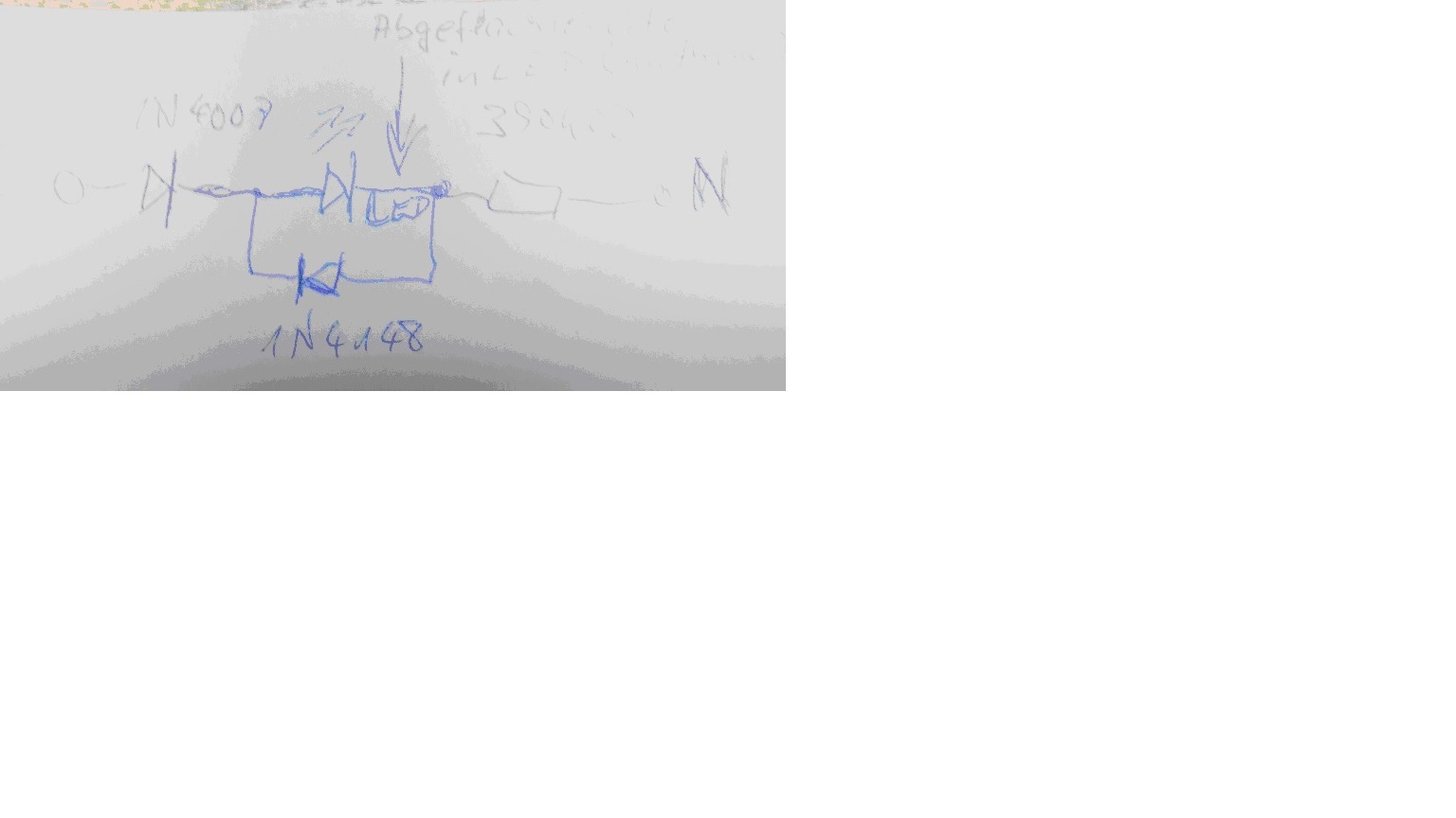

Kurz mal vorgestellt. Eine 5mm superbright LED mit 230V betrieben für
Lichtschalterbeleuchtung.
Ja, das Bild ist schlecht.
Es ist ein 390 k Ohm Widerstand.
Die antiparallele Diode zur LED habe ich erst jetzt eingefügt, weil die
Schalterbeleuchtungen nach mehreren Monaten immer wieder mal ausgefallen
sind, wegen der niedrigen Sperrspannung der LED von max. 5V.
Es gibt ja viele Schaltungen für die 230V Versorgung, die ebenfalls
nicht funktionieren, oder mit dicken X2 Kondensatoren betrieben werden.
Das wollte ich nicht, weil es dann nicht in den Lichtschalter passt und
unnötig teuer ist.
Lustig ist dann, wenn man LED Lampen mit dem beleuchteten Schalter
schaltet, das sie anfangen zu leuchten, wenn der Schalter auf AUS steht.
Das ist eigentlich ein sehr netter Zusatzeffekt. Überall leuchtet jetzt
Notbeleuchtung zum nahezu Nulltarif.
Messwerte:
Der Strom reduziert sich bei 390k Ohm von
0,32mA ohne Leuchte auf
0,18 mA mit LED Leuchte 4W Filament.
Die Spannung über der LED Lampe ist: 36VAC
Stromaufnahme:
1N4007 in Serie mit LED:
100k Ohm = 1,27mA
150 k Ohm= 0,7mA
270 kOhm = 0,47mA
390 kOhm = 0,31mA  0,07W

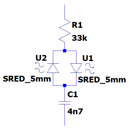

von Manfred (Gast)
Ich nenne es eine grobe Frechheit, zu faul, das ordentlich zu machen!
Helge schrieb:
> Kleine Änderung, große Wirkung: runter auf etwa 10-15mW mit mehr Licht.
Du kennst den ewigen Streit im Forum, dass der Kondensator Oberwellen
durchlassen könnte, die die LEDs beschädigen würden?
(Ich betreibe trotzdem ähnliche Schaltungen).
Der 4,7n lässt 350µA gehen, damit errechne ich sogar nur 5mW
Wirkleistung.
Es gibt Situationen, wo für den Kondensator der Platz fehlt - da habe
ich auch schon zwei blaue LEDs samt Vorwiderstand in eine defekte
Kontrollampe gewurstelt. Dann sind halt 70mW weg, tut nicht wirklich
weh.

Nee, wenn es nicht gerade rot sein muß, kann man die LED eher mit 200
oder 300 µA betreiben.

von Karl B. (gustav)
bin der Meinung, dass die Diode in Reihe zur LED wichtiger ist.
Vorausgesetzt, es wird eine verwendet, die einen geringen Strom in
Sperrichtung aufweist. Also 1N4007.
Bei mir brauchte ich keine Diode antiparallel zur LED, und Gerät
(Überspannungsschutz Steckdosenleiste) läuft schon 2 Jahre 24/7 im
Dauerbetrieb ohne sichtbare Alterungserscheinungen.

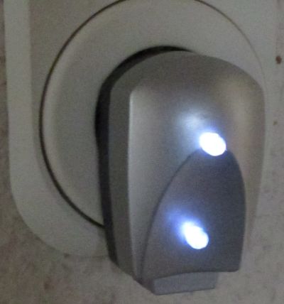

von VCL11 (nostalgiker)
Na ja, schaden tut es trotzdem nicht.
Ich hab zwar noch Glimmlampen zur Schalterbeleuchtung, aber das ist so
wenig, dass der Zähler dies garnicht erfasst. Und selbst wenn er es
würde, dann eben 2kWh/Jahr, das kann ich mir noch gerade so leisten ;)
Nebeneffekt sind die LED-Lampen in der Wohnung. Die leuchten auch
ausgeschaltet weiter, zwar sehr gedimmt, aber kein Flackern, kein
Blinken.
Leider kann ich keine Empfehlung geben, da sich jedes Leuchtittel anders
verhält, aber für mich ist es eine schöne "gratis"
Orientierungsbeleuchtung bei Nacht.
von Peter R. (pnu)
Wenn der Platz reicht: den Widerstand in zwei gleiche Werte aufteilen.
Einen davon an L- den andren davon an N- Seite. Ist sicherer an den
blanken Teilen der Ledmontage.
Eine 4007 für Halbwellenbetrieb würde ich aus Platzgründen schon mal
nehmen. Bei der kleinen  Leistung macht der Gleichstrom dem Netz nichts
aus.
Aber lieber ein antiparalleles Paar LEDS mit geteiltem Vorwiderstand.

von Wolf-Dietmar P. (wodipo)
Es geht ja nicht um sich's "leisten", sondern um Kohleenergie zu
ersparen. Die Glimmlampe hat "stolze" 300mW, das sind bei 10
Lichtschalterbeleuchtungen 26 kW im Jahr .
Wie geschrieben, bei mir sind immer wieder LED's irgendwann kaputt
gegangen, deswegen jetzt der Schutz mit der antiparallelen Diode.

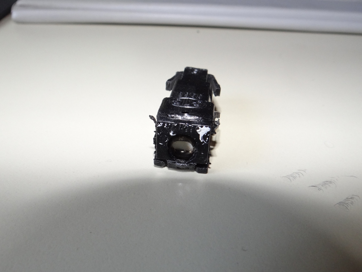

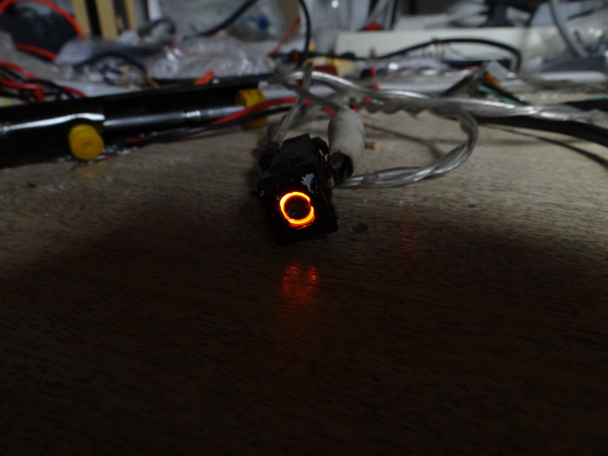

Da kann man mal sehen, man lernt immer was. An 3mm LEDs habe ich
garnicht gedacht. Da könnte ich zwei davon antiparallel schalten und mit
2x ? K als Vorwiderstand. Geht nicht um Schalter, sondern ein Nachtlicht
mit Glimmlampe. Also Platz genug wäre da. Kondensatoren traue ich da
nicht so, dann lieber Widerstände.
Für Glimmlampen spricht ihre Einfachheit in der Beschaltung, wenn man es
richtig macht. 470K und eine 6x16mm GL das hält sehr lange. Leider
halten sich viele nicht daran, Beispiel schaltbare Steckdosenleisten. Da
ist die kleinste GL drin mit 4x10mm und an 120K, kein Wunder dass die
nach einem Jahr aufgibt ;(  Hab in der Tat viele Steckerleisten, bei
denen der Schalter nicht mehr beleuchtet ist.

Ich habe auch schon zwei blaue LEDs samt Vorwiderstand in eine defekte
Kontrollampe gewurstelt, war halt kein Platz für einen Kondensator.
Versuch mach kluch :-) Aktuelle weiße oder grüne werfen schon bei 200µA
hinreichend Licht, also Widerstand 1,2 MegOhm. Wenn Du Platz und eine
Abdeckung hast, gerne 2x2 oder 3x2 LEDs in Reihe, das ändert (fast)
nichts an der Leistungsaufnahme.
> Kondensatoren traue ich da nicht so, dann lieber Widerstände.
Ich hab's kapazitiv aufgebaut, allerdings war die Wahl der
Y-Scheibenkondensatoren ein Fehler, hoher Leckstrom:
Beitrag "LED mit Kondensatornetzteil - Strom passt nicht"
Neben ganz viel Schwachsinn kommen sinnvolle Erklärungen fast nur von
Achim: Beitrag "Re: LED mit Kondensatornetzteil - Strom passt nicht"
An anderen Stellen habe ich sowas mit X2-Folie aufgebaut, da passen dann
auch die errechneten Ströme. Wichtig, ist trotzdem einen größeren
Widerstand in Reihe zu haben, wegen der Einschaltströme.
Interessant mit den Kerkos. Aber nicht so sehr verwunderlich mit Class 2
Keramikmassen.NP0 würde ja zu gross werden.
Aber seit Anfang der 90er Jahre die X2 aus Fernost kommen, kann man sich
sowieso auch darauf nicht mehr verlassen. Deutsche X2 sind noch nach >30
Jahren wertstabil, Fernost nur bestenfalls 5 Jahre.
Alleine deswegen würde ich in o.g. Anwendungen immer Widerstände nehmen.
Und noch zur Seriendiode, die bringt definitiv verbesserte
Zuverlässigkeit für den Betrieb der LED(s).
Ich weiss nicht, warum ihr die Glimmlampen so peitscht, denn auch mit
200µA (1,2MOhm Vorwiderstand) leuchtet so eine Glimmlampe viele Jahre.
Die Herstellung ist deutlich einfacher und es ist nur ein weiteres
Bauteil nötig, um Netzbetrieb zu machen.
Wir sind dann bei etwa 400Wh im Jahr.

Steckdosenleisten mit zerbröselndem Schalter
kommen einem da sozusagen entgegen:
Die Glimmlampen bekommen innen einen dunklen Metallbeschlag.
Und das Glimmlicht dringt dann nicht mehr durch.
Und irgendwann wird dieser Metallspiegel dann auch irgendwann leitfähig
von Dirk K. (knobikocher)
> OT
OT geht!
Dirk K. schrieb:
> Wie sieht es mit meiner sachlichen Fachanfrage aus?
Kommt da noch was fachliches?
Wie oben erwähnt, die sehen dann so aus.
die kleinen "Röhrchen"-Glimmlampen mal ausgetestet:
Beginn Brennen: 170V  Verlöschen: 59V  bei 150 k Vorwiderstand kleinst
                160V              70V  bei 150 k Vorwiderstand klein
                160V              59V  bei 120 k Vorwiderstand etwas
größer
Bezogen auf 230V ~ 50 Hz.
Werden so ab etwa einem Jahr Dauerbetrieb von innen etwas schwarz.
Aber nicht so stark wie im Bild oben.
LEDs lassen höchstens in der Helligkeit nach und werden nicht schwarz.
