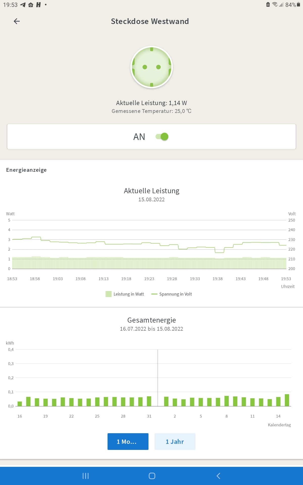

Integrierte Leistungsmessung. Die auch aktuelisiert wird. Ich habe schon Geäte gehabt, wo sich der erste angezeigte Wert nicht mehr geändert hat und man erst das Menü verlassen und wieder anwählen musste um einen aktualisierter Wert zu erhalten. Speicherung des kummuliertern Verbrauchs in der Steckdose, NICHT im Smartphone. Ich möchte bei einer längeren Messung mein Handy nämlich gerne mitnehmen wenn ich weggehe. Verbindung per Bluetooth. Kennt jemand ein Gerät, welches diese Anforderungen erfüllt? Danke.
Joachim schrieb: > Speicherung des kummuliertern Verbrauchs in der Steckdose, NICHT im > Smartphone. Ich möchte bei einer längeren Messung mein Handy nämlich > gerne mitnehmen wenn ich weggehe. Dafür gibt es die Cloud Funktionalität, aber das passt wieder nicht zu Bluetooth. Die Auswahl an Wifi Steckdosen ist da deutlich größer. wie z.B. diese, eben auch Wifi: TUX schrieb: > shelly PM1 > sonoff POW2 Wobei Shelly so nett ist das die Cloud über das eingebaute Webinterface abgeschaltet werden kann, keine andere Firmware nötig. Dann braucht man aber eine eigene Automatisierung/Datensammlerzentrale.

J. S. schrieb: > Dafür gibt es die Cloud Funktionalität, aber das passt wieder nicht zu > Bluetooth. Wenn ich dort wo ich messen möchte kein WLAN habe nuzt mir eine Cloud Funktionalität nichts. Deswegen eben Bluetooth.
Es gibt ein Gerät, das aber nur mit iOS funktioniert. Ich brauche es für Anfroid. Das habe ich vergessen zu erwähnen. https://www.evehome.com/de/eve-energy
Ich verwende eine AVM FRITZ!DECT 200 - Smarte Steckdose. Diese kann in Kombination mit eine DECT fähigen Fritzbox betrieben werden. Die Daten können von der Ferne aus abgefragt werden.
heise hat letztens Energiekostenmessgeräte getestet und eines mit Bluetooth war auch dabei. https://heise.de/-4614351
Gerald K. schrieb: > Ich verwende eine AVM FRITZ!DECT 200 - Smarte Steckdose. > Diese kann in Kombination mit eine DECT fähigen Fritzbox betrieben > werden. > Die Daten können von der Ferne aus abgefragt werden. Danke für den Hinweis. Das wäre theoretisch eine Option. Nur müsste vor Ort eine Fritzbox vorhanden sein. Die könnte ich natürlich mitbringen. Aber das ist schon sehr umständlich. da würde ich es eher vorziehen, einen gewöhnlichen Steckdosenstromzähler zu verwenden. Aber da muss man zum Ablesen halt immer in irgendwelchen Ecken am Boden rumkriechen.

oiuz schrieb: > heise hat letztens Energiekostenmessgeräte getestet und eines mit > Bluetooth war auch dabei. > > https://heise.de/-4614351 Sehr guter Hinweis. Danke. Allerdings haben einige Rezensenten behauptet, dass bei dem VOLTCRAFT SEM6000 die Speicherung der kummulierten Messwerte im Handy erfolgt, also immer innerhalb von etwa 3 Metern Reichweite anwesend sein muss. Andere haben das nicht erwähnt. Deswegen mein diesbezüglicher Hinweis. Ich werde mir das Teil wohl bestellen und meine eigenen Erfahrungen machen müssen wenn sich keine anderen Optionen ergeben.
