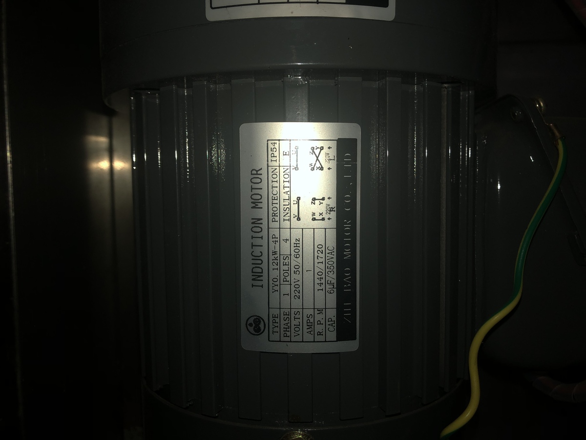

Hallo, ich habe diesen 1-phasigen Motor, von dem ich nicht so genau weiss in welche Kategorie ich ihn einsortieren soll. Er ist ein ziemliches Trümmerteil ;) Ich muss diesen in der Drehzahl elektronisch langsamer stellen können. Kann ich bei diesem Motor mit Phasenanschnitt arbeiten? Oder besser ein Frequenzumrichter und den Motor zwischen zwei Aussenleiter? Gruss & Danke Marius

Marius N. schrieb: > von dem ich nicht so genau weiss in welche Kategorie ich ihn > einsortieren soll. Steht doch dtauf, induction motor, Kondensatormotor. > Ich muss diesen in der Drehzahl elektronisch langsamer stellen können. Schlechte Wahl. > Kann ich bei diesem Motor mit Phasenanschnitt arbeiten? Nrin. > Oder besser ein Frequenzumrichter Ja. > und den Motor zwischen zwei Aussenleiter Geht bei manchen FU die nicht alle 3 Phasen prüfen, erlaubt aber keinen grossen Regelbereich. Besser ein FU für Kondensatormotore ohne Kondensator. Die Links werden nicht mehr gehen: http://www.pophof.de/Frequenzumrichter.html (für Einphasen Wechselstrommotoren) https://de.aliexpress.com/i/4000998951417.html (XSY-AT2 0,45 KW/0,75 KW/1,5 KW/2,2 KW Einphasig 220V Eingang und single-Phase Frequenz Konverter für Kondensatormotor mit und ohne Kondensator 95-282 EUR) https://www.conrad.biz/de/frequenzumrichter-peter-electronic-vd-i-037e3s-037-kw-1phasig-230-v-1491809.html (für Kondensatormotoren) https://de.aliexpress.com/item/33012264241.html (0.45kw/0.75kw/1.5kw/2.2kw AT2 VFD single phase 220V in and single phase out frequency converter Drive single phase motor speed 51...127 EUR) https://www.brunnenpumpen.com/Press-O-Matic-XP-Konstant-Druck-Regler-1-230V Peter Electronic (auch für Kondensatormotore) Der Preis macht schnell klar, das der Motor für die Anforderung eine schlechte Wahl ist.
Hallo, vielen Dank für Deine schnelle Antwort. Das Problem ist halt, das ist alles ziemlich eng eingebaut, der Motor macht 14 u/min. Das muss allerdings deutlich langsamer werden. 3-phasige Getriebemotoren passen mit dem Getriebevorbau nicht da rein. Ohne Getriebe eine Drehzahl von 2-6 u/min zu erreichen dürfte doch eher schwierig sein, oder? Vermutlich hat er dann auch kaum noch Drehmoment, oder? Der Originalmotor hat das Getriebe direkt verbaut, Das kann ich nicht abbauen. Einen Passenden Drehstromer mit Getriebe zu finden, der genau da hin passt dürfte praktisch unmöglich sein... Oder hat da jemand eine Idee? Das wird dann allerdings vermutlich auch nicht wirklich billig. Kann ich mal rein basteltechnisch, die Kondensator rausrupfen und die beiden Wicklungen mit einem FU direkt ansteuern? Oder gibt es noch irgendeine andere Möglichkeit? Gruss Marius
Marius N. schrieb: > der Motor > macht 14 u/min. Dann muss da schon ein Getriebe dran sein. Das Typenschild sagt eindeutig 1440U/min.
Marius N. schrieb: > Oder gibt es noch > irgendeine andere Möglichkeit? Wenn es dir gelingt, die Spannung in der Höhe zu regeln, wäre Schlupf noch eine Option. Aber so richtig ist das alles nicht. Herausnehmen des Kondensators und der Einsatz eines der o.a. speziellen FU für Kondensatormotor ist so ziemlich die einzige richtige Lösung.
Hallo, ich habe mal testweise einen recht bezahlbaren FU (scheinbar chinesisch) bestellt. Dieser: https://www.amazon.de/gp/product/B07PWKBQT6/ref=ppx_yo_dt_b_asin_title_o01_s00?ie=UTF8&psc=1 Das Ding ist zwar ziemlich groß, aber es funktionierte an dem Motor direkt. Unter 25 Hz habe ich nicht mehr genug Kraft, aber bis dahin funktioniert das echt gut. Danke für die Hilfe. Marius

Harald W. schrieb: > Wobei er möglicherweise Zweiphasenausgang mit 90° Ver- > schiebung zur Steuerung von sog. Kondensatormotoren meint. Ja, genau so ist das Ding angeklemmt.
