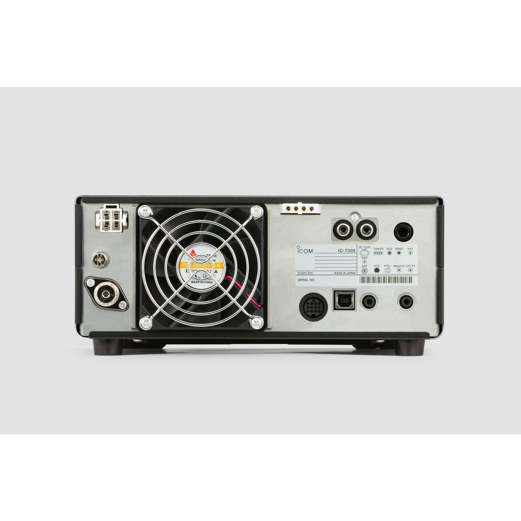

Hallo! ich bräuchte die genaue Bezeichnung der Buchse, die im IC-7300 oder FT-891 verbaut ist. Im Manual lese ich immer nur 4-Pol DC-In Anschluss. Das hilft natürlich nicht wirklich weiter. Ich bräuchte beides (Buchse und Stecker), damit ich einen Begriff habe um danach zu suchen. Vielleicht weiß jemand wie diese (Bei KW-Transceivern übliche) Buchsen heißen. viele Grüße und Danke
Hab ein bisschen recherchiert, die Dinger heißen wohl einfach "HF 4". Powerwerx bietet Crimpstecker an, wer die letzten Endes herstellt weiß ich aber auch nicht. https://powerwerx.com/hf4-power-connector-cord-side
Die Steckverbinder stammen von der Firam Molex, sind aber mittlerweile Industriestandard und werden von diversen Herstellern angeboten. Unter Molex HF4 oder Molex HF6 findet man sie im Web. Hier das Original: https://www.deutsch.molex.com/molex/products/family/standard_093
Die runde Buchse da links neben der USB-B-Buchse, die kommt mir irgendwie verdächtig bekannt vor. So sah der Videoanschluss des Atari ST aus. https://www.thefuturewas8bit.com/media/catalog/product/cache/1/image/9df78eab33525d08d6e5fb8d27136e95/1/3/13pin_din_atari_st_wp_20170824_00_22_58_pro.jpg Was treibt einen dazu, einen so bizarren Steckverbinder zu verwenden?
DerEgon schrieb: > Was treibt einen dazu, einen so bizarren Steckverbinder zu verwenden? Auch das ist kein bizarrer Steckverbinder, sondern ein handelsüblicher 13poliger DIN-Steckverbinder https://www.reichelt.de/din-stecker-13-polig-se-dio-13-p17452.html https://www.knauer-elektronik.de/Sonstige-Steckverbinder/DIN-Stecker/DIN-Stecker-13-polig::140.html?language=de
