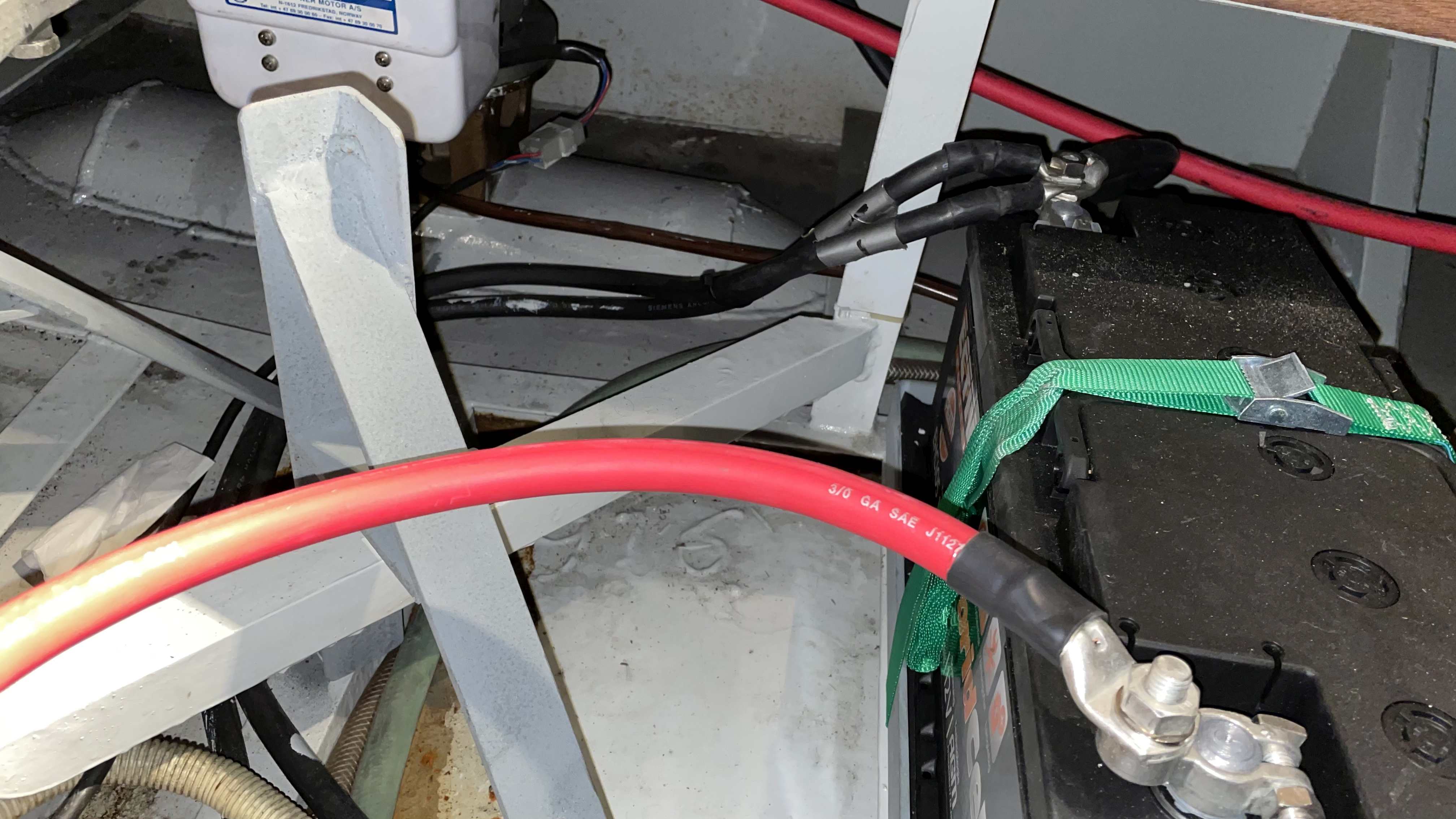

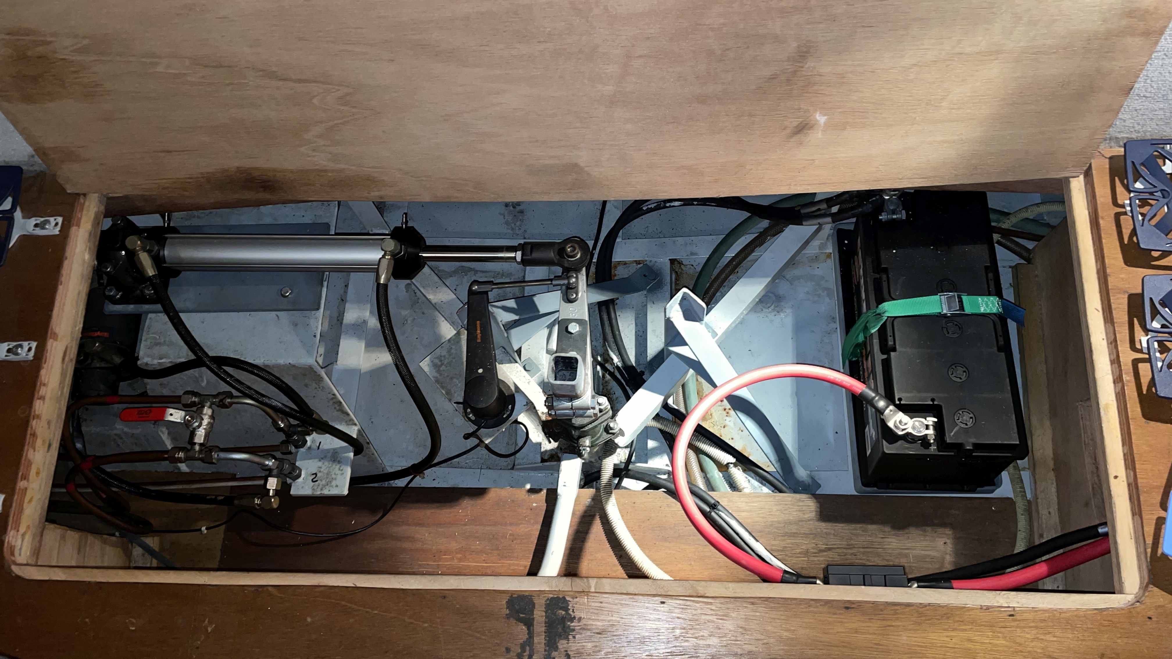

Der Akku des Bugstrahlruders in unserem Schiff "schwächelt". Trotz voller Ladung (13,8 Volt) ist sie recht schnell leer, besonders im direkten Vergleich zum Akku des Heckstrahlruders. Beides sind 105Ah AGM Akkus (in den ursprünglichen Unterlagen standen andere Typen), der Bugstrahlakku ist aus 2018, der Heckstrahlakku aus 2019. Vorn ist ein 3kW Motor verbaut, hinten ein 5 kW. Bei diesen Strömen würde ich keinen AGM nehmen, was meint ihr? Wäre da ein "konventioneller" Nassakku nicht besser? Im Booteforum wird über Hybridakkus spekuliert.....
Thomas R. schrieb: > Bei diesen Strömen würde ich keinen AGM nehmen, Warum nicht? Wichtig ist, Tiefentladungen zu verhindern, und die Batterie auch richtig zu laden. Da vermute ich euer Problem. Normale Naßbatterien tun es aber auch, wenn die nicht tiefentladen werden, und nach Gebrauch immer sofort wieder geladen werden. Ewig hält halt keine Batterie. Thomas R. schrieb: > Trotz > voller Ladung (13,8 Volt) ist sie recht schnell leer Wie groß sind die Batterien denn? Oliver

Thomas R. schrieb: > Der Akku des Bugstrahlruders in unserem Schiff "schwächelt". Trotz > voller Ladung (13,8 Volt) ist sie recht schnell leer, Dann ist er wohl kaputt. Tausche doch mal Akku von Bugstrahlruder und Heckstrahlruder. Thomas R. schrieb: > Bei diesen Strömen würde ich keinen AGM nehmen, was meint ihr? Wäre da > ein "konventioneller" Nassakku nicht besser? LiFePo4 ist nicht mehr so teuer, übersteht das rumstehen besser, hat viel mehr Zyklen, und erlaubt höhere Ströme. Aber ein EVE105Ah mit 4 x 3.2V = 12.8V will auch nur 100A Entladesrom, 300A fur 30 Sekunden. AGM Alkus, gerade nicht zyklenfeste, gehen halt schnell kaputt, sie wollen immer voll sein, vertragen das halbleere Rumstehen nicht und sind nach 50 Zyklen hin. Im VDS Gewerbe werden sie alle 3 Jahre prophylaktisch ausgewechselt. Warum man die 5kW Motoren aus Akkus speist, erschliesst sich mir nicht. Das Boot ist zu lang für ein Kabel gilt nicht mal bei Rohöltankern. Insgesamt wäre höhere Spannung bei geringerem Strom sicher hilfreich.

Jedes Strahlruder hat seinen eigenen 105Ah Akku. Der jeweilige Akku steht 30cm vom jeweiligen Strahlrudermotor entfernt und ist mit passenden Leitungen und mit 350A abgesichert angeschlossen. Ursprünglich waren die Strahlruder am Hauptverbraucherakku angeschlossen. Diese Leitungen sind aber viel zu lang und außerdem wurde der Verbraucherakku damit zusätzlich belastet. Diese vormaligen Anschlußleitungen tragen jetzt nur noch die Ladeströme vom Motorraum ins Heck bzw. Bug. Anbei Bilder vom hinteren Strahlruder (nur am Bildrand sichtbar) bzw. der Akkuposition. Geladen werden die Strahlruderakkus nur vom Generator und/oder mit Landstrom. Allerdings wird bei normaler Schiffsnutzung nach maximal 2-3 Tagen entweder durch Motorlauf oder Landstrom vollgeladen.

Thomas R. schrieb: > 105Ah Akku Solche Akkus machen auf dem Papier "bis zu" 500 50%-Zyklen, in der Realität weniger. Da ist einfach mal ein neuer fällig. Die Frage nach der erreichten Ladeschlußspannung stelle ich aber trotzdem. Oliver

Thomas R. schrieb: > Laut Anzeige auf der Instrumententafel sind das für beide Akkus jeweils > 13,8 Volt. Mal am Akku nachgemessen, und im Datenblatt der Batterie nachgeschaut, was die eigentlich gerne hätten? 13,8V sind für AGM arg wenig. Oliver
Hallo Walter T., Walter T. schrieb: > Und warum werden die Strahlruder überhaupt aus Akkus gespeist, wenn der > Motor eine Kupplung hat? Der Motorabtrieb zeigt zum Heck. Wenn Du z.B. ein Bugstrahlruder über den Schiffsmotor speisen wolltest, müsstest Du eine Welle vom Heck am Motor vorbei bis fast zum Vorschiff führen.

Oliver S. schrieb: > Thomas R. schrieb: >> Laut Anzeige auf der Instrumententafel sind das für beide Akkus jeweils >> 13,8 Volt. > > Mal am Akku nachgemessen, und im Datenblatt der Batterie nachgeschaut, > was die eigentlich gerne hätten? 13,8V sind für AGM arg wenig. > > Oliver Die Anzeige am Steuerstand hat jeweils eigene Meßleitungen zu den Anschlußklemmen, das stimmt schon. 13,8Volt werden ausdrücklich von Victron für solche Zellen als Ladeerhaltungsspannung empfohlen. Die Ladekennlinie ist am Ladegerät dafür eigestellt (Vollladen bis 14,4 Volt, dann Erhaltungsladen auf 13,8Volt) Habe nun auch den verbauten Hersteller identifizieren können: Ective EHC105 Wenn der Akku "um" ist, wird er halt ersetzt. Ich möchte nur sicher sein, auch einen wirklich passenden zu nehmen. 4 Jahre sind doch etwas wenig Haltbarkeit.

Thomas R. schrieb: > 13,8Volt werden ausdrücklich von Victron für solche Zellen als > Ladeerhaltungsspannung empfohlen. Auch wenn 14,4V deutlich besser klingen als 13,8V, sollte man diese Frage doch den Batteriehersteller und nicht den Ladegerätehersteller beantworten lassen. Thomas R. schrieb: > 4 Jahre sind doch etwas > wenig Haltbarkeit. Länger halten da (eventuell) LiFePos, die kosten aber eine Ecke mehr. Mit Blei, egal, mit welcher Ausführung, wirds nicht viel besser. Thomas R. schrieb: > Ective > EHC105 Ein echtes Markenprodukt ;) Oliver
Oliver S. schrieb: >> Ective >> EHC105 > > Ein echtes Markenprodukt ;) > Jo, nachdem ich das gefunden hatte, denke ich nun auch anders darüber. Ein Markenakku gleicher Bauart wird hoffentlich länger halten!
Thomas R. schrieb: > Ein Markenakku gleicher Bauart wird hoffentlich länger halten! Wie schon gesagt wurde. Miss die Ladespannung direkt an der Batterie und schaue was das Datenblatt sagt. 13,8V für eine KFZ übliche Batterie die 14,4V will ist zum Vollladen zu wenig. Damit wird der Akku immer nur zu 80% geladen und sulfatiert über die Zeit. Ich hatte einen Ford Galaxy der hatte ein ähnliches Problem. Die Ladespannung war "nur" etwa 14V, die LiMa hatte keine Regelung die direkt an der Batterie misst und entsprechend nachregelt und zusätzlich war ein Hauptsicherungskasten verbaut der von der Lima noch eine 150A Sicherung hatte. Dadurch wurde vor allem im Winter wenn mehr elektr. verbraucher aktiv waren die Batterie nur bis 13,6-13,8V geladen mit dem Effekt dass die Starterakkus max. 3 Jahre alt wurden. Da eine neue Lima plus Einbau in der verbauten Kiste teurer gewesen wären als zwei Starterakkus hab ich nichts mehr dran geändert und die verkürzte Lebensdauer in Kauf genommen.
