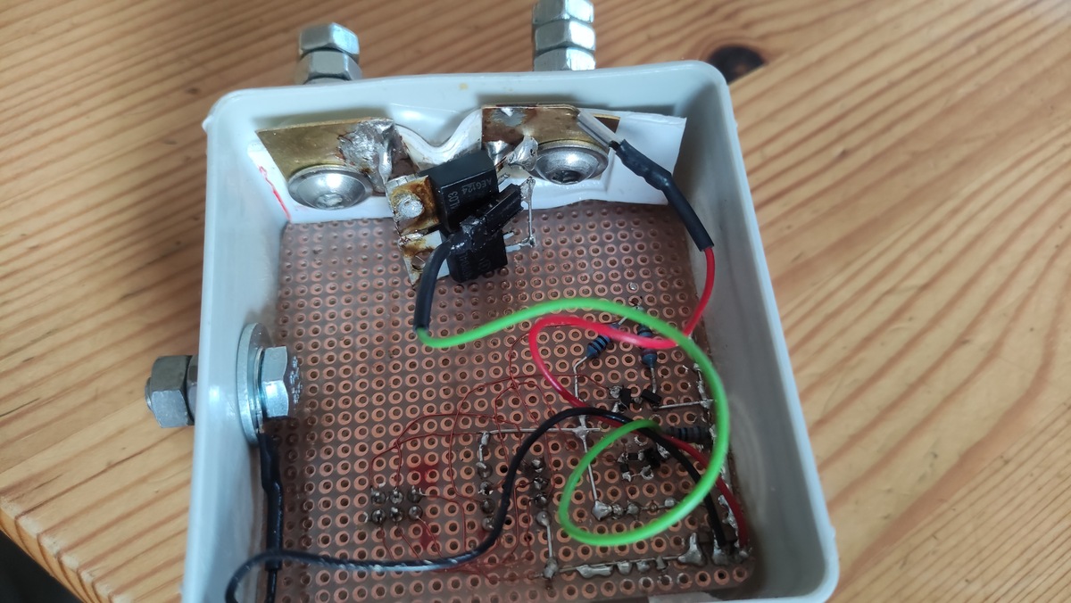

>Übrigens ergeben 1000+1100W bei 12V sportliche 175A :-) 1. Ich habe die Verbraucher nicht zeitgleich angeschlossen. Die Cappuccino-Maschine mit 1100 Watt hat einen Bimetallschalter - also ist die nicht dauernd aktiv gewesen. Der Heizlüfter hatte zwar 100W weniger, aber die lief ununterbrochen. 2. Also so gnädig, daß ich zwei Mosfets parallelgeschaltet habe, war ich dann doch. Also starke 50A pro Mosfet >Der interessante Aspekt ist jetzt, hatten die Halbleiter hohen >Innenwiderstand oder ist eher die Platine zu heiß geworden? Das ist nicht so einfach zu beantworten. Das Ganze ist ja ein provisorischer Aufbau. Ich habe mal ein Bild gemacht. Die Mosfets sind so hingestellt, wie sie verlötet waren. Man sieht große Verformungen des Kunststoffes an der Stelle, wo die Mosfets waren, aber auch am rechten Anschlußterminal. Die Messingplatte hat sich dort sehr tief in den Kunststoff hineingeschweißt. Die Schrauben für die Terminals sind aus V2A. Leitungsmäßig nicht gut. Aber als M6-Schraube vermutete ich trotzdem keine Probleme. Aber vielleicht war der Übergangswiderstand von Schraube zu Messing trotzdem zu hoch. Für die Sofortlösung plane ich jetzt 4 Mosfets mit Aufsteckkühlkörper einzusetzen und außen noch ein Mini-Lüfter draufblasen zu lassen. Was anderes kann ich in der Kürze nicht organisieren. Dann Test und im Zweifel die Kaffeemaschine zuhauselassen. Gruß WoW
Ich hab den Verdacht, die Schrauben haben geheizt :-) Ich würde bei der Stromstärke eher M8 Stahl verzinkt nehmen. Bei den üblichen 30V/80A-Mosfets ist rds(on) umme 5mΩ wenn gut angesteuert, da heizt nix großartig. 2 davon parallel und du hast vielleicht 0,2W in den Halbleitern.
Naja - gehen wir mal vom positivsten Fall aus: Die 100A teilen sich 50/50 auf die beiden Mosfets auf: I=50A; R= 3mOhm => das sind dann schon 7,5 Watt pro Fet. Das ist schon eine Heizung. Aber die Terminals haben wahrscheinlich ihren Anteil daran gehabt. Gruß WoW

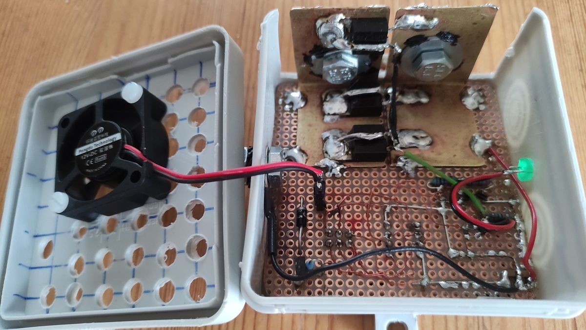

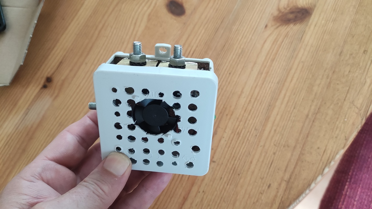

Ich gebe noch ein Feedback. Wegen Schaltplan, Controller usw.: Ich bin nicht ganz unbeleckt in diesem Bereich (E-Technik Studium vor längerer Zeit) und weiß schon, wie ein Mosfet angesteuert werden muß. Das Problem war, daß ich eigentlich wußte, daß dieser Prototyp für den Test der Funktion ausreichend war und für hohe Ströme eine neue robustere HW nötig ist. Nur dann kam mir der Furz mit der Cappuccinomaschine und das hoffen auf ein Wunder wo man eigentlich weiß, daß es das nicht gibt. Nun gut - ich habe jetzt noch etliche Stunden investiert und es tatsächlich geschaft diesen Prototypen halbwegs standfest hinzubekommen. Ich mußte dabei nehmen, was im Haus war. Die Fets wurden auf zwei 30x60qmm 0.5er Messingbleche gelötet. Ich habe die Drainanschlüsse der Gehäuse und den bedrahteten Drain-Anschuß verwendet. Ein Lüfter wurde auch noch hinzugefügt, wobei der jetzt eigentlich gar nicht mehr zwingend war. Der Heizlüftertest ohne Fan mit über 100A lief positiv - die Messingbleche waren leicht warm. Ich bin jetzt wirklich zufrieden, was aus dieser Primitiv-HW noch geworden ist. Gruß WoW
