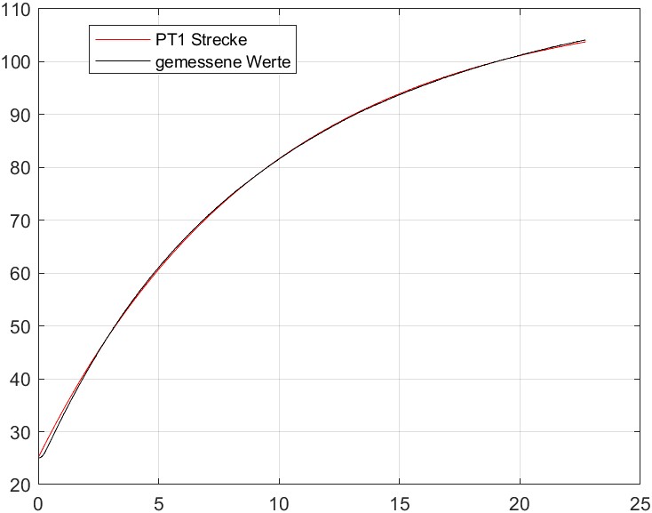

von Gabriel (pelti96)
Ich habe im Anhang meine Sprungantwort mal hochgeladen. Hier kommt man
bei dem PT1 Glied auf Werte von 90 für K und 9,3 für tau.
G(s)=K/(tau*s+1)
Mit welchen Rahmenbedingungen und welchem Aufbau hast du diese
Sprungantwort ermittelt?

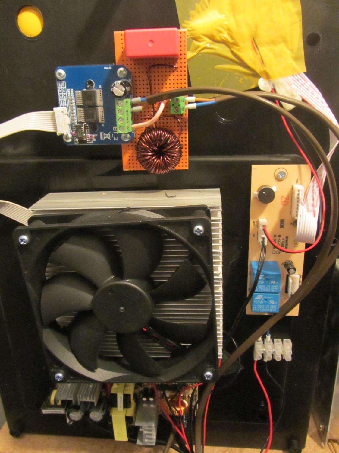

von Hermann W. (hermannw)
Gabriel schrieb:
> Mir ist klar, dass ein Peltierelement nicht für PWM gemacht ist aber es
> muss darüber gemacht werden (laut meinem Vorgesetzten).
Eigentlich ist alles schon gesagt: Du nimmst eine Vollbrücke, ein
RL-Glied zum Glätten und gibst deine PWM drauf. Z.B. die Vollbrücke im
Anhang, sie ist zwar überdimensioniert, aber billiger geht es nicht. Der
Einbau in meinem Thermoschrank ist in Bild 2 gezeigt. Die Glättung mit
500µH und 47µ lässt noch 12mA Ripple durch. Die 500µH(1mH bis 3A) ist
auf den Kern einer Drossel aus einem PC-Netzteil gewickelt. Die Regelung
ist dann ein anderes Thema.
