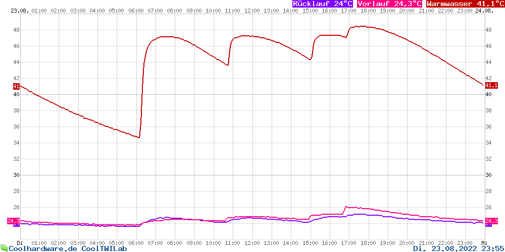

von Martin (Gast)
Meiner verliert etwa 5 grad pro tag. Heizen tu ich wenn es sonne hat mit
balkonsolar, oder im winter mit nachtstrom 12ct/kwh. Zeitschlatuhr hat
der eingebaut.
Temperatur runterschrauben spart ziemlich viel. Auf 45 grad heizen geht
schnell, auf 65grad dauert ewig. Die weiber in der familie passen ihre
duschlänge nach ausgiebigem gemotze an die 45 grad an :)
von Manfred (Gast)
oszi40 schrieb:
> Außerdem sollte zur Zeit
> der Temperaturerhöhung auch die Zirkulationspumpe arbeiten. Sonst ist
> die Entkeimung halbherzig!
Die Zirkulation ist böse, erzeugt die größten Wärmeverluste. Ich lasse
meine 160 l Warmwasser (Ölkessel) morgens aufheizen und habe abends noch
immer über 40°C. Lasse ich die Zirkulation voll laufen, ist das Wasser
abends kalt. Mehr aus dem Bauch heraus lasse ich lieber etwas kühles
Wasser weg laufen als ganztägig nachzuheizen.

ich füge mal meine konkreten Erfahrungswerte der letzten Zeit hinzu.
Wir haben im EFH eine Vitodens 222-F mit 100L Warmwasserspeicher. Bisher
lief Warmwasser nach Werkseinstellung von 5:30 bis 22:00 Uhr, bei
Solltemperatur 60 C. Dabei haben wir rund 1m3 Gas/Tag verbraucht, also
rund 10 kWh. (Wir sind eine 6-köpfige Familie.)
1 Liter Wasser benötigt für eine Erwärmung um 1 C eine Leistung von 1,16
Wh. Entsprechend benötigt grob gerechnet eine Aufheizung von 20 C auf 60
C (ideal ohne Verluste):
100 l x 40 C x 1 Wh = 4 kWh
Mit Warmhalten über den Tag und Verbrauch kommen die 10 kWh/Tag bei uns
also hin. Insbesondere lief bei uns dreimal in der Stunde die
Zirkulationspumpe, so dass das Wasser nicht komplett im gedämmten
Behältnis gehalten wurde.
Entsprechend kann man ausrechnen, dass eine Erhöhung/Reduktion der
WW-Temperatur um 10 C in diesem Fall
100 l x 10 C x 1 Wh = 1 kWh
Mehrkosten/Einsparung beim Aufheizen ergibt.
In den letzten Wochen habe ich nun die Zeitschaltung der WW-Aufbereitung
so gesetzt, dass nur noch einmal am Tag für 1,5h auf 60 C geheizt wird
und auch nur in dieser Zeit die Zirkulationspumpe anspringt. Das
passiert am frühen Nachmittag, so dass während einer Entnahme für
Duschen am Abend nicht nachgeheizt wird.
Ich habe festgestellt, dass die 100 L Warmwasser locker für mehrere
Duschvorgänge ausreichen (10L/min-Duschkopf; Duschen mit < 60 C ;-) ->
gefühlt ca 20 min duschen möglich). Durschnittlich beträgt die
WW-Temperatur im Behälter nach 22 Stunden (kurz vor dem erneuten
Hochheizen) noch über 40 C, was für warmes Händewaschen und auch für
Morgenduschen reicht. Da die Zirkulationspumpe nicht an ist, muss man
allerdings eine Weile warten, bis warmes Wasser kommt. Dass die Pumpe in
dieser Zeit nichts durch die wenig gedämmten Rohre pumpt, macht aber
wahrscheinlich einiges aus. Der Verbrauch beträgt zwischen 0,3 bis 0,6
m3, also eine Einsparung von ca 50%.
Ob man die Temperatur unter 60 C senken sollte, wird im Internet heiß
(pun intended) dikutiert. Ich denke, da muss man sich selbst eine
Meinung bilden. Sicher ist, dass man mit 60 C bzgl. Legionellen auf der
sicheren Seite ist. Ich persönlich denke, dass es für EFH-Anlagen mit
ensprechendem Durchfluss auch mit niedrigerer Temperatur ok ist.
Allerdings wird wahrscheinlich sowohl dein Heizungsbauer als auch andere
offizielle Stellen nicht weniger empfehlen, um auch haftungstechnisch
auf der sicheren Seite zu sein.
Viele Grüße.

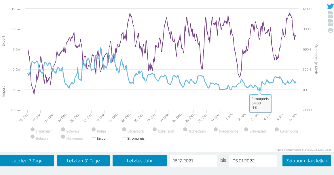

von eg, energieberater (Gast)
Mombert H. schrieb:
> Marx W. schrieb:
>> Schon gewust:
>> Die Energie die wir als Solar- oder Windstrom liefern, müssen wird den
>> Nachbarländer auch noch bezahlen. Den diese sind ja gezwungen ihre
>> Energieerzeugung zu Gunsten der BRD-Wind-Solar-Blase abzuregeln.
>> Ohne die bezahlte "Entsorgung" unserer Öko-Strom-Überproduktion würde
>> unser europäisches Stromnetz per "Kontinetalen" Blackout  kollabieren!
> Hast du irgend welche Belege, die diese Aussage unterstützen?
So weit ich das den öffentlich zugänglichen Informationsquellen
entnehmen kann, bezahlen wir schon länger nicht mehr für die Abnahme
überschüssiger Elektroenergie.  Dafür sind die Preise in ganz Europa zu
stark gestiegen.
Bei Solarstrom war das sowieso kaum der Fall, weil das Erzeugungsmaximum
am Mittag auch immer auf eine gewisse Nachfrage trifft.
Problematischer ist zu viel Windstrom in der Nacht, ggf. an
Wochenende/Feiertagen.
Die angehängte Grafik zeigt den m.M. nach letzten Fall, daß Deutschland
für -1€ Strom exportiert, also für die Abnahme bezahlt hat. Kurzzeitig
am 03.Januar 2022, morgens um 4 Uhr...
Daß wir Überproduktion nach wie vor oft recht billig abgeben ist
allerdings richtig. Und war auf einer Grafik weiter oben auch gut zu
erkennen.
