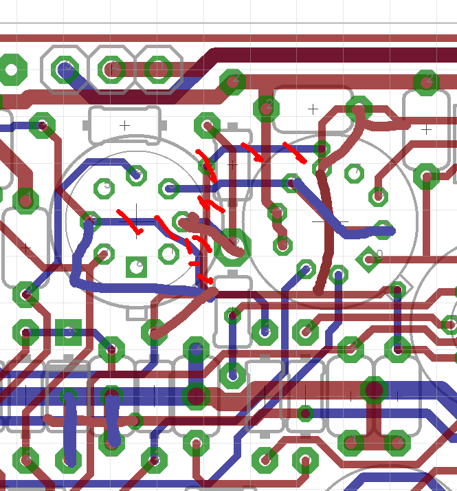

Hi, wie handhaben das die Platinenhersteller, wenn ich zwei BE mit einem Pin genau übereinanderlege und noch ein größeres Via darüberlege? ich denke, sie orientieren sich am Via. Unabhängig davon hab ich zwei neue Devices gezeichnet und auf das Via verzichtet. Ich weiß, das das Pfusch ist, aber ich hab keinen Platz mehr. Danke und Grüße
Den Fertiger interessieren nur die exportierten "vektorgrafiken" Solange da keine Margins verletzt werden oder lagen fehlen, habe ich noch nie rückfragen erlebt.
Bau einen oder beide Widerstände hochkant (stehend) ein. Wer überlappende Bohrungen ablirefert, frisst auch kleine Kinder.
Ich sehe keine Lötaugen (bl,rt). Grüne Augen sind die Freistellungen der Lötstopmaske? Die beiden Widerstände aufzustellen um Platz zu sparen ist gute Idee. Sollte bei den Nasen der ICs nicht Pin 1 sein? Welches Kayoutprogramm wurde verwendet?

Bauform B. schrieb: > Bau einen oder beide Widerstände hochkant (stehend) ein. Wer > überlappende Bohrungen ablirefert, frisst auch kleine Kinder. Dashalb hab ich auch keine (mehr ;-)) und kann mich abendfüllend damit beschäftigen ...
JLCPCB-Nutzer schrieb: > aber ich hab keinen Platz mehr. Du möchtest 2 Drahte durch ein grosses Loch fummeln ? Vergiss es. Wenn daneben ein TO99 steht, kann ein Widerstand auch stehen. Ich setze manchmal 2 Widerstände auf ein gemeinsames Loch, wenn das eine Alternativbestückung ist, R1 oder R1' Dann kommt keiner auf die Idee, beide einzusetzen.
Gerald K. schrieb: > Sollte bei den Nasen der ICs nicht Pin 1 sein? Pin 8 bei Nase passt bei TO99 Geäuse!
Da ist aber noch mächtig Potential zum Verbessern drin. Durchkontaktierungen neben Lötaugen, Verteilung der Leiterbahnen auf die Ebenen ist auch nicht optimal.
Gerald K. schrieb: > Gerald K. schrieb: >> Sollte bei den Nasen der ICs nicht Pin 1 sein? > > Pin 8 bei Nase passt bei TO99 Geäuse! Auch bei TO100. Ich nöchte die Widerstände eben nicht hinstellen. Gedacht hatte ich schon daran. Danke und Grüße
Bauform B. schrieb: > Bau einen oder beide Widerstände hochkant (stehend) ein. Wer > überlappende Bohrungen ablirefert, frisst auch kleine Kinder. Muß er gar nicht, einfach den unteren Widerstand weiter nach unten. Die dicke Leitung und die darüberliegende Leitung kann man auch anders verlegen. Die unter der dicken Leitung liegende dünne rote Leitung kann auch anders gezogen werden, indem man das rechte Via weiter nach rechts schiebt und zwar bis dahin wo die blaue den Knick nach unten macht. Das umgedrehte dicke T (rechts) kann man auf die andere Seite wandern lassen. Da wird dann genug Platz um die Leitungen anders zu verlegen, so daß man den Anschluß des Widerstandes weiter nach unten bekommt. Auf der Platine ist jedenfalls genug Platz, das man auf solchen Pfusch verzichten kann.

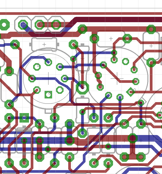

Layout schrieb: > Da ist aber noch mächtig Potential zum Verbessern drin. > > Durchkontaktierungen neben Lötaugen, Verteilung der Leiterbahnen auf die > Ebenen ist auch nicht optimal. Kannst das auch konkret sagen?
Zeno schrieb: > Muß er gar nicht, einfach den unteren Widerstand weiter nach unten Gute Idee! Den Knick der dicken roten Leitung in die andere Richtung. Unteres Lötauge des nach unten verschobenen unteren Widerstandes unterhalb der dicken roten Leitung.
JLCPCB-Nutzer schrieb: > wie handhaben das die Platinenhersteller, wenn ich zwei BE mit einem Pin > genau übereinanderlege und noch ein größeres Via darüberlege? Das ist PFUSCH und zwingt den LP-Hersteller, zwei der drei Bohrungen aus dem Bohrprogramm zu entfernen, wenn er keinen Bohrerbruch haben will. Also manuelle Nacharbeit an deinem Epos. Mich würde es nicht wundern, wenn genau deshalb der Fertiger dir einen höheren Preis berechnen würde. JLCPCB-Nutzer schrieb: > Kannst das auch konkret sagen? Hat er doch, du hast es selber zitiert. W.S.
Konkreter sagen geht nicht, links, rechts, oben, unten sind zu ungenaue Angaben. Schau dir mal die Skizze an. Auf den paar qcm soviele Möglichkeiten. Wie mags erst beim ganzen Layout aussehen? Widerstände nicht senkrecht stellen hat welchen vernünftigen Grund?
Layout schrieb: > Widerstände nicht senkrecht stellen hat welchen vernünftigen Grund? Mechanisch instabiler als liegend. Er muß es auch nicht tun, da er genug Platz hat. Wenn man den Rest der Platine sehen würde, gäbe es bestimmt noch viel mehr zu optimieren.

Layout schrieb: > Auf den paar qcm soviele Möglichkeiten. Wie mags erst beim ganzen Layout > aussehen? Sagt ein Gast. Ich werde es so tun, wie ich es mir eingebildet hab, dazu muss ich noch zwei Devices editieren, wenn das dann durch den DRC geht, ist das o.k. Keiner kennt die Schaltung, keiner das restliche Layout. Keiner hat irgendwelche Ahnung von meinen Restriktionen, aber es werden "Verbesserungsvorschläge" gemacht, nach denen nicht gefragt wurde. 5 Layouter, gleiche Schaltung, gleiche Platinenmaße, gleiche Position der Steckverbinder. Vermutlich zerfleischen sie sich, wenn man sie zusammensperrt. Das es Pfusch ist, hatte ich im ersten Post bereits gesagt. Und gefragt, ob ein grosses Via andere überschreibt. Lediglich frickelfreak antwortete auf meine Frage passgenau und nachvollziehbar.

Das Layout ist nun sauber. Zwei Widerstaende ohne zweiten Anschluss, dafuer zufaellig ein groesseres Via. Auch der DRC geht sauber durch. Wer noch niemals gepfuscht hat, werfe den ersten Stein!
