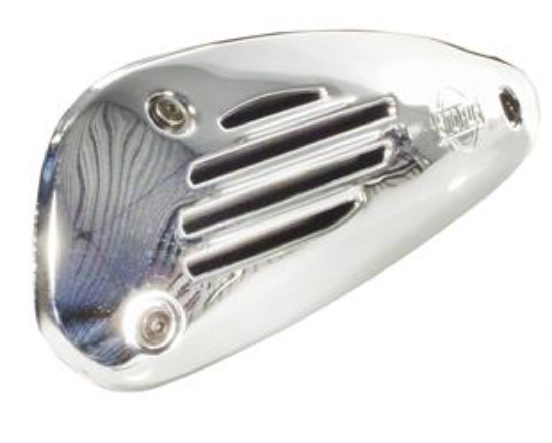

Für die Vespa-Auspuffanlage gibt es sogar verchromte Hitzeschutzschilde, die zu allem Überfluss auch noch richtig Leistungsstark aussehen.

Dieses Hitzeschild haben sie alle, auch meine. Das Schutzschild ist hauptsächlich dafür da, dass man sich dort mit den Beinen nicht verbrennt. Während der Fahrt wird ja auch der Auspuff vom Fahrtwind gekühlt. Aber im Stillstand steigt die Hitze hoch, genau auf den Tank.

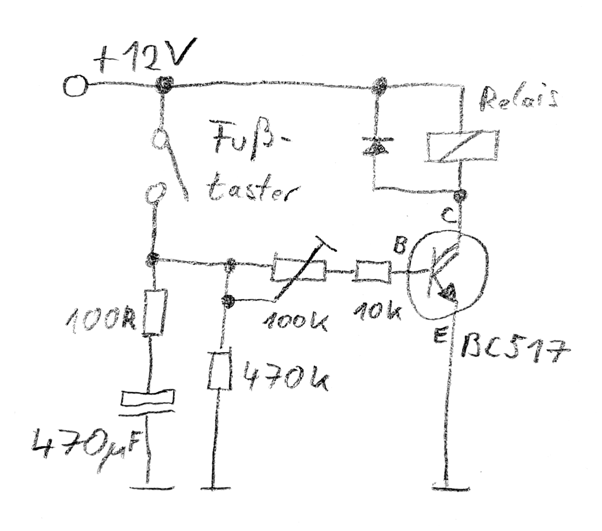

Beitrag #7179898 wurde von einem Moderator gelöscht.
Danke, das ist auch ein sehr guter Ansatz! Lieben Dank!
Christoph schrieb: > Danke, das ist auch ein sehr guter Ansatz! Lieben Dank! Hat allerdings einen hohen Standbyverbrauch.
Das ist gar nicht gut, so eine Rollerbatterie hat nicht viel Kapazität:-(

Pol P. schrieb im Beitrag #7180117:
> Das teil braucht bei nicht angezogenem relais nur wenig strom.
Viel zu viel!
