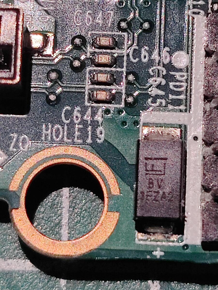

Hallo vielleicht kann mir jemand helfen Woher ich dieses Bauteil bekomme . Das rechts unten im Bild bv3fza2. Ich glaube es ist eine Diode Ich kann leider nichts dazu im Netz finden . Über eine Hilfe wäre ich sehr dankbar Siehe Bild
Verschoben durch Moderator
Chris H. schrieb: > Woher ich dieses Bauteil bekomme Wenn die Baugrösse passt: https://www.mouser.de/ProductDetail/Littelfuse/SMAJ20
Chris H. schrieb: > Woher ich dieses Bauteil bekomme . Das rechts unten im Bild bv3fza2. > Ich glaube es ist eine Diode > Ich kann leider nichts dazu im Netz finden . hm, wenn du nicht weißt, was es für ein Bauteil ist und was es macht, WARUM möchtest du es denn haben? Kannst du es denn nicht aus der ursprünglichen Platine einfach auslöten (und dann damit machen was auch immer du damit machen möchtest) ?

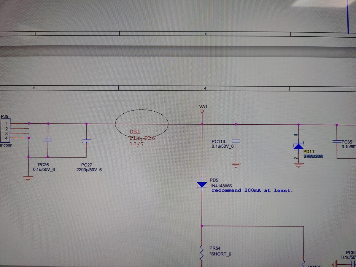

Hey Spitze danke für eure Hilfe und netten Antworten. Dankeschön :-) Ja mein Laptop war defekt . Dieses Bauteil hatte ich vermutet und ausgelötet jetzt funktioniert er wieder. Aber das Bauteil wollte ich schon tauschen . Hat ja auch einen Sinn. Fuse:-) In einen Schaltplan / Boardview würde mir auch smaj20a angezeigt war mir aber nicht 100 Prozent sicher ob ich den richtigen Plan rausgesucht habe . Dankeschön Siehe Bild

Super vielen vielen Dank für die zahlreichen antworten . Mit den Infos sollte ich jetzt klar kommen . Vielen Dank nochmals . Das Netzteil ist okay. Woran es gelegen hat keine Ahnung Hauptsache läuft . Danke:-)
