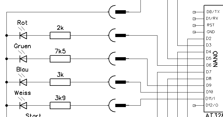

Tilo R. schrieb:
>>> dass 220 der Standardwiderstand ist
>> Für Leuchtdioden vielleicht, damals als ich noch jung und schön war.
>> Aktuelle Leuchtdioden sind damit meistens viel heller, als dir lieb ist.
Ich hätte hier noch ein paar Rote MV5054 mit 1..3 mcd @ 10 mA oder eine
größere Anzahl HLMP-3315 um 14 mcd @ 10 mA, da passen 220 Ohm und man
sieht sie trotzdem nicht, wenn die Sonne scheint.
> Das wär das erste sinnvolle Lernprojekt für unseren Thread-Starter:
> Die Kennlinien einer Handvoll LEDs Feld-Wald-und-Wiesen LEDs vermessen.
> Wie viel Strom braucht man für eine klare Anzeige?
Jou, wobei man den Strom nur nach Gefühl ausgucken kann, wie im Anhang.
Daten habe ich zu meinen LEDs nicht, die kamen über Ali um 1 €uro pro
100 Stück, sind aktuell vermutlich teurer.
