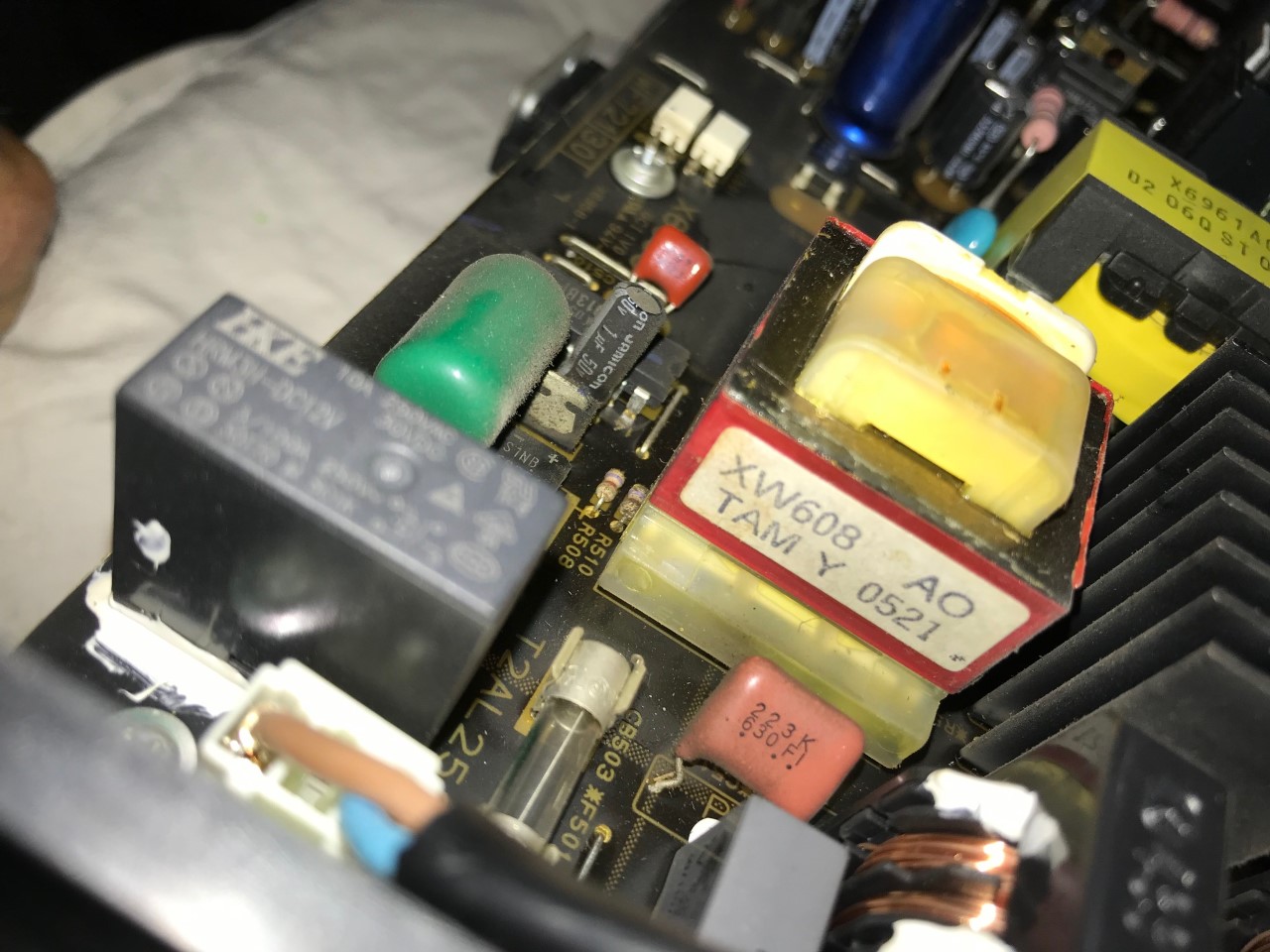

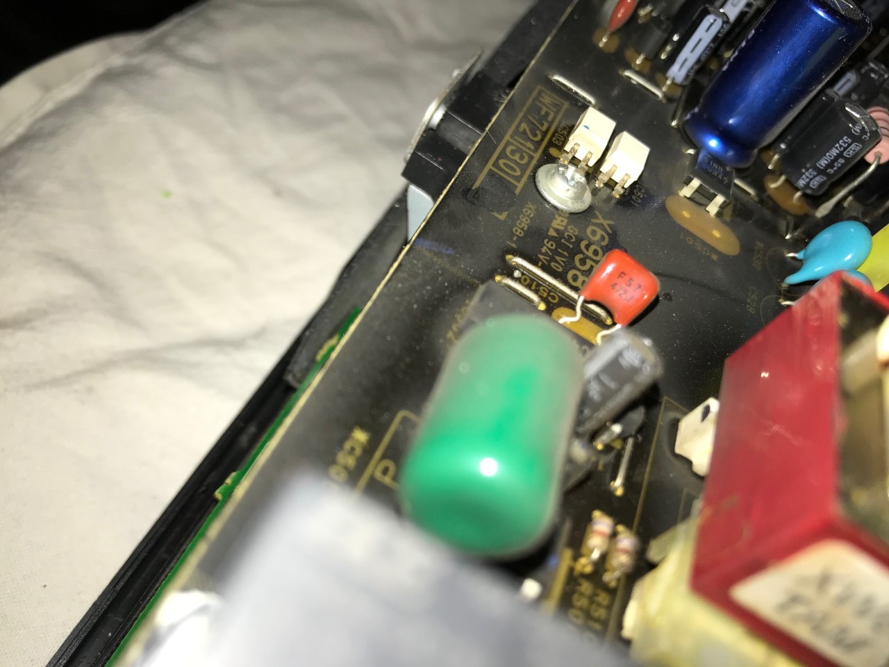

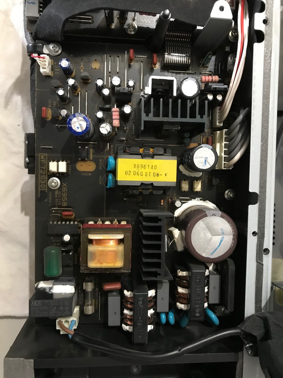

Andrew T. schrieb: > Stell schon mal Kupplungs-Fett bereit Vermutlich meinst du KettenFett? Lakritzsaft mit Korn? ;) Also ich habe jetzt einen schaltplan und Fotos, aber leider bringe ich das irgendwie nicht zusammen, geistig. auf den Kondensator stehen leider keine Werte, sonst könnte ich ja einfach 2 austauschen ... :( Schaltplan: (s49) https://audio-circuit.dk/downloads/yamaha14/Yamaha-YSP800-avr-sm.pdf
Ich sehe da auf p.60 den C515, der ist auf Stückliste p.68 als 47nF 400V gesetzt. Die 400V sind a bisserl sehr knapp :-(( Ich ersetze sowas durch 47nF bis 56nF 250V AC X2 Typen. Bzw. weil die gerade nicht bei meinem Händler sind durch 300V AC X2 Typ. Das X2 deswegen weil es ein sicherheitsrelevantes Teil ist. Die 400V Typen im Original ab Werk geben so nach 4...7 Jahren auf, und fallen regelmäßig durch Kapazitätsverlust (ich messe so 2nF...7nF -- also extrem niedrig) aus. Bisher hatten wir im Repair Cafe in Lauchhau 16 "yamaha", alle das gleiche Fehlersympthom. Haben wir alle wieder repariert ,-)
Okay, 47nF 250V AC X2 wird bestellt, danke. C515 ist ja gekennzeichnet, super. löten kann ich. Aber zum teufel wie hast du gesehen dass es genau dieser C515 ist? Dankeschön, freu mich. PS: um das gehäuse zu zerlegen, musste man ca 40-50 schrauben lösen. das wird noch lustig :D
Ich würde gleich beide prüfen/ersetzen, C515 und C505.
Fred schrieb: > Aber zum teufel wie hast du gesehen dass es genau dieser C515 ist? Ich schrieb ja oben, das es ein häufiger Fehler im "Hilfsnetzteil" für die Einschaltung ist -- das ist ein sogenanntes ==> Kondensatornetzteil. Details erspar ich mir hier. Kurz: Der C515 sorgt für (verlustarme) Bereitstellung der Hilfsspannung. Wenn da nicht genug Strom (da Kapazität zu klein geworden) geliefert wird, kommt es zum beschriebenen Fehler. > > Dankeschön, freu mich. > > PS: um das gehäuse zu zerlegen, musste man ca 40-50 schrauben lösen. das > wird noch lustig :D Ja ich weiss, habe es oft genug gemacht. :) Der kleine Bosch IXO ist da ein willkommener Helfer, bevor die Handgelenke schmerzen. > Ich würde gleich beide prüfen/ersetzen, C505. Kann der TE tun, jedoch ist der C505 nicht der übliche Schuldige. In der Stückliste ist da allerdings 2 verschiedene Werte notiert (p. 68) -- muss der TE mal schauen was für 505 wirklich verbaut ist. Evtl. ist der absolute Wert unkritisch, doch da erspar ich mir heute die Schaltungsanalyse. Wie gesagt, nicht zwingend der C505 -- aber wenn das Gerät sowieso offen ist, dann gleich mal schauen und messen, ggfs tauschen durch wertgleichen :) Es sind wohl 2 verschiedene Typen, da die Größe deutlich unterschiedlich ist.

Ja, ist leider manchmal so das in der Serie etwas variert wird, das dann in der stückliste nciht immer aktualisiert ist. Der "grüne" C sollte auch eine (lesbare) Beschriftung haben, vermutlich an der Trafo-zugewandten Seite, unter der Staubschicht. Also hardcore: Auslöten, abwischen, ausmessen und genau den Wert als X2 250V AC (oder 300V AC) bestellen. Wäre meine Empfehlung für Fern-Reparatur-Hilfe :)

Fred schrieb: > Aber zum teufel wie hast du gesehen dass es genau dieser C515 ist? Weil es bei Yamaha immer dieser Kondensator ist. 😀 Den Schaltungsteil findet man in einer ganzen Reihe von Yamaha Geräten. Ich hatte auch schon einen Reparaturfall an der Stelle. Leider musste ich damals die Funktionsweise der Schaltung bzw. den Gedankengang des Entwicklers nachvollziehen, bis ich auf den Schuldigen gestoßen bin. In meinem Fall war es ein Receiver, der die eingestellten Sender vergaß und ich vermutete zunächst ein defektes EEPROM. Die Schaltung für einen minimalen Standbyverbrauch ist eigentlich eine ganz nette Idee. Der Trafo T501 wird immer nur ganz kurz über Q501/D503 zugeschaltet um den C502 nachzuladen und auf einer Mindestspannung zu halten - wird über IC501 festgestellt. Darüber wird ein schlafender Prozessor versorgt, der z.B. mit deiner Einschalttaste wieder geweckt wird. Nur müsste man für den C515 etwas Besseres nehmen, das mehr als nur wenige Jahre durchhält.
Andrew T. schrieb: > Fred H. schrieb: >> Falls du jemals einen Vergaser an ner >> Vespa eintzstelllen hast, sag Bescheid. Kölsch on top! > > Vergaser: Ist nächstes Jahr nötig. > Stell schon mal Kupplungs-Fett bereit ,-) So, Erfolg! Die Soundmaschine läuft in der Werkstatt. KettenFett steht kalt!
