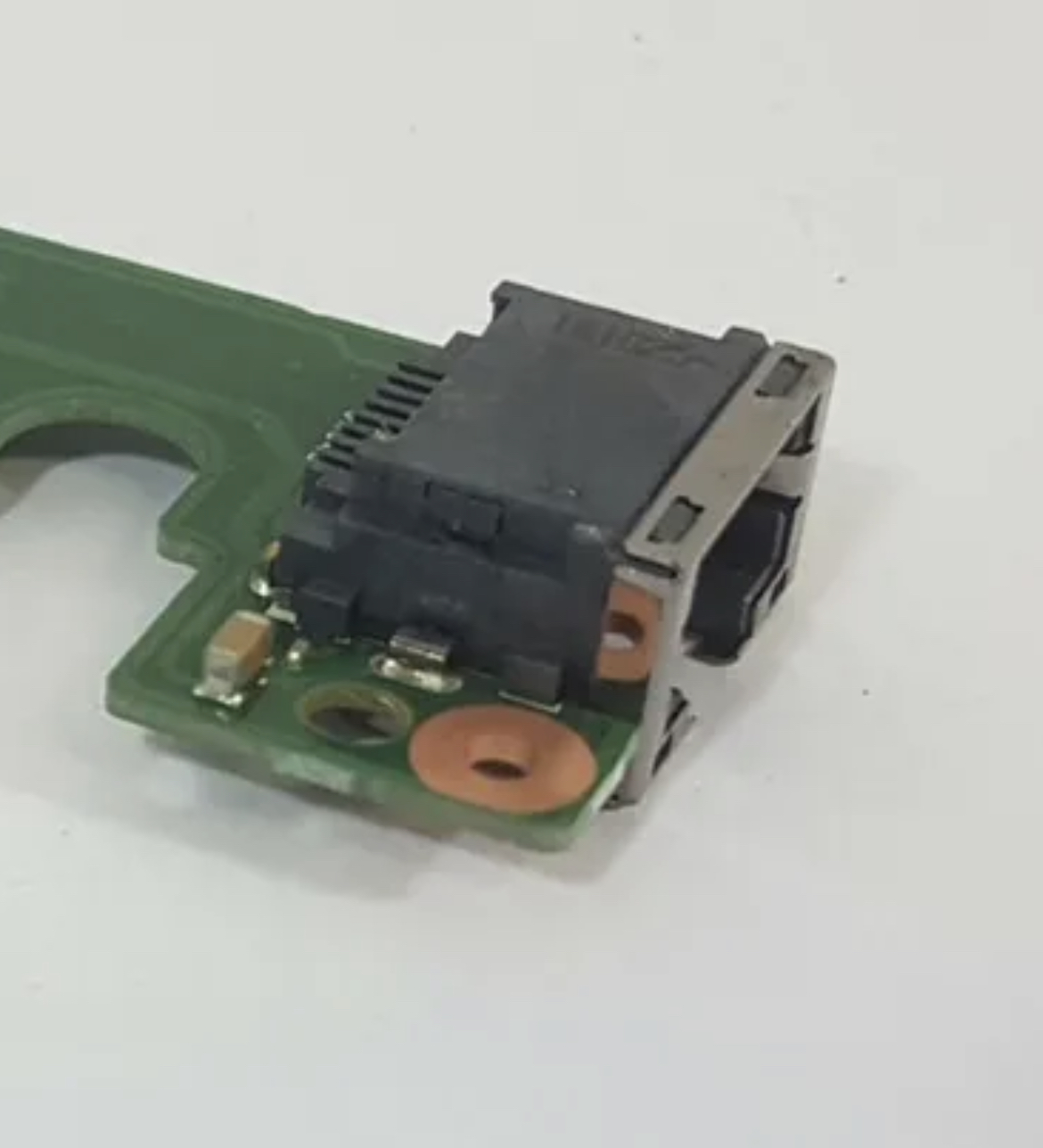

Bei Notebooks werden häufig RJ45 Steckverbinder verwendet, welche in einer Aussparung in der Leiterplatte sitzen und deshalb nur ca. 5 Millimeter oben und unten herausschauen, sowas bräuchte ich auch. Bei den üblichen Distributoren habe ich nichts gefunden, AliExpress bietet einzelne Typen als Ersatzteil für Laptops an, aber ohne Zeichnungen. Ein paar chinesische Hersteller habe ich gefunden, leider ohne Vertrieb in Europa. Kennt jemand eine Bezugsquelle?

Richtig in die Leiterplatte eingelassen, wie im Anhang. Die von dir gezeigten liegen auf der Leiterplatte auf und haben dadurch 13mm Höhe und würden nicht in mein Gehäuse passen. Die Zeichnung stammt von Hulyn, die haben aber keinen Vertrieb in Europa, daher gestattet sich der Versand eher als aufwendig (Verzollung) und teuer (Abholung durch Paketdienst wie UPS oder DHL Express). Auch wenn sie so freundlich waren und mir kostenlose Samples angeboten haben. Würth Elektronik stellt auch nicht alle Komponenten selbst her, Hulyin weist Würth beispielsweise als Customer Reference aus. Einen richtigen Mid-mount RJ45 habe ich dort allerdings nicht gefunden.

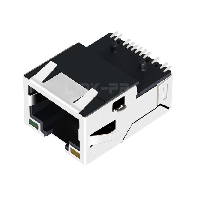

Patrick L. schrieb: > Wäre der der Richtige? hätte ich auch noch Lager: WE7498011122 Der hat mit 8,89mm einen größeren Überstand, als der Bel Steckverbinder. Wie gesagt es gibt schon ein paar Typen bei den normalen Distributoren, aber keine mit ausreichender Einsenktiefe. Ich suche etwas wie: http://www.huilyn.com/enus/detail_313_2267.html https://www.singatron.com.tw/de/product/file/280259-1 Ich habe ober- und unterhalb der Leiterplatte leider nur 5mm.

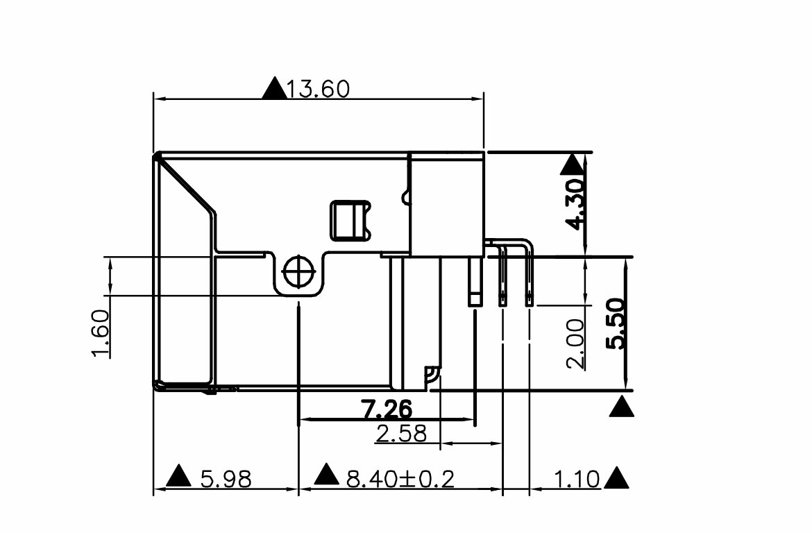

Sam W. schrieb: > Marc X. schrieb: >> Kennt jemand eine Bezugsquelle? > > Hast du bei LCSC geschaut? > https://www.lcsc.com/products/Ethernet-Connectors-Modular-Connectors-RJ45-RJ11_449.html > Mounting Style "Sink board" in den Filtern setzen. > > Wenn man per Global Direct Standard Line bestellt, kommt die Sendung mit > Yunexpress und in DE per DHL. Ja bei LCSC habe ich bereits geschaut, der Stecker mit der geringsten Bauhöhe dort hat 5,5mm oberhalb der Platine und ist damit leider noch zu hoch, im Optimalfall hätte ich noch 5,2mm nach oben.
