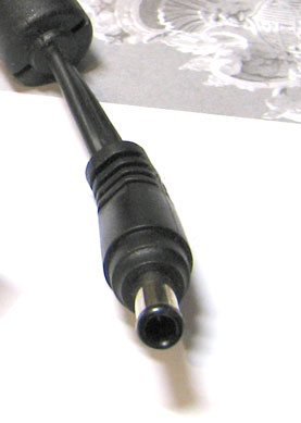

Weiß jemand eine Bezugsquelle oder zumindest einen Suchbegriff für die Rundstecker mit Innenstift für die Stromversorgung bei Canon-Scannern? Speziell für einen Imageforumula Scanfront 220P, ich nehme aber an, daß dieser proprietäre Stecker bei allen Canon gleich ist. Das Foto stammt von: http://nkblog.nkdev.de/canoscan-d1250u2-wieder-flott-machen/ Bisher habe ich solche Stecker immer bei Aliexpreß oder anderswo im Netz gefunden, aber diese Canon-Dingse scheint niemand zu haben. Auch in meinen diversen Adaptersammlungen hat es zwar einige Stecker mit Innenstift, aber keinen passenden. Der Stecker ist nur zweipolig, also nicht wie der gelbe Lenovo-Rundstecker oder Dell/HP-Laptops, bei denen auch noch das Rohr doppelwandig ist.

DerEgon schrieb: > Völlig willkürlich, aber damit kannst Du vielleicht die Terminologie auf > die Reihe bekommen, und auch erkennen, daß das Angeben von Maßen einen > Sinn haben kann: > > https://cpc.farnell.com/pro-power/ppw01016/3-1mm-dc-plug-centre-pin/dp/AV15140 Danke. Wenn Canon die Maße angeben würde, könnte ich sie auch wiedergeben. Und raten macht bei Zehntelmillimetern keinen Sinn. Bei meiner Suche habe ich mal ein "Poster" mit 50 verschiedenen Steckern gefunden, aber keiner davon mit Innenpin.

Es handelt sich wohl um einen EIAJ Steckverbinder (vermutlich EIAJ-05) Uli S. schrieb: > Aber irgendeine Norm wirds da eher nicht geben. Da kocht jeder sein > eigenes Süppchen. Siehe https://de.wikipedia.org/wiki/EIAJ-Steckverbinder Wollvieh W. schrieb: > Aber offenbar hat es diese Sorte nie in die Standardsortimente der > fliegenden Adapterhändler geschafft. https://www.voelkner.de/products/45669/Lumberg-1636-05-Niedervolt-Steckverbinder-Stecker-gerade-6.5mm-4.3mm-1St..html?offer=bd7990a651e98bd6a93672266afaed3c

Magnus M. schrieb: > Warum nicht einfach einen passenden Stecker kaufen? Dazu müsste man wissen, welcher passt. Da der Threadstarter nur ein unbemaßtes Bild veröffentlicht hat, und niemand nachgemessen hat, ist das ein Ratespiel.
