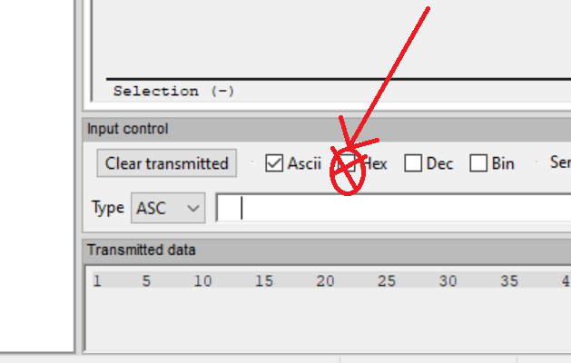

Kann mir bitte jemand sagen ob und wenn ja wie man beim HTerm mit SEND FILE HEX Werte sende kann die auch als HEX Werte und nicht als ASCII Zeichen übertragen werden? Danke (gegoogelt habe ich schon und hier im Forum auch nichts dazu gefunden)
badki schrieb: > Kann mir bitte jemand sagen ob und wenn ja wie man beim HTerm > mit SEND FILE > HEX Werte sende kann die auch als HEX Werte und nicht als ASCII Zeichen > übertragen werden? > > Danke > > (gegoogelt habe ich schon und hier im Forum auch nichts dazu gefunden) Indem du in die Datei mit einem Hexeditor erstellst und die dann überträgst. Wenn du dir die Datei mit einem Texteditor anschaust, siehst du natürlich nur die ASCII / CP850 Zeichen, weil das eben die Text Entsprechung der Werte ist.
Tim T. schrieb: > Indem du in die Datei mit einem Hexeditor erstellst Danke das ist die Lösung. Funktioniert! @Kubusek: Danke auch, aber das klappt so nicht.
badki schrieb: > anke auch, aber das klappt so nicht. Nee, aber wenn du BIN anhakst statt HEX, dann wird das was.
Matthias S. schrieb: > badki schrieb: >> anke auch, aber das klappt so nicht. > > Nee, aber wenn du BIN anhakst statt HEX, dann wird das was. Das ändert nur die Anzeige, nicht die Übertragung.
