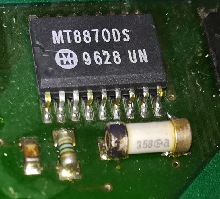

Hallole, vielleicht kennt sich jemand mit der alten ISDN-Telefonanlage EUracom 180 (da gibt es einige andere baugleiche Modelle) aus und hat einen Tip: Nachdem ich aufgrund Zwangsumstellung von ISDN auf VoIP meine alte Euracom 180 durch ein Firmwareupdate auf 4D02 Fritz!Box-ISDN-Port-tauglich gemacht habe, wollte ich auch die seit vielen, vielen Jahren schlummernde backup-Anlage damit testen. Nach Einbau von EEPROM und EPROM der im Betrieb befindlichen Anlage und umjumpern (sie hatte ebenfalls noch die Uralt-Firmware) funktionierte sie zwar insofern, als der Zugriff durch PC möglich war (ich habe nach Auftreten des Problems auch mehrfach die Konfiguration übertragen) und eingehende Rufe entsprechend der Konfiguration signalisiert wurden. Nach Abheben des Hörers (dann wird entsprechend der Konfiguration gleich das "Amt" gewählt) ertönt das Freizeichen. Drücke ich am Telefon Tasten wird der Freiton unterbrochen und es piepst entsprechend. Das Wählen wird aber nicht "erkannt", d.h. die Anlage reagiert nicht. Anrufen geht also nicht. Nicht einmal ein Reset wird durch Tasteneingabe #*9999# ausgelöst - die Anlage reagiert nicht wirklich auf Tastendrücke an den Telefonen. Netzteil habe ich überprüft, die Spannungen stimmen. Was könnte noch die Ursache sein?

Was passiert, wenn Du die spontane Amtsholung deaktivierst? Dann müsstest Du ja mit den Telephonen interne Verbindungen herstellen können, und Du hast nur noch einen Beteiligten im Spiel, nämlich die TK-Anlage selbst. Wenn die TK-Anlage keine Tonwahl erkennt, kannst Du mal ein Telephon mit Pulswahl anschließen und gucken, was dann passiert. Ich kenne diese Anlage nicht, aber recht oft wird der MT8870 (Mitel bzw. jetzt Zarlink) als Tonwahldecoder verwendet. Vielleicht ist ja der Referenztakt davon nicht mehr OK. (BTW: Dein "Freizeichen" heißt "Wählton". Das "Freizeichen" ertönt erst nach dem Wählen einer Nummer, und nur dann, wenn die angerufene Gegenstelle nicht "besetzt", sondern eben "frei" ist)

Mark K. schrieb: > Ich liege wohl nicht allzufern mit der Vermutung, daß dies ein Quarz ist. Doch, nach Quarz sieht das nicht aus - eher Sicherung.
Die 3.58-Beschriftung spricht doch eher für einen Keramikresonator (so etwas Ähnliches, wie ein Quarz).
Sieht aus wie eine Sicherung, ist aber ein Keramikresonator: Beitrag "Re: Funk Dimmer Sicherung defekt?"

Mark K. schrieb: > In der Tat sind dort sogar zwei MT8870DS drauf. Und unterhalb eines der > beiden sitzt ein mir unbekanntes Teil, zylinderförmig mit Metallkappen, > wie eine geschrumpfte Sicherung, mit der Aufschrift 3.58 irgendwas. Das ist der Resonator für die Referenzfrequenz, die der MT8870 für die Decodierung braucht. Schnapp' Dir das Datenblatt des MT8870 und sieh Dir mit einem Oszilloskop die jeweiligen Signale an. Auf Deinem Bild sieht der Keramikkondensator neben dem Mini-Melf-Widerstand etwas angegammelt aus; wenn der der Abblockkondensator der Versorgungsspannung ist, kann das auch Probleme machen. Da zwei DTMF-Decoder vorhanden sind, ist anzunehmen, daß einer davon für je vier a/b-Ports zuständig ist. Hast Du schon alle acht Ports ausprobiert? Vielleicht hat ja nur einer der beiden DTMF-Decoder Schluckauf.

Kurzer Zwischenstand: Die C sind über den jeweils rechten Minimelf-R jeweils mit Pin 2 verbunden. Übrigens hat nur der rechte DTMF-Decoder einen Resonator, der linke ist ohne; der Resonator hängt an Pins 7 und 8. Nach dem Durch"klingeln" der Verbindungen mit dem Multimeter habe ich überprüft, ob alle acht Telefonanschlüsse betroffen sind. Und zu meiner nicht geringen Überraschung funktionieren nun alle sieben als Telefon oder universell beschaltete Anschlüsse (Anschluß 1 ist als 4-Draht-TFE konfiguriert, da läuft ohnehin nichts mit Tastendruck) soweit dies ohne Anschluß nach draußen feststellbar ist - d.h. die Anlage reagiert (wieder) auf Tastendruck, Reset und interne Anrufe sind möglich (interessanterweise schaltet die Anlage, wenn sie nicht an das ISDN-Kabel angeschlossen ist, die automatische Amtsholung von sich aus aus, und nach Anschluß an den ISDN-Port wieder an, d.h. "mit Amt" ist intern mit "*" zu beginnen, "ohne Amt" direkt/allein die Rufnummer)! Ich habe nichts verändert und lediglich die möglichen Verbindungen der R und C und des Resonators mit den beiden DTMF-Decodern gecheckt. Und dabei natürlich auf deren Lötstellen herumgedrückt. Kalte Lötstellen, Haarrisse in diesen? Ich werde erst mal die Pins der DTMF-Decoder und dieser 5 Bauteile nachlöten (auf der Platinenunterseite ist zwar auch noch Beschaltung, aber an der war ich nicht dran) und dann noch mal insgesamt testen.

Nachgelötet - funktioniert noch immer ;-) Eingebaut in die Installation - alles klappt, Anrufen und (wie aber auch zuvor) Angerufenwerden. Tja, lag irgendwie an den Bauteilen rund um die MT8870DS. Günstigstenfalls an den Lötstellen, ungünstigstenfalls haben Bauteile eine Macke und werden irgendwann ausfallen. Aber dann weiß ich ja, wo in etwa ich suchen muß. Danke für die Tips und Hinweis, vor allem an "Postdeutsch ist nicht Ostdeutsch", der mich auf die richtige Spur gebracht hat. Der Rest war wie so häufig bei mir weniger Können und Wissen als Glück.
Nachtrag/Update Eine Zeitlang hat die Anlage funktioniert, dann trat das Problem wieder auf. Ich habe dann auf Verdacht das im Bild oben Beitrag "Re: Euracom 180 - Tasteneingaben/Wählen wird nicht erkannt" unter dem IC erkennbare weißliche, längliche Bauteil mit der Aufschrift "3.58 irgendwas", das von anderen als Keramikresonator 3,58 MHz identifiziert wurde, nachgelötet. Dann funktionierte es wieder einige Zeit, bis ich das Spiel wiederholen mußte. Kann es sein, daß das Teil so halbdefekt ist, daß es durch nachlöten wieder eine Zeitlang funktioniert? Ich denke, ich sollte es versuchsweise durch ein Neuteil ersetzen. Die korrekte Bezeichnung, unter der ich Ersatz suchen muß, ist also "Keramikresonator"? Gibt es da - von der Bauform abgesehen - wirkungsmäßig unterschiedliche Ausführungen, oder ist es Wumpe, sofern es von der Bauform auf die Lötads paßt?
