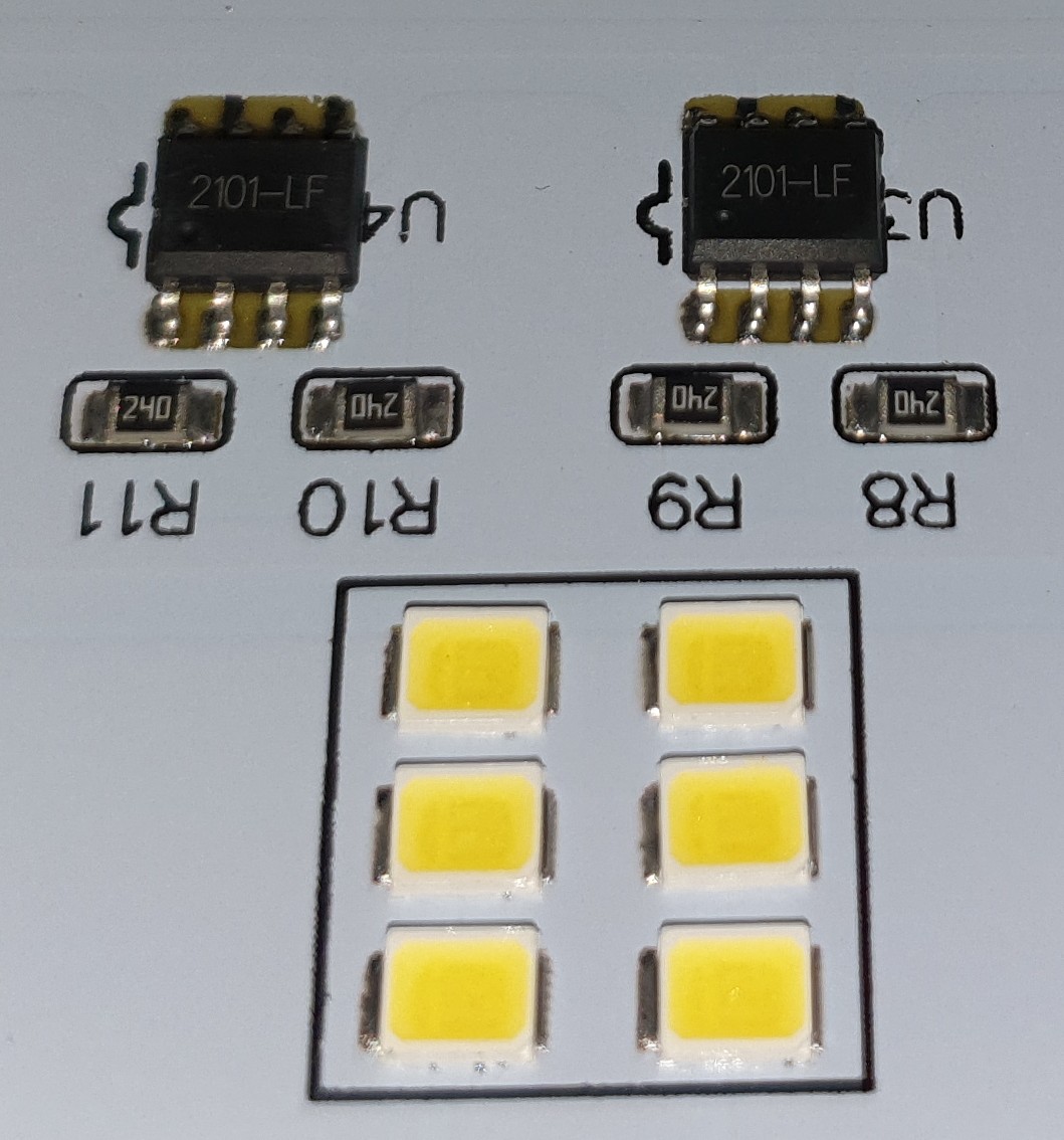

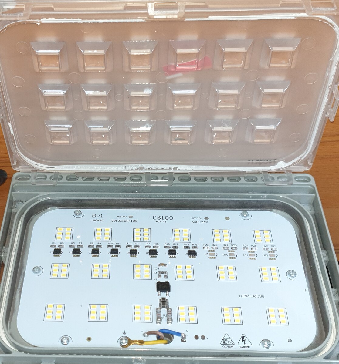

kann mir jemand sagen um welche LED Regler (Chipmarking 2101-LF) es sich
hier handelt?
Vielleicht kennt auch jemand die eingesetzten LED Typen?

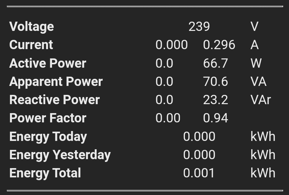

Leistungsaufnahme ist 67W.
Ich würde gerne den Strom etwas senken, der Scheinwerfer wird ca. 76°C
heiß
Ich komme da nicht ganz mit, es sind 8 Regel-ICs und 18 LED Gruppen zu
je 6 LEDs ?!? Das geht doch nicht auf?
von MaWin (Gast)
Macht in China nichts.
Es werden so viele LED in Reihen parallel geschaltet, bis die Leistung
stimmt, die dind dann alle zusammengefuhrt, dann werden so viele
(Linear)Stromregler parallel geschaltet, bis die zusammen den Strom
bringen  den die LED fur die Leistung brauchen,
dann wird der Schrott schnell an die Langnasen verkauft, denn narurlich
uberhitzen die sparsam bestuckten Regler und naturlich fallen von den
parallel geschalteten LEDs schnell welche wegen ungleicher
Stromverteilung aus.
So was wie BP5132
http://www.bpsemi.com/uploads/file/20161215114728_476.pdf
von Helge (Gast)
Meist sind alle Linearregler parallelgeschaltet und dahinter gehts auf
die - auch parallelgeschalteten - LED-Strings. Die Spannung der Strings
bei dir dürfte ca. 210V sein.
Die Widerstandspaare bei den Reglern stellen den Strom ein. Für weniger
Leistung bei gleichbleibender Schaltung kannst du einem oder mehreren
der Regler einen der beiden Widerstände entfernen. Die jetzige
Parallelschaltung ergibt 12Ω, bei solchen Reglern entspricht das
meistens ca. 50-60mA pro Chip. Dein Meßgerät zeigt nur 0,3A an, weil der
Strom nur bei >220V Momentanwert fließt.

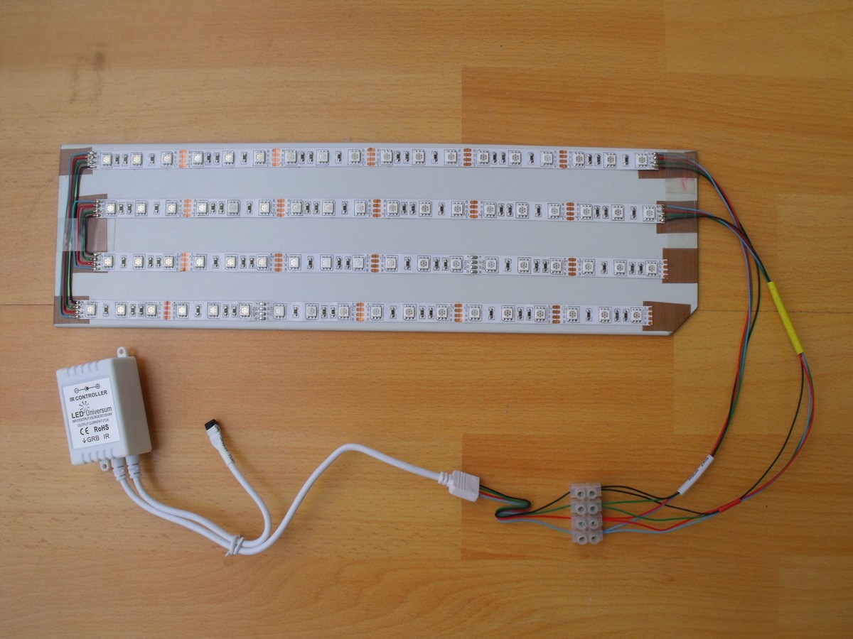

a) Die Kühlfläche müßte für 'handheiß' mind 4x so groß sein
Foto: Diese gute Fläche geht sich knapp noch aus (120cm Bandlänge,
(5m=12V/5A SNT)
b) Der Strom (Leuchtkraft) ist so bemessen, daß die Temperatur (immer)
bei etwa 75°C zu liegen kommt, was schnelle(re) Alterung garantiert.
c) Durch den zu hohen Strom, hart an der Grenze, brennt bald 1 LED
durch, damit erhöht sich der Strom - und dann geht die zweite - und bei
der dritten ist Schluß . ((Bei meinen Philips brennen ewig dieselben
drei LEDs durch).
d) Hab ich schon mal beschrieben, eine 50W-LED mit Netzteil, weiß nimmer
genau:  1500mA = 32-34V , bei etwa 28V schaltet sie sich erst ein, das
entspricht der Leuchtkraft zweier oder dreier Kerzen .
In Summe kann man weder sinnvoll die Temperatur erniedrigen, noch durch
'Dimmen' arg viel Strom sparen. Es ist dasselbe wie mit den Halogenern,
der Dimmer frißt, es ist stockdunkel, aber Strom wird dabei kaum gespart
Helge sagte: 50-60mA pro Chip, die kannst sinnvoll bestenfalls auf
40-50mA verringern. Und jetzt mißt mal die Spannung ...
und nach einer halben Stunde die Temperatur (außen und am Chipblech.).
Man stellt sich das einfacher vor als es ist !

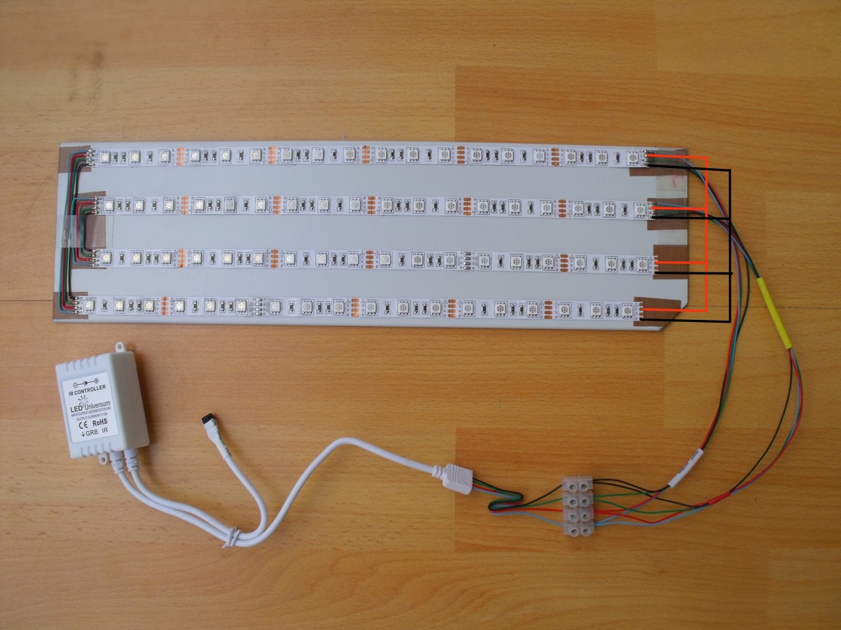

von Kilo S. (kilo_s)
Rudi Ratlos schrieb:
> Foto
Ach Rudi, bei den Strippen kannst du gerne auch an den Kontakten der
Streifen selbst jeweils VCC und GND beidseitig Zusammenschalten. Beide
Seiten wie auf der rechten Seite eingezeichnet.
Dann gibt's auch keine helligkeitsunterschiede.
Der Strom teilt sich dann keine zwei Zuleitungen mehr zu zwei Streifen
sondern es ist eine Zuleitung zur gesamtem "Leuchte" und durch die
beidseitige Kontaktierung kann jede LED auch den gleichen Strom bekommen
ohne das die Spannung nach X LED bereits abfällt.
Letzteres ist besonders bei langen Stücken besonders wichtig. Da
empfiehlt es sich sogar manchmal zwischen drin im Streifen nochmal eine
Einspeisung vorzusehen.
von Rudi Ratlos (Gast)
Kilo S. schrieb:
> Ach Rudi,
Da ist aber ein -RGB-Vorschaltgerät. Also brauchst vier Leitungen .
Im Übrigen ging es (mir) dabei um die WÄRME -entwicklung.
Selbstverständlich kannst DU alles parallel und seriell verschalten wie
du willst. Ich hab damals eben diesen Blechstreifen genommen.
Ich hab ja schon LED-Birnenbleche auf 2mm-Alublech draufgebaut. Da gilt
in etwa dasselbe: es ist fast nicht kühler zu kriegen. Du brauchst
solche riesigen freiliegenden Kühlflächen, kaum zu glauben, wieviel
Abwärme dieses Glump produziert !

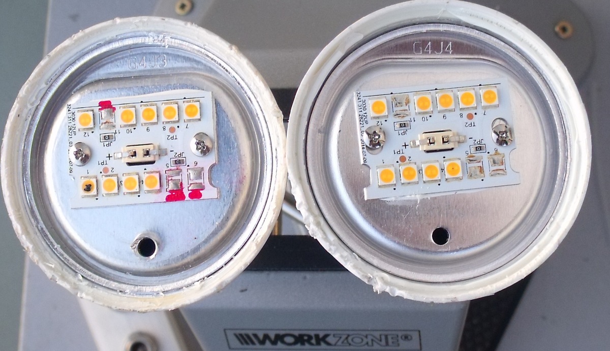

(Rückseite). Dann die LED durchklingeln und die defekten LED
identifizieren und markieren mit Edding. Geht ohne Probleme mit normalen
Ohmmeter auf Diodentest-Stellung. Das Ohmmeter liefert genug Minimal
Spannung für die LED.
Dann rauf mit der Platine auf das Glaskeramik-Feld (die große Platte).
Neue "geerntete" funktionierende LED einer defekten anderen Platine in
der Nähe der zu ersetzenden LED platzieren, auf Polarität achten. Dann 1
Minute auf Stufe 2-von-6 vorheizen, anschließend 20 Sekunden auf Stufe
6-von-6. Die defekten LED runter picken mit Pinzette. die
funktionierenden LED gleichzeitig auf den frei gewordenen Platz setzen.
Man schafft so ca. 1 LED pro Sekunde, kann also ca. 20LED ersetzen.
