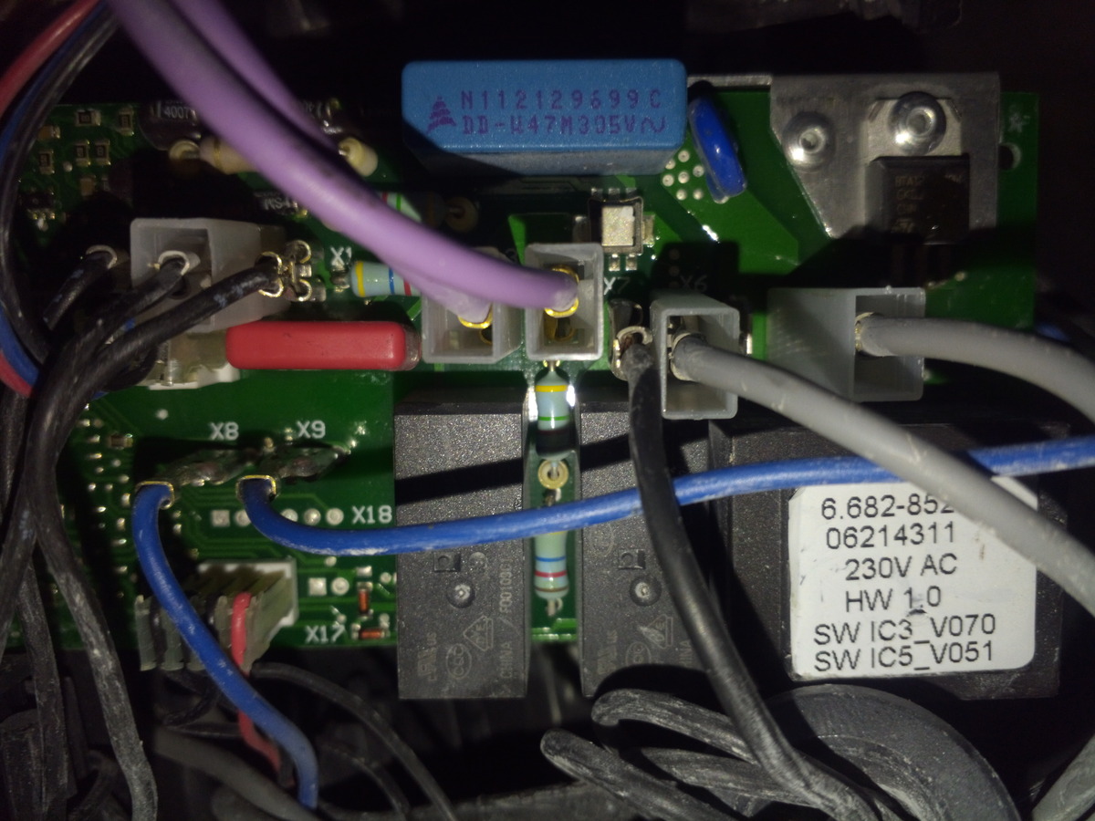

Folgendes habe ich bereits festgestellt.
Am Magnet (200V DC) für die Rüttelautomatik befinden sich 3 Anschlüsse
und er zieht im Betrieb an. Die Spannung von X1 zu X2 beträgt 35V, von
X3 zu X2 210V DC und zwischen X1 zu X3 auch 35V. Nach 15 bricht die
Spannung kurz ein
X1 zu X2 4V und X3 zu X2 120V. Bei X1 zu X3 bleibt sie Spannung
annähernd bei 35V. Somit
funktioniert die Ansteuerung (zeitlich) vom Controller.
Im Betrieb beim Reinigen muss der Magnet die Platte gegen den Filter
drücken.
Nach meinem Verständnis heraus, müsste die Polung am Magnet vertauscht
werden, vermutlich übers vertauschen der Versorgung. Ist das korrekt?
Habt ihr eine Idee, wie das genau auf der Platine umgesetzt ist und nach
welchen Bauteilen ich schauen sollte?
Die Bilder der Platine könnt ihr gern aus dem anderen Thread nehmen,
aber ich kann auch meine Platine nochmal fotografieren.
Schon mal vielen Dank.

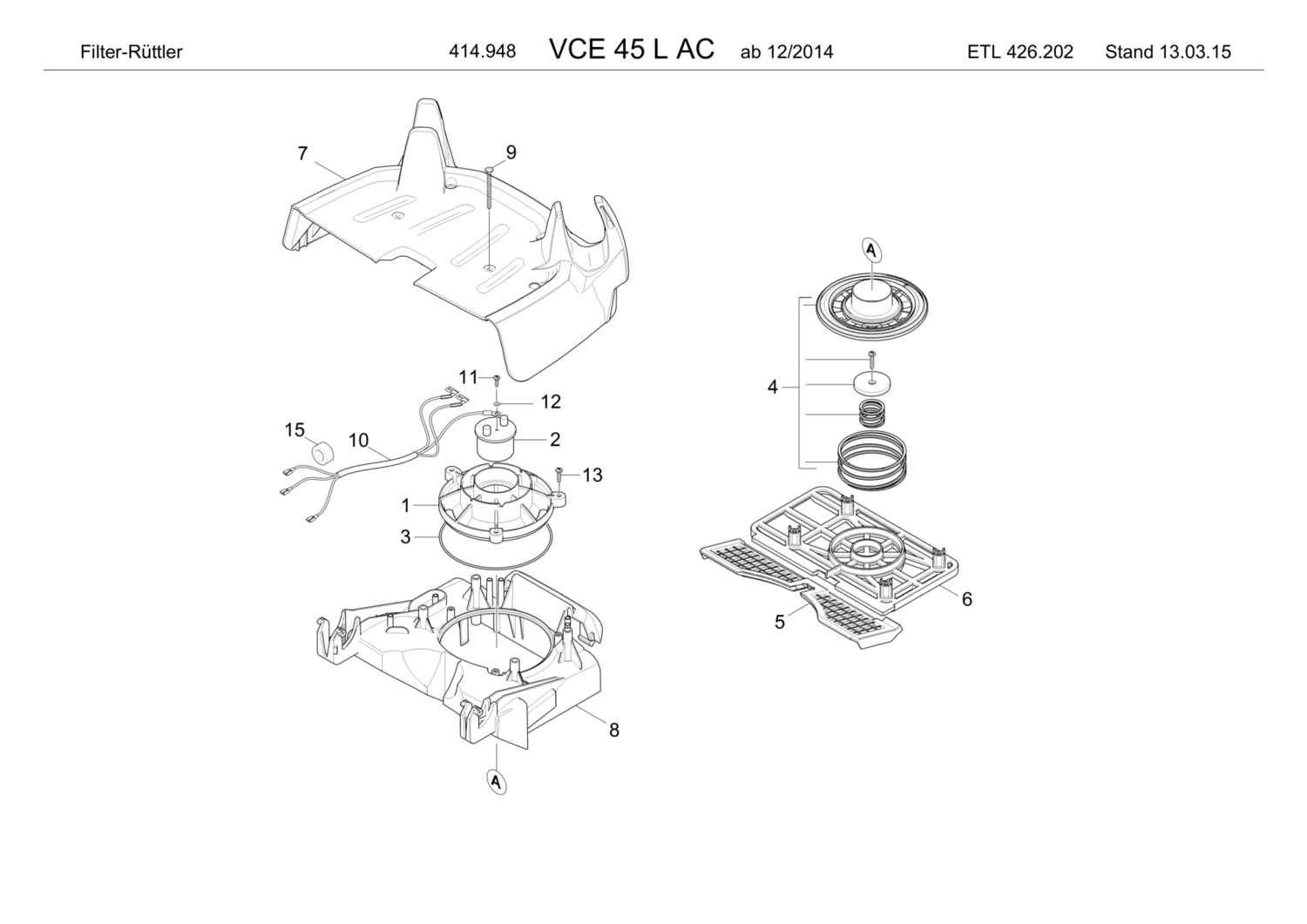

von Achim M. (minifloat)
Squat *. schrieb:
> meinen Industrie Staubsauger
Wie immer gibt es da nur einen am Globalen Markt. SCNR. Hast du schon
nach einer Explosionszeichnung  des Saugers gesucht? Die gibt es oft bei
Ersatzteilhökern und sie enthalten implizit einen groben
Verdrahtungsplan.

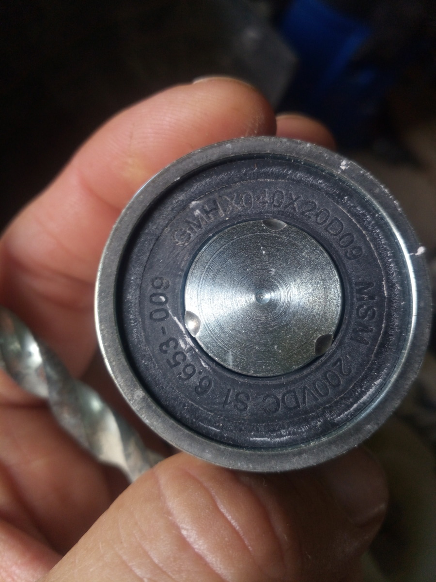

Hast du ein Datenblatt oder ähnliches zu dem Magnetventil? Da müsste was
zur Polarität oder halt auch nicht drin stehen. Bei zweimal Schwarzer
Ader am Anschluss denke ich, dass der bloß einen Eisenkern rein zieht,
keinen Permanentmagneten.
Wenn der mittlere Anschluss mit der Ringöse ein PE oder
Potentialausgleich ist (lässt sich rausmessen gegen Schukostecker vom
Sauger) müssten die anderen Anschlüsse die Spule sein. Hast du Durchgang
der Spule geprüft?
mfg mf
PS: Ahja, da...
https://www.gluesing.net/shop/et-kaercher-sauger-profi/et-nt/
 ... steht folgendes:
> Magnet 230 V der Kärcher TACT [...]
> 2 x Anschlüsse 3,5 mm Breite,
> Gewindeanschluss für Schutzleiter M 4 mittig.
> Bezeichnung auf schwarzer Vergussmasse:
> MSM 200VDC S1 6.653-009 GMHX040X20 [...]
Also ist meine Vermutung korrekt.
Miss mal ohmsch und berichte.
PPS: Ach so, der zieht an? Naja, dann brauche ich Fotos der
Steuerungsplatine, ich sehe nicht automatisch das was du vor dir hast ;)

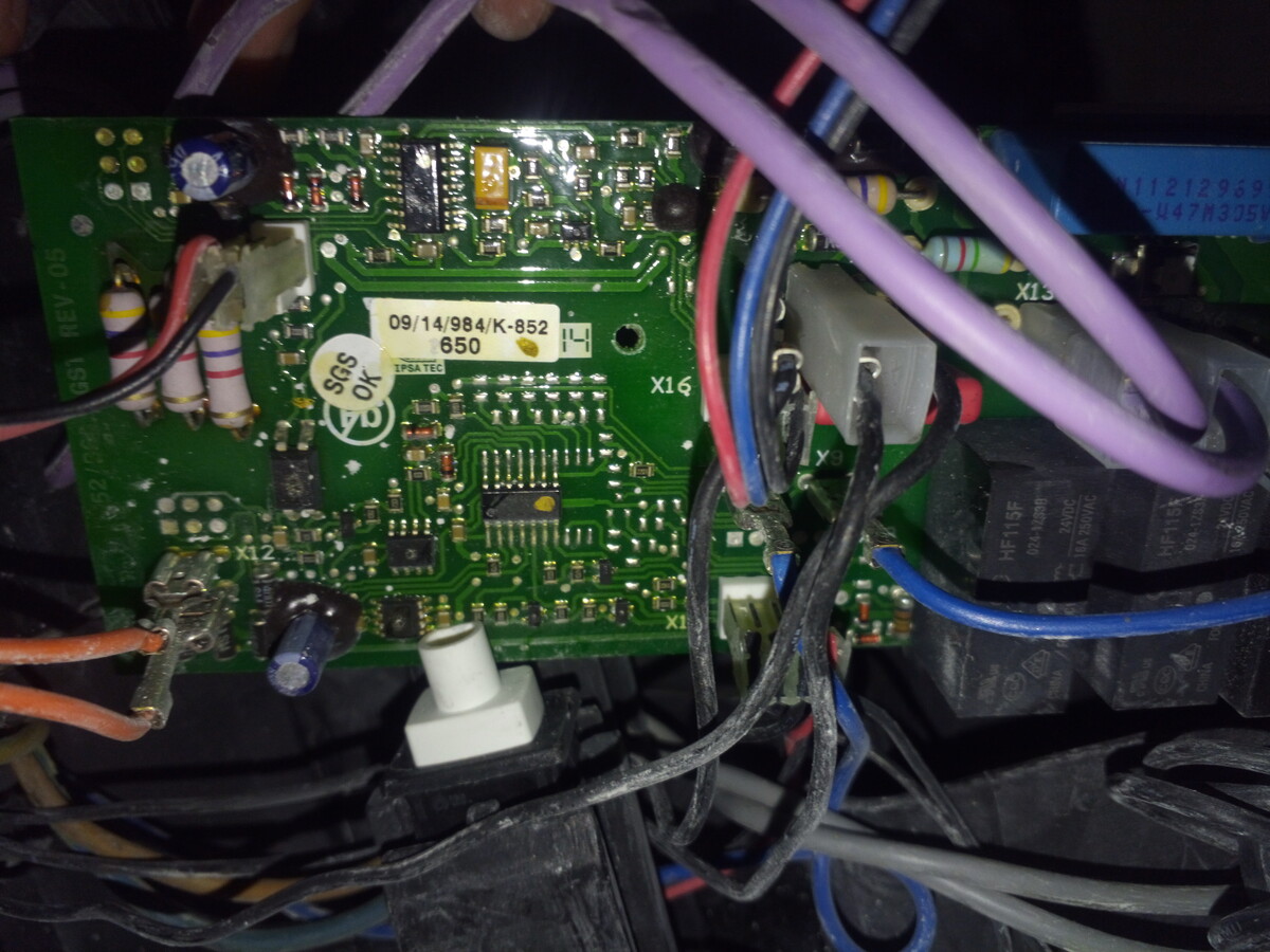

Hier gab es 2019 einen Faden mit Bildern:
Beitrag "Defekter Nass-Trockensauger (elektronischer Defekt)"
Da wurde gemutmaßt, dass der Mikrocontroller nicht mehr vernünftig aus
seinem Kondensatornetzteil versorgt wurde. Wurde letztendlich nicht
repariert.
Vermutlich zieht der Magnet immer mit an, es sei denn der
Mikrocontroller gibt explizit einen Ausschaltbefehl.
Check mal' das Kondensatornetzteil und den im anderen Faden genannten
Elko.
mfg mf

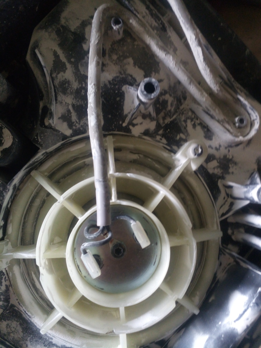

von Squat *. (squat)
Ich habe mir gerade nochmal die Mechanik vom Sauger angesehen, aber
verstehe diese nicht so ganz.
Im Betrieb zieht der Magnet die Membran nach oben. Beim Rütteln müsste
es dann in die andere Richtung gehen. Da hinter dem Magneten aber nur
eine Metallplatte liegt, ist ein Abstoßen nicht möglich.
Darunter liegen zwei Federn, welche die Membran auch nach oben zum
Magneten hin drücken.
Wenn ich im Betrieb von oben gegen die runde Membran drücke, kann ich
diese beim Rütteln nach unten zum Filter hin drücken, dann aber gegen
die zwei Federn.
Weiß einer von euch, wie das funktionieren soll oder hat jemand einen
ähnlichen Sauger und kann das Testen?
Squat *. schrieb:
> Dann habe ich den Motor abgeklemmt. Dadurch kann ich das Relais alle 15
> Sekunden klicken hören (3x)
Das ist schon mal gut. Im Betrieb hört sich das dann normal alle 15sek.
an wie Fump, Fump, Fump (Veranstaltungstechniker denken sich dazu "Gib
mir ma die Bassdrum")
Im Bereich unterhalb des Filters ist doch Unterdruck. Dadurch wird die
Membran normal nach unten gezogen. Es geht also tatsächlich darum, dass
der Magnet 3x die Membran "fallen lässt". Der Kern der Membran saust
dann nach unten und haut 3x - über die kleine Feder gedämpft - auf den
Filter. So lese ich das zumindest aus der Zeichnung...
Ist die Membran dicht?
Ist alles wirklich so zusammen gebaut wie auf der Zeichnung?
Fehlen irgendwo Teile?
mfg mf

von Sebastian E. (senz) Benutzerseite
Die Rüttelfunktion klopft nicht auf den Filter. Es wird zwischen Gebläse
und Filter kurz ein Bypass zur Atmosphäre geöffnet, der einen Luftstoß
von hinten auf den Filter schickt, der löst dann den Dreck. Das merkt
man auch an der Saugleistung die beim Klopfen kurz nachlässt.
Der Magnet hält in Verbindung mit der Feder die Membrane bzw. das
Stoßventil im Gleichgewicht, bzw. lässt es kurz und schnell vom
Unterdruck aufziehen. Nach dem Impuls fällt es wieder in die stabile
Lage zurück.
