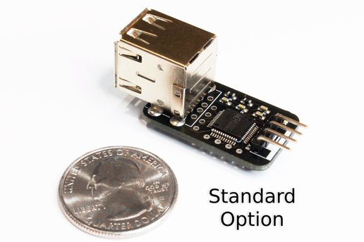

Richard M. schrieb: > Ich möchte eine GPS-Maus mit USB-Typ A-Stecker an ein > Gerät anschließen, das einen seriellen Eingang (TTL-Pegel) hat. (Dass > noch die Betriebsspannung irgendwo herkommen muss, ist mir klar). > Idee??? wie waere es mit einer USB-Host-2-Serial-TTL-Bridge mit dem CH559 Chip? Schau mal hier: https://www.tindie.com/products/matzelectronics/ch559-usb-host-to-uart-bridge-module/
Jou, sieht interessant aus, das Ding, wäre laut Specs das, was ich suche. $9,50 + $17,50 Versand, und keine Info über Lieferzeiten. Das hält mich doch davon ab. Aber Danke für den Hinweis!
Guido L. schrieb: > wie waere es mit einer USB-Host-2-Serial-TTL-Bridge mit dem CH559 Chip? Der Chip sieht interessant aus! Hier was ähnliches https://de.aliexpress.com/item/1005003414371948.html?spm=a2g0o.cart.0.0.68bc4ae4h6Ou37&mp=1&gatewayAdapt=glo2deu Es gibt auch Projekte für Joystick Adaptierungen (HID Devices): https://www.youtube.com/watch?v=po3FBdY0GS4 In der Video Beschreibungen sind nützliche Links drin. Richard M. (r_a_mueller) schrieb am 21.08.2022 14:41: > Ich möchte eine GPS-Maus mit USB-Typ A-Stecker an ein Gerät anschließen, das einen seriellen Eingang (TTL-Pegel) hat Für eine GPS USB Maus würde ich den Aufwand aber nicht treiben und lieber ein neues GPS Modul mit UART (3,3V+Level Adapter) holen. Hat mal unter 10,- Euro gekostet. Das was ich als GPS Maus kenne ist schon älter als 10 Jahre, da sind die modernen uBlox GPS Module ein Quantensprung was die Empfindlichkeit angeht. Die haben selbst in Innenräumen am Fenster einen guten Empfang (z.B. für genaue Uhrzeit). /edit: hier gibts noch Infos zu ähnlichen Chips: Beitrag "uC für 0,20€ CH552 / CH554 von WCH Billig Micro mit USB Funktion, Chip vorstellung" Michael
