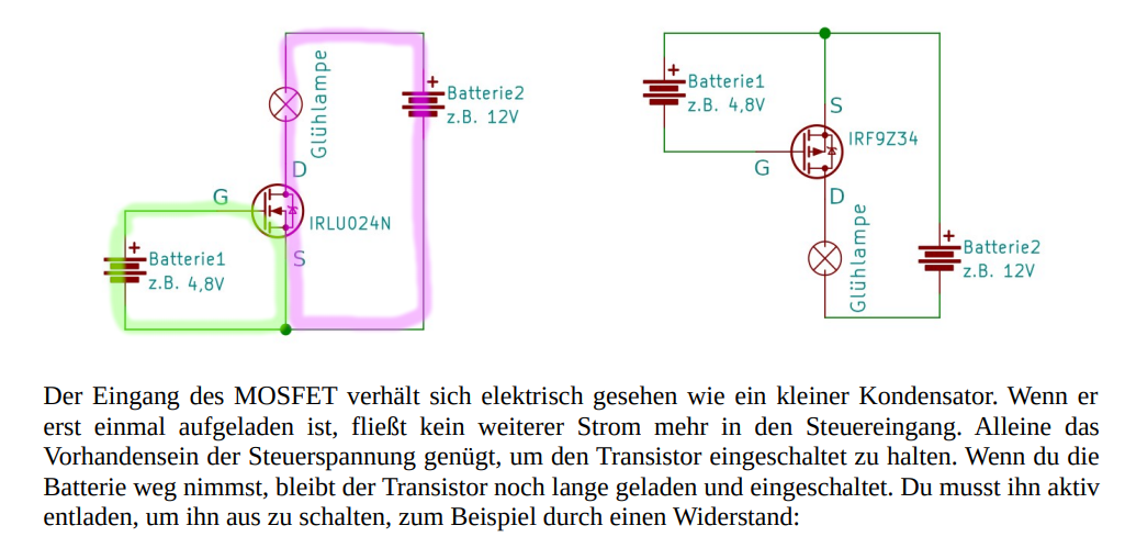

kitkit schrieb: > Kann mir jmd erklären was der Unterschied zwischen Steuerkreis und > Hauptkreis bei einem MOSFET ist? Siehe das angehängte Bild aus http://stefanfrings.de/mikrocontroller_buch/Einstieg%20in%20die%20Elektronik%20mit%20Mikrocontrollern%20-%20Band%202.pdf Links habe ich den Steuerkreis grün markiert, rechts den Hauptkreis in rosa. > Im Prinzip möchte ich einfach nur wissen wie viel Steuerspannung > ich brauche Ich stimme den vorherigen Antworten zu. Es ist leider nicht ganz so einfach am Diagramm abzulesen. Lies dir einfach mal den Rest des Kapitels 2.2.2 durch. Dort ist die Vorgehensweise erklärt.
