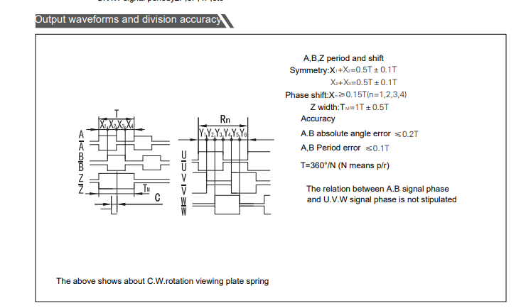

Hallo Zusammen Ich habe einen Encoder, der gibt mir ein Differential Puls Interface aus und ich brauche ein Single Ended Interface. Was nimmt man da am besten für einen IC zum wandeln? Am besten wären gleich 3 Kanäle für A, B und Z. Gruss Bert

Welche Pegel haben die differentiellen Signale? Vielleicht kann man ja einfach nur die mit der richtigen Polarität auswerten und die anderen ignorieren. Wenn die Leitungslänge zwischen Encoder und Auswertung nicht besonders lang ist, ist die differentielle Übertragung schlichtweg nicht erforderlich.
Falk B. schrieb: > Bert S. schrieb: >> Ich habe einen Encoder, der gibt mir ein Differential Puls Interface aus >> und ich brauche ein Single Ended Interface. >> >> Was nimmt man da am besten für einen IC zum wandeln? Am besten wären >> gleich 3 Kanäle für A, B und Z. > > Na irgendwas aus der RS422/RS485 Welt. > > https://www.ti.com/interface/rs-485-rs-422/products.html#p994=2;4&p993=0;0 Danke. Der Encoder hat 2500PPR bei maximal 6000RPM --> 15Mbit/s, richtig? Daher nehme ich mal was mit so 40Mbit/s, dass sollte dann schnell genug sein, oder? Z.B: https://www.ti.com/lit/ds/symlink/sn65175.pdf?HQS=dis-mous-null-mousermode-dsf-pf-null-wwe&ts=1661154709768&ref_url=https%253A%252F%252Fwww.mouser.ch%252F Habe gesehen, diese ICs sind alle so aus den 90er, gibt anscheinend nicht wirklich was modernes.
DerEgon schrieb: > Welche Pegel haben die differentiellen Signale? Vielleicht kann man ja > einfach nur die mit der richtigen Polarität auswerten und die anderen > ignorieren. > > Wenn die Leitungslänge zwischen Encoder und Auswertung nicht besonders > lang ist, ist die differentielle Übertragung schlichtweg nicht > erforderlich. Danke, dass ist eine durchaus gute Idee, ich probiere das mal. Es scheint tatsächlich der Fall zu sein, dass die Pegel +- 4V aufweisen. Das Signal scheint aber auf dem GND Potential ziemlich floating zu sein, da es die 50Hz der Netzfrequenz abbildet.

Hallo Bert, Bert S. schrieb: > Danke. Der Encoder hat 2500PPR bei maximal 6000RPM --> 15Mbit/s, > richtig? Daher nehme ich mal was mit so 40Mbit/s, dass sollte dann > schnell genug sein, oder? Immer die Einheiten beachten! 6000 RPM bzw. U/min sind 100 U/s. Also 250kHz pro Spur bzw. 500.000 Flankenwechsel. Gruß Tom
Bert S. schrieb: > Der Encoder hat 2500PPR bei maximal 6000RPM --> 15Mbit/s, > richtig? Nein, maximal 250.000 Pulse pro Sekunde. Lernt man heutzutage in der Schule den Umgang mit Einheiten nicht mehr?

Bert S. schrieb: > Danke, dass ist eine durchaus gute Idee, ich probiere das mal. Es > scheint tatsächlich der Fall zu sein, dass die Pegel +- 4V aufweisen. > Das Signal scheint aber auf dem GND Potential ziemlich floating zu sein, > da es die 50Hz der Netzfrequenz abbildet. Dann fehlt da der richtige Massebezug! Trotz differentieller Übertragung braucht man den!
