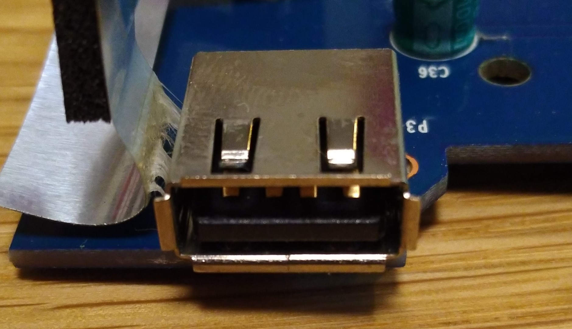

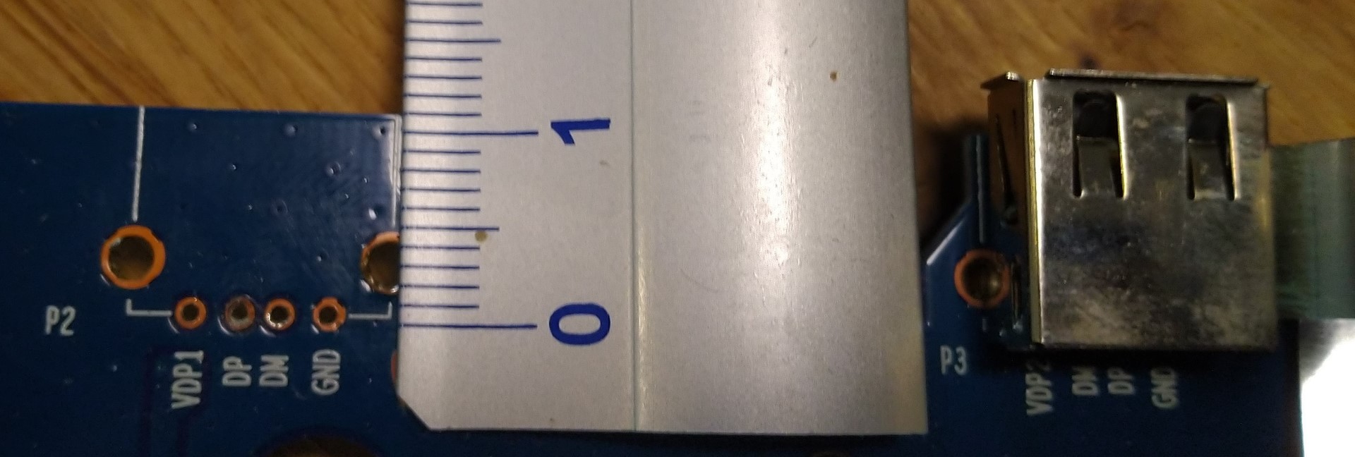

Ich suche eine USB 2.0 Buchse bei der der Steg unten ist. Vom Footprint passen die "Standard" Buchsen, nur finde ich keine wo der Steg unten ist und die das normale Format hat. Bei Würth habe ich eine kurze Buchse gefunden die die Halterungsnasen vorne hat und von Molex habe ich eine "zum versenken" gefunden. Kann mir jemand eine Bezugsquelle/Teilenummer nennen oder ggf. sogar das Teil an sich anbieten?

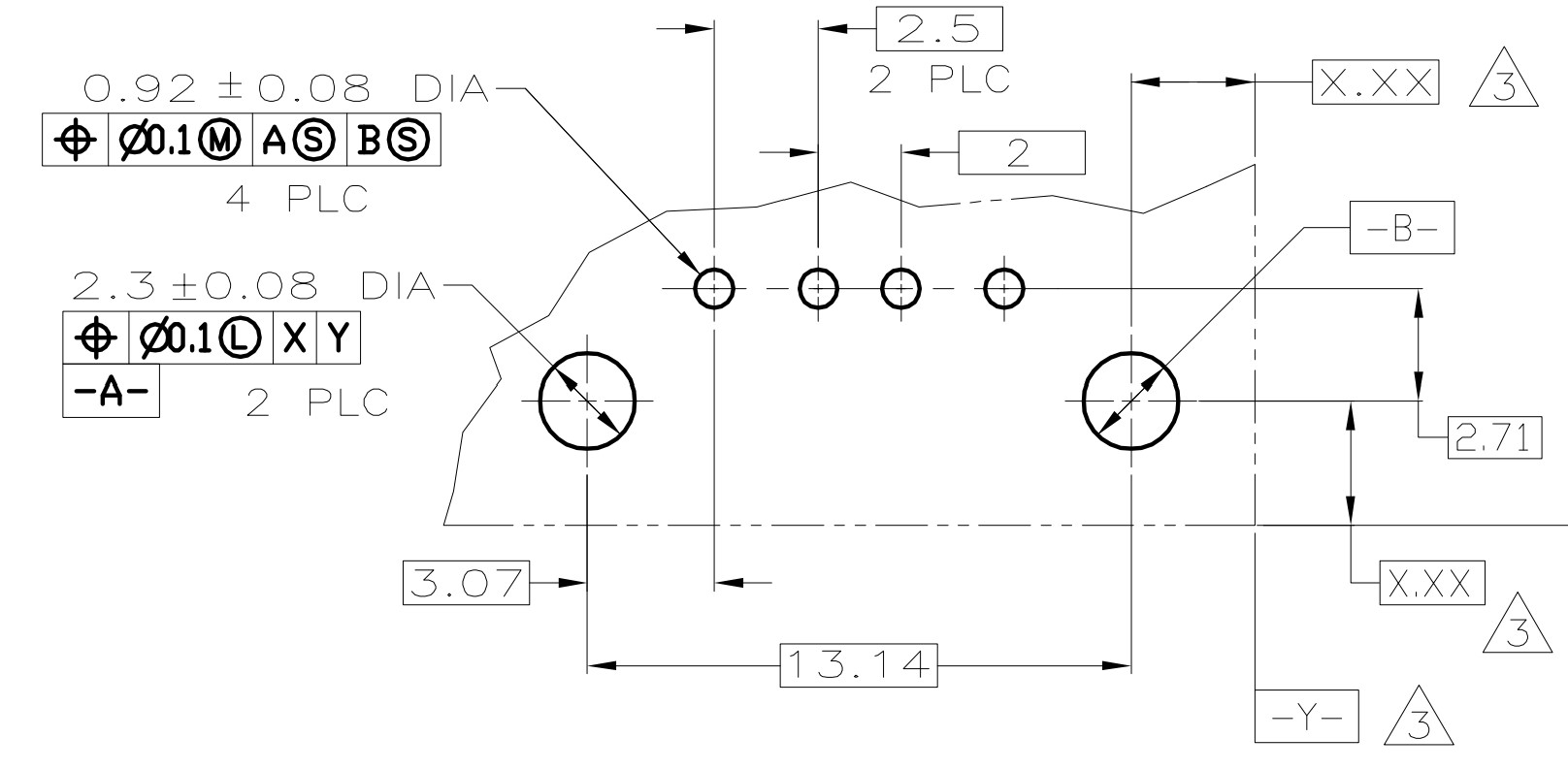

Die habe ich auch schon gefunden, wie bereits beschrieben ist das die kurze Buchse von Würth. Die hat die Befestigung vorne, ich benötige sie hinten. Anbei noch mal das benötigte Footprint welches auch in den Fotos im Eröffnungspost zu sehen ist.
Hätte die rumliegen: https://lcsc.com/product-detail/USB-Connectors_Jing-Extension-of-the-Electronic-Co-903-141B1011S10100_C42637.html Qualität kommt nicht an Molex, etc. ran. Die Datenpins sind eigentlich für SMD gedacht, jedoch bekommt sowas natürlich mit etwas pfusch auch in bzw. auf TH-pads.
Julian R. schrieb: > Die hat die Befestigung vorne, ich benötige sie > hinten. Spricht etwas dagegen einfach 2 Löcher zu bohren ?
Ja die Platine zu modifizieren wäre Plan B. Die Buchsen von N. B. sehen gut aus, ich habe dir eine PN geschickt.
