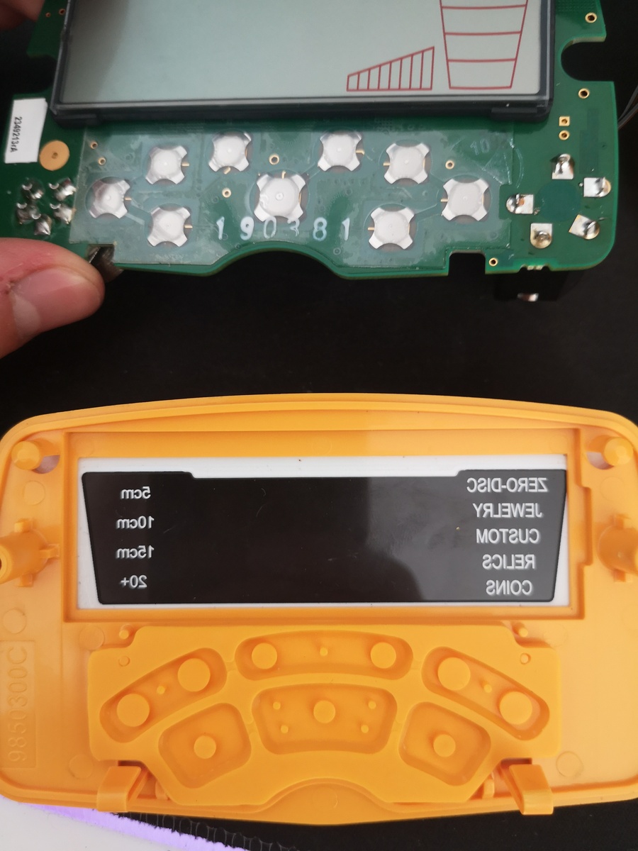

Guten tag zusammen, folgendes Problem habe ich derzeit: Ich habe mir einen gebrauchten Metalldetektor zugelegt. Leider funktionieren die Knöpfe nicht einwandfrei. Ich würde gerne die Taster (Wenn sie denn so heißen?) wechseln. Nur leider finde ich dazu nichts im web. Es handelt sich um ein amerikanisches Produkt. Wieso sind zudem die Knöpfe nicht angelötet sondern mit der Folie aufgeklebt? Kann man irgendwo einen Ersatz bestellen bzw. gibt es eine andere Lösung ? Ich hoffe ich konnte das Problem angemessen erläutern. Liebe Grüße
Snap dome. So wie die Platine aussieht, ist die auch unter den Schaltern versifft. Also abloeten, unten drunter reinigen und wieder draufloeten.
diese [Schnips-Taster | Knackfrosch-Platten | ...] sind einfache Metall-Scheiben, welche bei betätigung Kontakt "nach unten" geben. Für die Montage reicht es aus, dass diese mit Tesa auf der Platine festgeklebt sind. Es können 2 Fehler auftreten: a) die Platte ist durch dauernde Betätigung verbogen oder gerissen b) Die Kontakte sind oxydiert (an der Platte, oder an der Platine) Lösung: zu a: genau schauen und ausmessen, ob die Tasten wabbelig sind, oder schön "schnipsen" zu b: polieren der Leiterbahnen (Platine) un der Kontakt-Innenflächen mit Silber-Putzmittel. Dazu die Platten von der Platine lösen, es geht ja um den Kontaktpunkt Platte-Platine gegebenenfalls könte ich dir ein paar von den Platten zusenden. Anlöten der Platten auf die Platine kann man machen, muss man aber nicht. Ich würde es bei Tesa belassen nach Reinigung.

Ich kenne die als "Schnappscheiben", eingesetzt z.B. in Folientastaturen. In Kombination mit Gummimatten-Tasten habe ich das aber noch nicht gesehen. Gruß Tom
Gordon schrieb: > Ich würde gerne die Taster > (Wenn sie denn so heißen?) wechseln. Nur leider finde ich dazu nichts im > web. Es handelt sich um ein amerikanisches Produkt. Kenn' ich als ›Metal Domes‹
Wegstaben V. schrieb: > Anlöten der Platten auf die Platine kann man machen, muss man aber > nicht. Ich würde es bei Tesa belassen nach Reinigung. Stimmt, ich habe ueberlesen, dass die nur angeklebt sind.
Gordon schrieb: > gibt es eine andere Lösung Ablösen, Platine und Knackfrosch reinigen, wieder draufkleben. Kein Glasfaserpinsel, kein Kontaktspray wenn es nicht wieder hrundlich abgewaschen wird, aber Isopropanol und ein fester Lappen. http://www.elv.de/schaltkontakte-knackfroesche.html https://www.snaptron.com/
