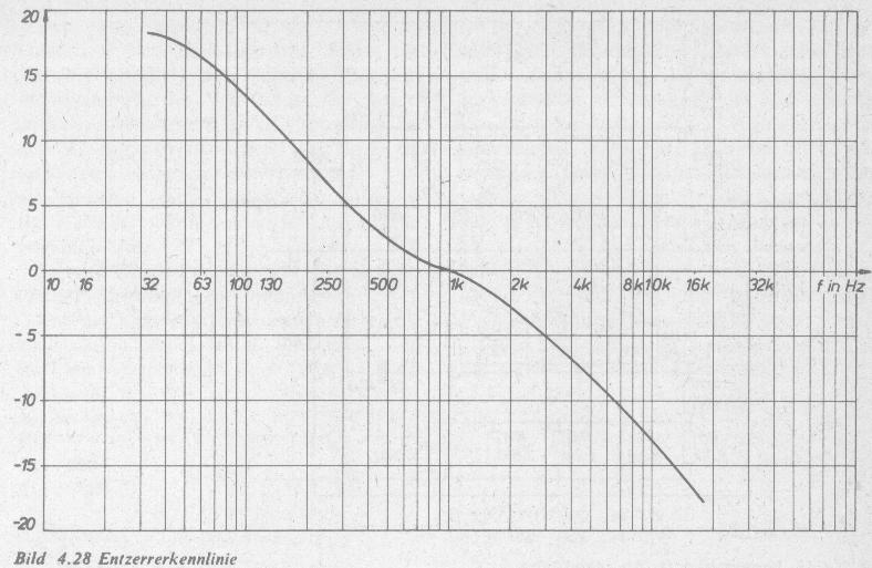

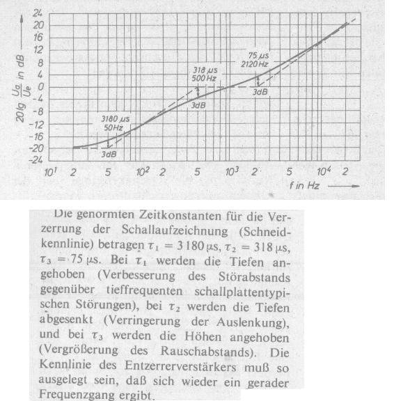

HildeK schrieb: > Der magnetische Abtaster liefert eine Spannung proportional Schnelle, > richtig. Da beim Schneiden mit Preemphase gearbeitet wird, um die > Auslenkung der tiefen Töne nicht überproportional groß machen zu müssen, > braucht man anschließend die Entzerrung, die den Frequenzgang beim > Schneiden wieder rückgängig macht. Nur deshalb. > Der Piezo liefert eine Spannung proportional zur Auslenkung, so dass der > Frequenzgang wenigstens einigermaßen passte. Deshalb ist dort keine > Entzerrung zwingend notwendig, da inhärent schon da, Ähm nee, die ist eben nicht einfach "schon da", denn eben die Preemphasis muss auch da rückgängig gemacht werden. Oder sehe ich was falsch? Jedenfalls ist es mir jetzt wieder ein Rätsel, wie das der keramische Wandler "einfach so" macht, einzige Bedingung: Eingang des Verstärkers 1MegOhm (nicht mehr und nicht weniger).

Hartmut K. schrieb: > Ähm nee, die ist eben nicht einfach "schon da", denn eben die > Preemphasis muss auch da rückgängig gemacht werden. Oder sehe ich was > falsch? Beim Kristalltonabnehmer muss die Preemphase nicht rückgängig gemacht werden: https://de.wikipedia.org/wiki/Tonabnehmer Dort steht: "Piezoelektrische Wandler nutzen meist keinen Entzerrervorverstärker, da die Ausgangsspannung nicht – wie beim elektromagnetischen Tonabnehmer – durch die Schnelle bestimmt wird, sondern von der Auslenkung. Dadurch wird in (sehr) grober Näherung die Schneidkennlinie (RIAA) korrigiert. Die Spannung ist so hoch, dass Verstärker direkt angesteuert werden können." Weil nur "sehr grobe Näherung" waren das halt Teile für die unterste Preisklasse.

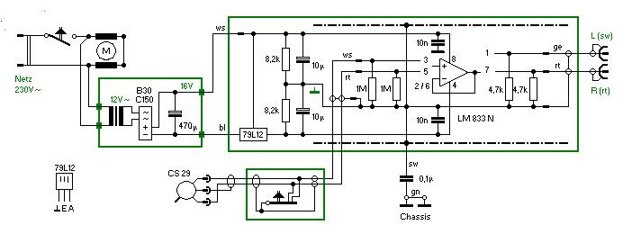

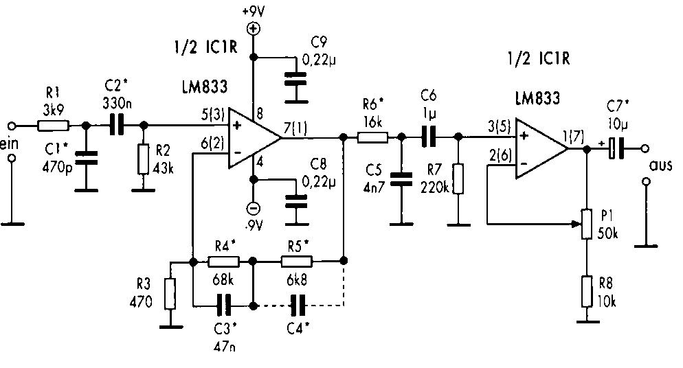

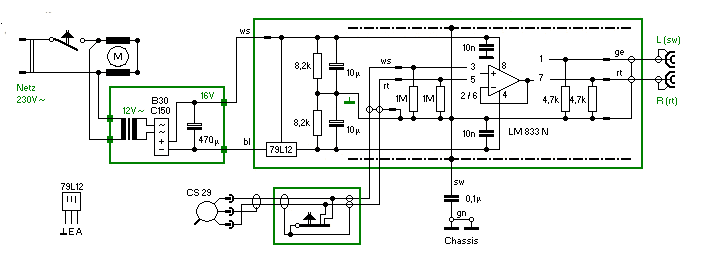

Hartmut K. schrieb: > Den LM833 hab' ich übrigens damals genommen, Hi, btw. sowas wie im Schaltbild. ciao gustav
> Kristalltonabnehmer an Entzerrervorverstärker (für Moving-Magnet): Bei einem Gerät von Grundig wurde in Stellung "Kristalltonabnehmer" dieser an einen gewöhnlichen Entzerrervorverstärker angeschlossen. Zur Pegel- und RIAA-Anpassung kam dann eine Parallelschaltung hinzu (s. Anl.). (Sowas in der Art hatte ich "damals" auch mal ausprobiert, die Teiledaten habe ich nicht mehr. Das funktionierte mit einem https://www.hifi-wiki.de/index.php/Dual_1004 ;-) )
@Elektrofan So, wie gezeichnet, kann man man es nicht richtig simulieren; die Quelle ist niederohmig. (Ja, du hast es nur als Zeichenbrett benutzt, klar.) Der Kristall-TA sollte einen Serienkondensator als 'Innenwiderstand' besitzen. Dadurch wird es mit den 4k7 zu einem Hochpass, deshalb war in den einfachen Varianten der Vorposter auch der 1MΩ Lastwiderstand genannt. R2/C1 korrigieren hier nochmals nach. Leider habe ich kein Wissen oder Gefühl für den Wert des Serienkondensators - wahrscheinlich irgendwo im ein- bis unteren zweistelligen nF-Bereich.
Hartmut K. schrieb: > Den LM833 hab' ich übrigens damals genommen, weil er mir als "besonders > rauscharm" empfohlen wurde - naja, also 4.5nV/√Hz sind schon nicht ganz > schlecht, denke ich mal ... Reingefallen. Das Eingangsspannungsrauschen ist 4.5 nV/√Hz, allerdings ist das Eingangsstromrauschen 0.5 pA/√Hz. An einer 1 MOhm-Quelle erzeugt dieses Eingangsstromrauschen 1 MOhm * 0.5pA/√Hz = 0,5 µV√Hz = 500 nV/√Hz. Also mehr als das 100-fache des Eingangsspannungsrauschens. Ja, "rauscharm" ist nicht gleich "rauscharm". Der schlechteste aller FET-OpAmps wäre bzgl. Rauschen hier besser als der LM833. Und noch so'n Irrtum: ArnoR schrieb: > Ja, nur ist das mit dem LM833 nicht machbar. Der hat nämlich > 500nA/1000nA (typ./max.) Eingangsbiasstrom und einen entsprechend > niedrigen Eingangswiderstand, der leider nicht im DB steht. Aber man > kann z.B. mit dem LM741 vergleichen: der hat 80nA/500nA und dabei > 2MOhm/300kOkm. Der LM833 dürfte also noch etwas darunter liegen. Der Eingangswiderstand, der im Datenblatt für einen Op-Amp steht, ist nicht die Eingangsimpedanz der ganzen Schaltung. Die ist bei gegengenkoppelten Systemen erheblich höher, Faktor: OpAmp-Gain * Feed-Back-Gain.
Der Zahn der Zeit (🦷⏳) schrieb: > Und noch so'n Irrtum: ..... Nee, ich weiss schon wie sich das verhält, es war nur ein blöder Überschlagsfehler, ich hatte das oben auch gleich selbst korrigiert. (15:04h)
> ...die Quelle ist niederohmig. > (Ja, du hast es nur als Zeichenbrett benutzt, klar.) Stimmt; ich wollte die Prosa für die Bauteile vermeiden. Simulieren bleibt ohnehin solange wenig aussagekräftig, wie die RIAA-"Hin-Verzerrung" noch fehlt.
