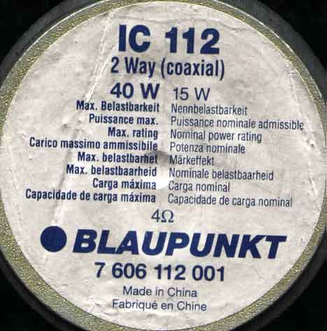

von michael_ (Gast)
Jemand schrieb:
> Die "Wattangabe" bei einfachen (passiven, reinen) Lautsprechern ist die
> Sinusleistung welche sie Dauerhaft aushalten - mehr darf nicht (Das
> wichtige ist: Dauerhaft und Sinusleistung, kurzzeitig und "Musikleistung
> geht deutlich mehr...), weniger kann man aber immer, wenn man es
> kleinkarriert und theoretisch sehen will:
In der DDR wurde die ehrliche Sinusleistung angegeben.
Bei Export in den Westen war es dann gleich aus einer 25W Box eine mit
50W.
Nach der Wende waren die gleichen Boxen sowieso mit Schwindel-Watt
beworben.
Die Westmenschen wollen das so.
Oben mal, wo es noch ehrlich draufstand.
