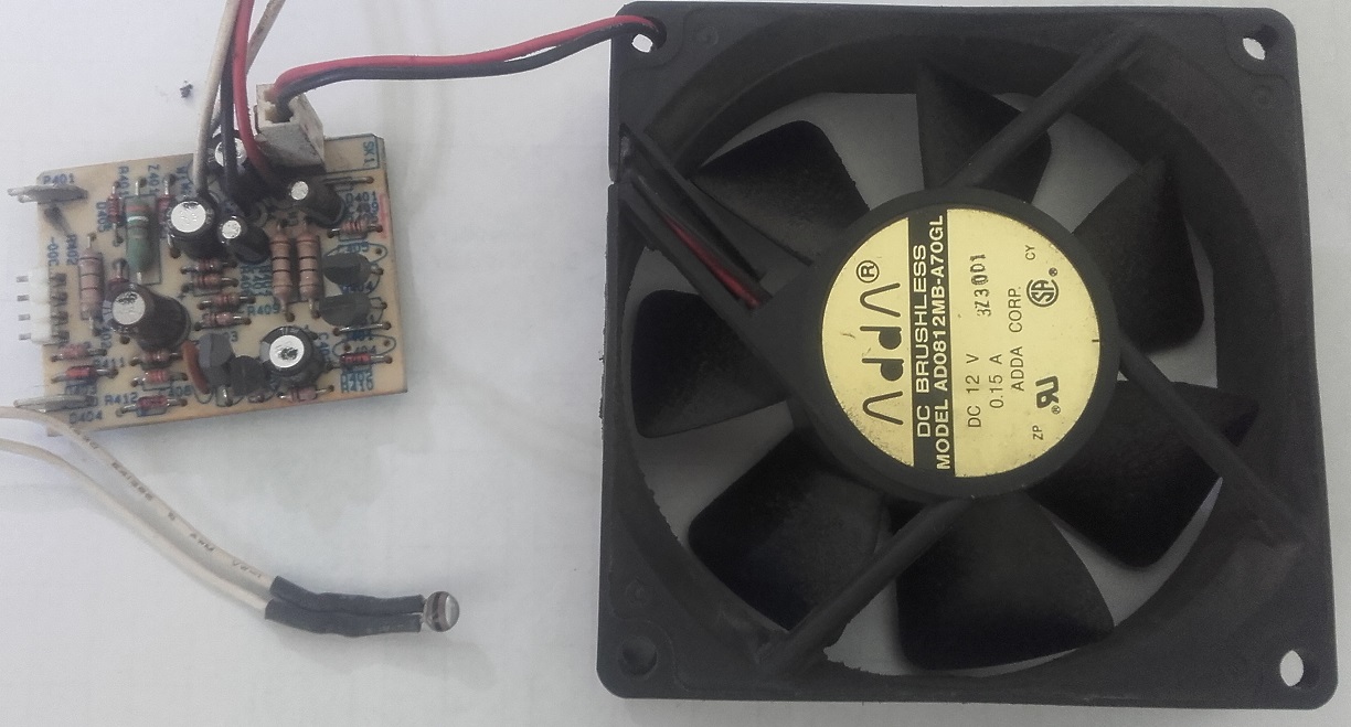

Lohnt sich es den schwarzen Wärmetauscher mit einem Lüfter
(Solarbetrieb) anzublasen und Energiekosten zu sparen?
Im Betriebszustand wird der knapp über 60°C heiß.

von Bernd F. (metallfunk)
Was würde das erreichen?
Der Kühlschrank würde minimal kürzer laufen.
Im Endefekt würden Investitionen von 100,-€ vieleicht 2,-€
Stromkosten sparen.
Machbar, aber nicht sinnvoll.
Grüße Bernd
Mit etwas Pech läuft er auch nicht kürzer weil der Hochdruck durch die
geringere Temperatur absinkt, damit geht weniger Kältemittel durchs
Kapillarrohr und damit sinkt die Kälteleistung. Diese einfachen
Kreisläufe mit Kapillarrohr sind ziemlich eng auf einen optimalen
Betriebspunkt ausgelegt.

Nur, wenn das Milchmädchen mitrechnet. Da der Lüfter immer dann laufen
sollte, wenn der Kompressor läuft, musst du Akkus vorhalten.Wenn Solar &
Akku schon da sind, kann man das in Erwägung ziehen. Aber:
Sicher? Das ist die durchschnittliche "Wegzuck"-Temperatur und für einen
Kondensator zuviel. Sorge mal für bessere Belüftung am Standort, z.B.
Wandabstand, oben freier Luftabzug, bei Einbaugeräten Lüftungsgitter im
Sockel etc.

Das lohnt sich sogar ohne Solarzelle, rein mit Netzteil
Da reicht so ein kleiner PC-Lüfter, Hautsache mehr Luftumwälzung
Ich frage mich, warum das nicht generell speziell für Einbaukühlschränke
so gemacht wird - das bisschen Luftzug in den engen Küchenschränken...

Es lohnt sich schon, einen 5 oder 10 Watt Lüfter zu nutzen um
die Abwärme schneller weg zu bringen, vor allem bei eingebauten
Kühlschränken...
Einfach selbst austesten!

von Frank O. (frank_o)
Wie wäre es passiv?
Einen Kühlkörper dran bauen.
von my2ct (Gast)
> Sockel etc.
Bravo, du hast die Frage völlig richtig erfasst.
Ein Lüfter zählt auch dazu - es geht um den Austausch von Wärmeenergie
zwischen Gitter und Umgebung.
Der Wirkungsgrad alleine sagt aber nichts über die Leistungsfähigkeit
einer Kompressionskältemaschine aus. Bzw. man kann es auch anders
formulieren, die Betrachtung, daß allein die Temperaturdifferenz über
den Wirkungsgrad entscheidet, ignoriert sämtliche Eigenheiten der
tatsächlichen Konstruktion und Abstimmung der praktisch ausgeführten
Kältemaschine.
Wie ich bereits geschrieben habe, brauchen diese einfachen
Kapillarrohrkreisläufe einen Druckunterschied, um die optimale Menge
Kältemittel durch dieses Kapillarrohr zu drücken. Druckunterschied in
Kältemittelkreisläufen bedeuten Temperaturunterschied und umgekehrt, die
beiden Größen hängen direkt voneinander ab (solange sich auf beiden
Seiten noch flüssiges sowie gasförmiges Kältemittel befindet). Bei
deltaT gleich Null, wo man laut eurer Betrachtung den höchsten
Wirkungsgrad erreichen würde, funktioniert so ein Kältekreislauf
überhaupt nicht, da mangels Druckunterschied kein Kältemittel durch das
Kapillarrohr fließt.
Noch eine Erläuterung: Wenn man den Verflüssiger sehr gut kühlt, führt
das dazu, daß er für die Kälteleistung der praktisch ausgeführten Anlage
viel zu groß dimensioniert ist. Seine gesamte Arbeit wird auf wenigen
Prozent der zur Verfügung stehenden Wärmetauscherfläche erledigt, der
Rest ist einfach ungenutzter Stauraum für flüssiges Kältemittel. Dieses
macht dort quasi Urlaub und steht nicht zur Verdampfung im Verdampfer
zur Verfügung. Dadurch sinkt der Saugdruck der Anlage, damit
gleichzeitig die Verdampfungstemperatur (was euch übrigens auch gleich
wieder die ach so tolle Temperaturdifferenz versaut) und die
Wärmeleistung, das sind die gleichen Probleme wie bei Kältemittelmangel.

von Achim H. (pluto25)
Es geht hier nicht um (schlecht) gebaute kommerzielle Anlagen sondern um
einen Haushaltskühlschrank. Und da sind 60° wirklich zu viel am
Verflüssiger was mit einem Lüfter sicher verbessert wird. Dennoch sollte
heraus gefunden werden warum da 60° sind. Verschmutzt? 40°Umgebung?
Blockierte Luftzufuhr/Ableitung?

von Helge (Gast)
Ich würde das spaßeshalber mal so probieren:
Irgendeinen Lüfter mit kleiner Leistung ausm ausgemusterten PC-Netzteil
nehmen, die haben meist großen Luftstrom bei niedriger Druckdifferenz,
und brauchen nur 1-2W. In solchen Netzteilen ist gleich NTC +
Steuertransistor drin, NTC an den Rücklauf in den Kompressor. Wird der
Rücklauf warm, geht der Lüfter an. Dann dürfte die Konvektionskühlung an
der Grenze sein.
