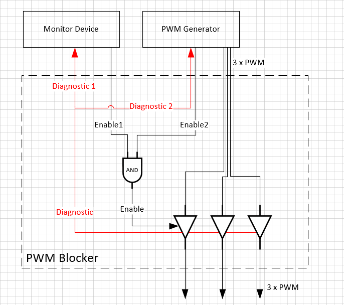

Hi, Ich suche einen IC, der mir wie im Anhang ein 3-Phasen PWM Signal blocken kann inkl. Monitor Funktion. Alle Signale sind 3.3V, der Delay sollte nicht mehr als 30ns betragen und es sollte einen Enable Eingang haben sowie einen Monitor Ausgang, der angibt, ob die stufe aktiv ist oder nicht. Das ganze soll als Pulssperre bei einem Motorcontroller fungieren. Kennt jemand so ein Teil? Ich habe z.B folgenden gefunden, der ist aber sehr langsam: https://www.infineon.com/dgdl/Infineon-BTS4175SGA-DS-v01_00-EN.pdf?fileId=5546d4625a888733015aa9b05f003606

Was soll das sein, Monitorausgang ? Ein einfache AND (74HC08) kann 3 PWM Signale unterdrücken (und 2 Enables zusammenfassen), aber Monitor ? Elektronik funktioniert, es gibt keinen Grund warum am Ende nicht das richtige rauskommen sollte, es gibt keine Überlastung, keine Kurzschlussgefahr, kein Durchbrennen, wie es bei Lasten wie Motoren oder Glühlampen passieren könnte. Rs sind bloss Steuersignale. Dein uC prüft auch nicht, ob seine Ausgänge wirklich das programmierte Signal liefern.
Bert S. schrieb: > Ich habe z.B folgenden gefunden, der ist aber > sehr langsam: > > https://www.infineon.com/dgdl/Infineon-BTS4175SGA-DS-v01_00-EN.pdf?fileId=5546d4625a888733015aa9b05f003606 Dieses Teil hat doch gar nichts mit deinem Anwendungsfall zu tun! Das ist ein (langsamer) Schalter für große Ströme für 12V/24V-Systeme (KFZ). Nach deinen Aussagen sind doch alle Signale 3.3V, also auch die Ausgänge '3xPWM'. Und dafür gibt es jede Menge einfacher Logikbausteine, aus denen du deine Wunschfunktion erstellen kannst. Buffer mit Enable: 74xx125 AND-Gatter: 74xx08 Und wozu die Diagnostik? Traust du so einem Buffer die Tristatefunktion nicht zu?
Bert S. schrieb: > Kennt jemand so ein Teil? Ich habe z.B folgenden gefunden, der ist aber > sehr langsam: Der ist Lasten bis 1.3A ausgelegt. Brauchst du so viel Strom? > Das ganze soll als Pulssperre bei einem Motorcontroller fungieren. Abschalten der PWM-Signale im µC ist keine Option?

Bert S. schrieb: > Ok danke euch, ja ihr habt recht, die Zuverlässigkeit von > Logikbausteinen ist hoch genug. Wenn sie das nicht wären, solltest du das "Monitoring" ohne zusätzlichen Logik-Chip machen, z.B. die PWM-Ausgänge per Koppelkondesatoren&Dioden zusammen-ver-odern und auf einen Transistor geben.
