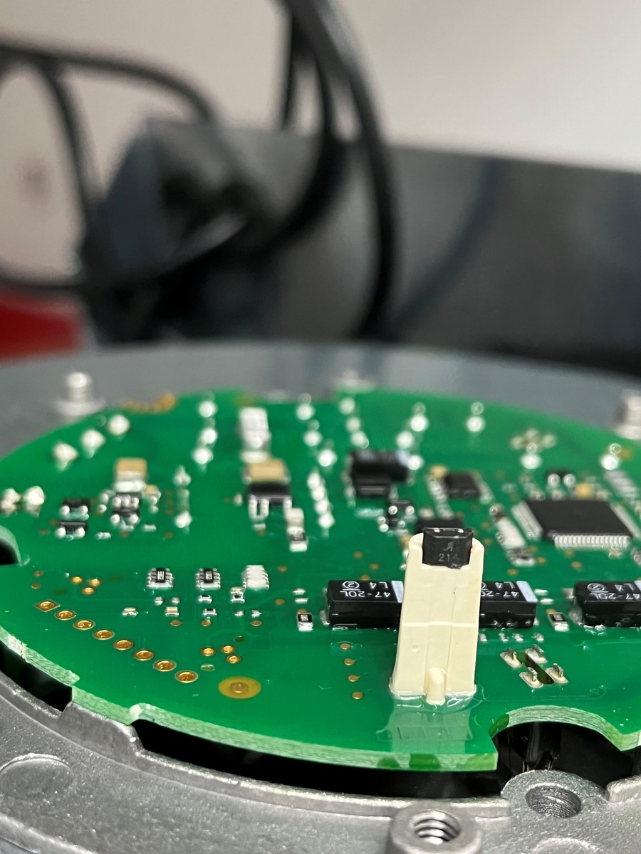

Hallo zusammen, ich bräuchte mal eure Hilfe. Ich verzweifle da ich das Bauteil nicht finde. Ich habe in meiner KWL die Lager getauscht und habe nicht aufgepasst. dabei habe ich leider den Hall Sensor abgerissen. Natürlich so, dass wieder anlöten schwer ist. Jetzt finde ich aber leider nicht das passende Teil - vlt könnt ihr mir Helfen: Vorne drauf steht: A (eine Art Logo, extrem schwer zu erkennen) 214 und hinten: 1949 669R Das besondere, die Pins kommen nicht alle "unten raus", sondern auf der einen Seite sind zwei Pins und auf der anderen Seite einer. Hat jemand eine Idee? Grüße Alex

Kommando zurück. Die Pins sind natürlich alle auf einer Seite, oben haben die "Sensoren" rausgeschaut. Ich habe vom Zuluftmotor noch ein Foto gemacht: Kann mir jemand helfen?
Super! danke! Hast du auch eine Bezugsquelle für mich? Ich finde da gar nichts dazu
Naja, Digikey hat ihn: https://www.digikey.de/de/products/detail/allegro-microsystems/A1214LUA-T/1006034 Es sollte aber mit Hilfe des Datenblatts möglich sein, einen Ersatz von Infineon (TLE4xxx) oder Honeywell zu finden, die es bei z.B. Reichelt gibt. Digitalausgang, Latch, Open Drain. H. H. schrieb: > Kann es sein, dass es bei "214" gar keine "4" ist? Dann könnte es auch ein A3221 sein, der ein etwas anderes Marking hat. Drittes Zeichen wäre dann Temperaturbereich. Allegro ist es auf jeden Fall, das schräge A ist unverkennbar.

Alexander schrieb: > Die Pins sind natürlich alle auf einer Seite Nur um die Suche etwas einzugrenzen: Wie groß ist "alle"? https://www.digikey.de/de/products/filter/magnetsensoren-schalter-halbleiter/565?s=N4IgjCBcoGwJxVAYygMwIYBsDOBTANCAPZQDaIALGGABxwDsIAuoQA4AuUIAyuwE4BLAHYBzEAF9CAWgjQQKSBhwFiZEDABMABmbjJIDWoAWWTAAI8Q7ET66gA

Wolfgang schrieb: > Alexander schrieb: >> Die Pins sind natürlich alle auf einer Seite > > Nur um die Suche etwas einzugrenzen: Wie groß ist "alle"? > https://www.digikey.de/de/products/filter/magnetsensoren-schalter-halbleiter/565?s=N4IgjCBcoGwJxVAYygMwIYBsDOBTANCAPZQDaIALGGABxwDsIAuoQA4AuUIAyuwE4BLAHYBzEAF9CAWgjQQKSBhwFiZEDABMABmbjJIDWoAWWTAAI8Q7ET66gA 3 Pins hat er
H. H. schrieb: > Nicht auf Lager. Aber immerhin auf Bestellung. Aber da findet sich auch was kompatibles, der ist ja nichts besonderes.
Matthias S. schrieb: > H. H. schrieb: >> Nicht auf Lager. > > Aber immerhin auf Bestellung. Aber da findet sich auch was kompatibles, > der ist ja nichts besonderes. Naja, besonders taub ist er schon. Aber ein SS413A von Honeywell wirds auch tun.
Matthias S. schrieb: > H. H. schrieb: >> Nicht auf Lager. > > Aber immerhin auf Bestellung. Aber da findet sich auch was kompatibles, > der ist ja nichts besonderes. Ich hab den hier gefunden: https://www.conrad.de/de/p/infineon-technologies-hallsensor-tle-4935-l-3-5-24-v-dc-messbereich-10-20-mt-psso-3-2-loeten-153775.html Sollte passen. Ist nur etwas "langsamer" - weiß nicht ob das ein Problem ist

H. H. schrieb: > Alexander schrieb: >> Ich hab den hier gefunden: >> > https://www.conrad.de/de/p/infineon-technologies-hallsensor-tle-4935-l-3-5-24-v-dc-messbereich-10-20-mt-psso-3-2-loeten-153775.html > > Wird auch passen. Hm von der Magnetischen Charakteristik passt er leider nicht. Der verbaute ist zwischen 14 und 30 mT - da hat Infineon leider nichts
Alexander schrieb: > H. H. schrieb: >> Alexander schrieb: >>> Ich hab den hier gefunden: >>> >> > https://www.conrad.de/de/p/infineon-technologies-hallsensor-tle-4935-l-3-5-24-v-dc-messbereich-10-20-mt-psso-3-2-loeten-153775.html >> >> Wird auch passen. > > Hm von der Magnetischen Charakteristik passt er leider nicht. Der > verbaute ist zwischen 14 und 30 mT - da hat Infineon leider nichts bzw. ist das überhaupt ein Problem?
Alexander schrieb: > H. H. schrieb: >> Alexander schrieb: >>> Ich hab den hier gefunden: >>> >> > https://www.conrad.de/de/p/infineon-technologies-hallsensor-tle-4935-l-3-5-24-v-dc-messbereich-10-20-mt-psso-3-2-loeten-153775.html >> >> Wird auch passen. > > Hm von der Magnetischen Charakteristik passt er leider nicht. Der > verbaute ist zwischen 14 und 30 mT - Das reduziert doch nur den Störabstand.
Alexander schrieb: > Probieren geht über studieren Leg dir mal lieber die Datenblätter nebeneinander und studiere sie. Ist der neue Sensor zu empfindlich, wird er auch die Spulen des Motors detektieren und ist er zu unempfindlich, passiert gar nix. So ungefähr sollte das mit den Teslas schon passen.
Matthias S. schrieb: > Alexander schrieb: >> Probieren geht über studieren > > Leg dir mal lieber die Datenblätter nebeneinander und studiere sie. Ist > der neue Sensor zu empfindlich, wird er auch die Spulen des Motors > detektieren und ist er zu unempfindlich, passiert gar nix. > So ungefähr sollte das mit den Teslas schon passen. Natürlich hab ich die Datenblätter verglichen - die Teslas passen nicht ganz- gehen aber in die richtige Richtung. Jetzt hängt euch doch nicht an einem blöden Satz auf ;) - ist ja nicht so das ich irgend einen Sensor da reinballer. Aufjedenfall halte ich Euch auf dem laufenden - hoffe die Bauteile kommen morgen.
Hallo zusammen, Lüftungsanlage läuft wieder :) - danke für eure Hilfe! Grüße Alexander
