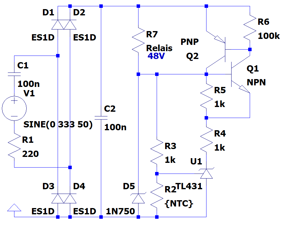

Guten Tag Zusammen, ich bin auf der suche nach einer Thermosicherung die ab einer bestimmten Temperatur ( In meinen Fall 80°C ) auslöst. Es muss nicht extakt die Temperatur sein, aber so +/- 5°C sollten es sein. Ich finde aber nur Sicherungen die zwar mit 80°C o.Ä. angegeben sind. Aber alle besitzen eine Th. Diese Haltetemperatur leigt meist 20°C unter der gewünschten Tempertur. So wie ich das vertsehe, ist das die Temperatur ab der die Sicherung KANN aber nicht muss. Bzw. die Tempertur wo die Sicherung nicht auslöst. Allerdings ist dieses Verhalten für mich nicht brauchbar. Habe zwar 2 3 Sicherungen gefunden die mit einer Toleranz bei 80° auslösen aber dies sind meist riesen Klopper ( 3cm Breit und dann mit Anschlüssen für Kabel Schue ) leider für meine anwendung bei 230VAC und kleinen Bauraum nicht passend. Beschäftige mich damit zum ersten mal, daher die Frage, kann mir jemand weiter helfen oder eine Sicherung empfehlen. Über eine µC Steuerung etc. habe ich schon nachgedacht. Aber das würde auch zu groß..

Lee schrieb: > ich bin auf der suche nach einer Thermosicherung die ab einer bestimmten > Temperatur ( In meinen Fall 80°C ) auslöst. Es muss nicht extakt die > Temperatur sein, aber so +/- 5°C sollten es sein. Ich finde aber nur > Sicherungen die zwar mit 80°C o.Ä. angegeben sind. Aber alle besitzen > eine Th. Diese Haltetemperatur leigt meist 20°C unter der gewünschten > Tempertur. So wie ich das vertsehe, ist das die Temperatur ab der die > Sicherung KANN aber nicht muss. Bzw. die Tempertur wo die Sicherung > nicht auslöst. Allerdings ist dieses Verhalten für mich nicht brauchbar. Nun, Thermoschalter in jeder beliebigen Ausführung findet man massenhaft mit Google. Allerdings "kranken" wohl fast alle daran, das sie eine recht grosse Toleranz bei der Ansprechtemperatur haben. Mit einem analogen Temperaturfühler und einem Komparator(-IC) kannst Du eine höhere Genauigkeit erreiche. Normalerweise musst Du aber den Schaltpunkt individuell abgleichen.
Dieter schrieb: > Das kommt auf die Stromstärke an. Ich habe noch welche, die sind > 5x5x18mm groß. Mehr als 1A wird da niemals fließen, aber 230VAC Harald W. schrieb: > Nun, Thermoschalter in jeder beliebigen Ausführung findet man > massenhaft mit Google. Jip, finde eine riesen Palette, allerdings haben alle mein genanntes "Problem". Harald W. schrieb: > Mit einem analogen Temperaturfühler und einem Komparator(-IC) > kannst Du eine höhere Genauigkeit erreiche Dann bräuchte ich aber wieder 230VAC -> XY VDC -> Relais was die 230V schaltet + Elektronik

Vielleicht so eine Schaltung wie im Milchwärmer? Das ist recht genau und hat nicht allzu viele Bauteile.
