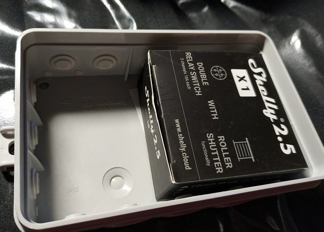

Falls der Empfänger in eine übliche Plaste-Abzweigdose passt, hast Du keine Sorgen mehr mit dem Empfang, nur noch mit dem üblichen Kondenswasser. Außerdem kann das Teil im Störfall leichter getauscht werden.
