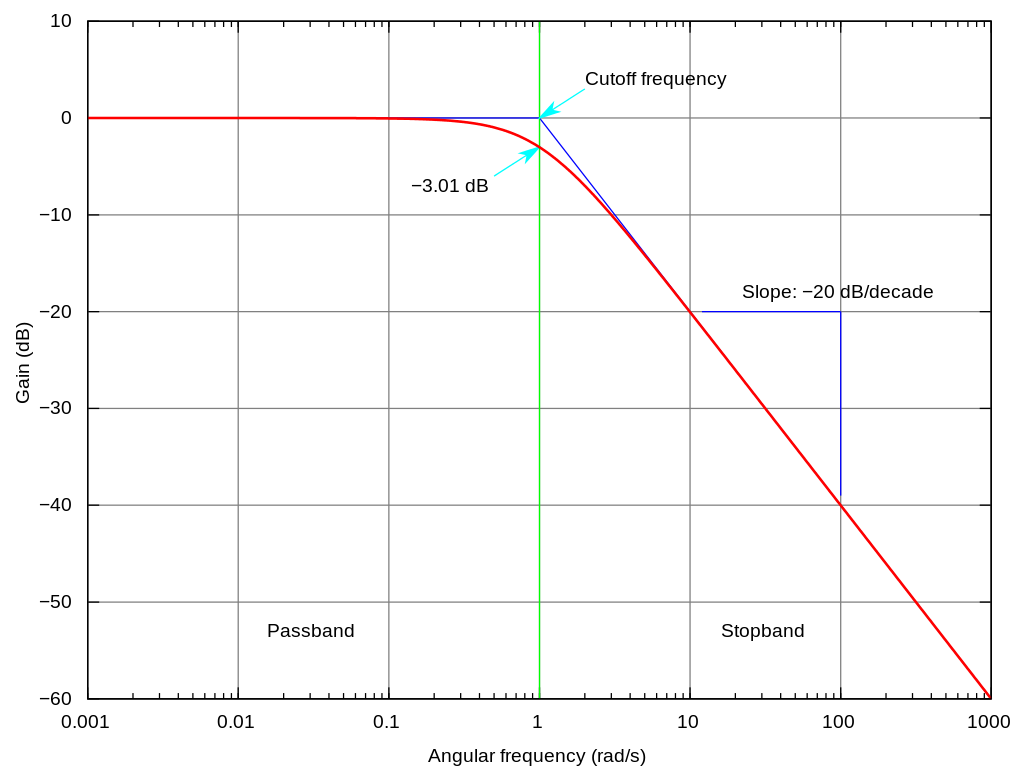

Grenzfrequenz eines RC Tiefpasses:
Ab der Grenzfrequenz sinkt die Ausgangsspannung um 20dB pro Dekade.

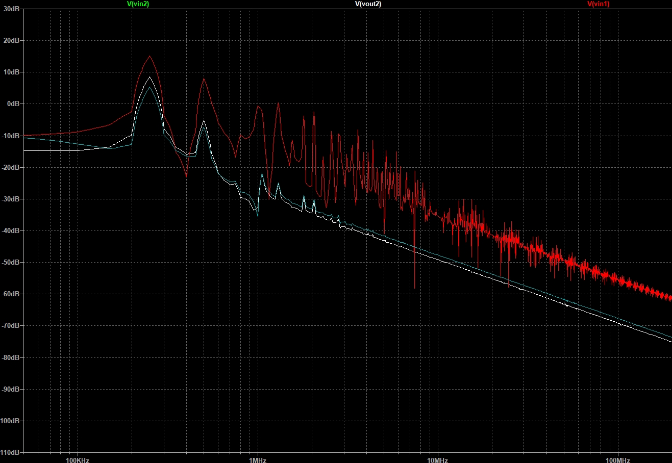

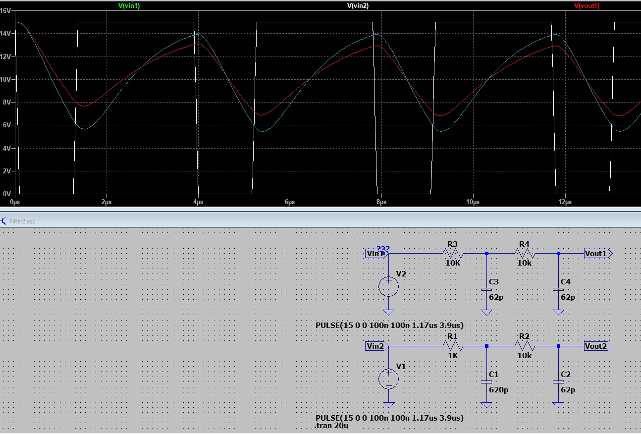

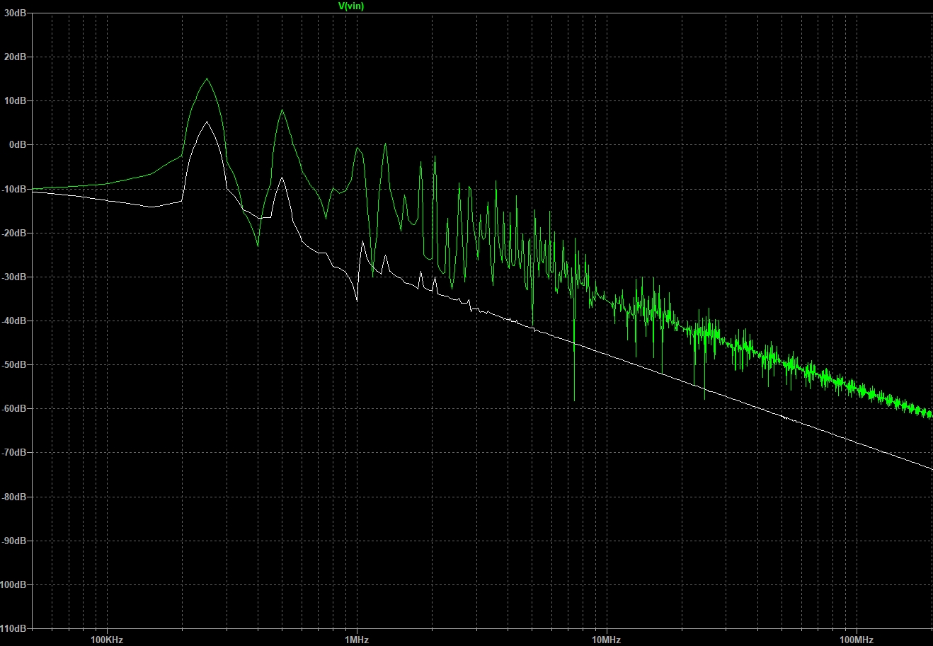

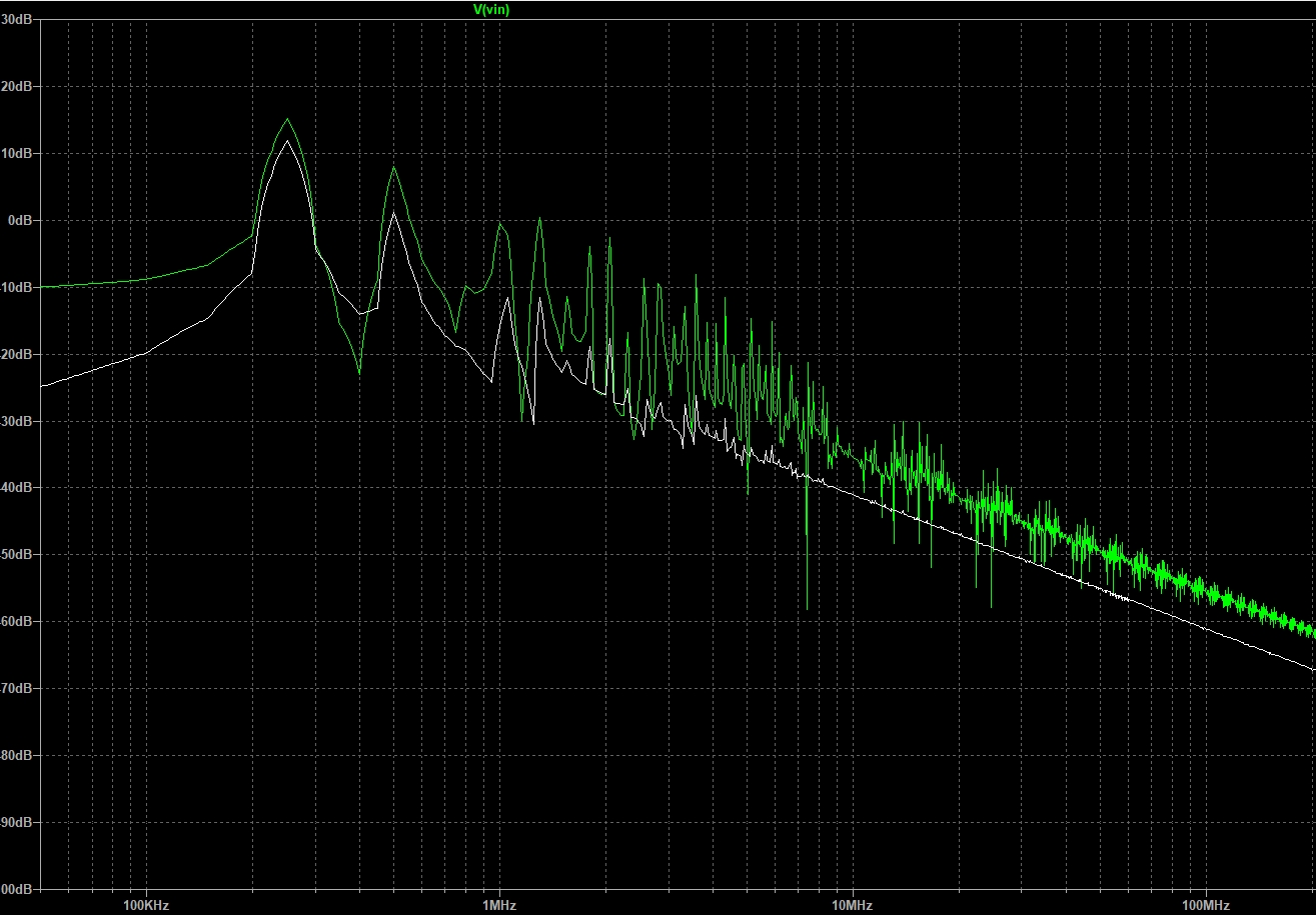

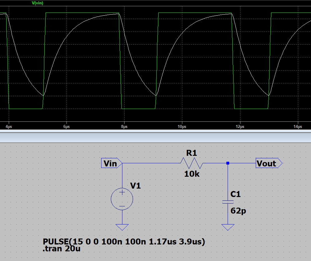

Ingo D. schrieb: > Könnte ich so nun sagen, dass z.B. meine Grenzfrequenz etwas mehr als > 256 kHz betragen muss, damit Oberwellen auf dem Signal z.B. durch EMV > weggefiltert werden? Simulation der vom TO beschrieben Anordnung. - Schlitz 1/3 der Zeit, Steg 2/3 der Zeit - Innenwiderstand der Quelle (Fototransistor) mit 0 Ohm angenommen. - Ausgang des Filters unbelastet.

Gerald K. schrieb: > Simulation der vom TO beschrieben Anordung. > Schlitz Das sieht spannend aus. Wie stark verbessert sich das Signal bei Filter 2, wenn für R1=1k und für C1=620pF eingesetzt werden (R2 und C2 bleiben unverändert)?
Michael M. schrieb: > Gerald K. schrieb: >> Simulation der vom TO beschrieben Anordung. >> Schlitz > > Das sieht spannend aus. Wie stark verbessert sich das Signal bei Filter > 2, wenn für R1=1k und für C1=620pF eingesetzt werden (R2 und C2 bleiben > unverändert)? Cyan ist Vout2
Bearbeitet durch User
Gerald K. schrieb: > Cyan ist Vout2 Danke für die Simu. Ich hatte insgeheim gehofft, dass die Kurve durch diese Maßnahme etwas sinusförmiger wird und somit weniger Oberwellen durchlässt. Naja, die Specs sehen sich relativ ähnlich und das Nutzsignal ist immerhin etwas größer geworden.
Michael M. schrieb: > Gerald K. schrieb: > >> Cyan ist Vout2 > > Danke für die Simu. Ich hatte insgeheim gehofft, dass die Kurve durch > diese Maßnahme etwas sinusförmiger wird und somit weniger Oberwellen > durchlässt. Naja, die Specs sehen sich relativ ähnlich und das > Nutzsignal ist immerhin etwas größer geworden. Sinusförmiger wird es mit jeder RC-Stufe die man anhängt.

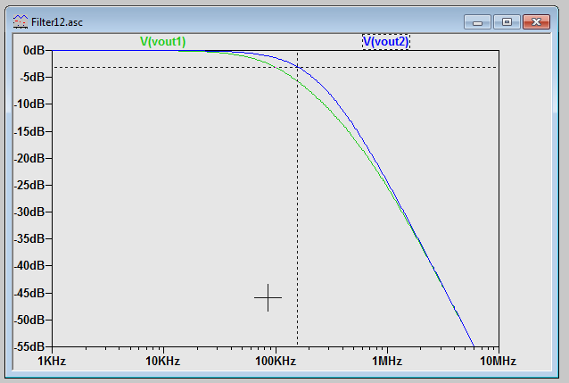

Michael M. schrieb: > Ich hatte insgeheim gehofft, dass die Kurve durch > diese Maßnahme etwas sinusförmiger wird und somit weniger Oberwellen > durchlässt. Deine vorgeschlagene Modifikation wirkt sich nur in der Nähe der Grenzfrequenz aus. Der 3-dB-Punkt liegt dann näher an dem von nur einem Glied. Bei gleicher Dimensionierung hast du am Punkt f=1/2πRC schon 6dB Dämpfung. Dies wirkt fernab von der Grenzfrequenz immer weniger. Kann man sich auch leicht erklären: Xc von C1 ist dann der bestimmende Quellenwiderstand für die nächste Stufe und je höher die Frequenz, desto niedriger ist dieses Xc.
Michael M. schrieb: > Was denn nun? DC oder Rechteck? Rudi nähert sich beängstigend schnell dem Niveau von Kurt...
HildeK schrieb: > Michael M. schrieb: >> Ich hatte insgeheim gehofft, dass die Kurve durch >> diese Maßnahme etwas sinusförmiger wird und somit weniger Oberwellen >> durchlässt. > > Deine vorgeschlagene Modifikation wirkt sich nur in der Nähe der > Grenzfrequenz aus. Nachtrag dazu: Deine vorgeschlagene Modifikation liefert sogar ein noch schlechteres Zeitsignal - zumindest mehr Rippel. Liegt daran, dass in der Version mit gleichen Rs und Cs die 3dB-Grenzfrequenz niedriger liegt. Im Anhang der Frequenzgang der beiden Varianten.
