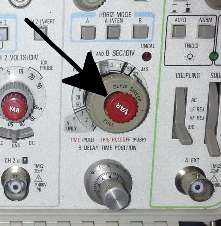

Stimmt es eigentlich, dass man bei Siglent die Zeitbasis nicht stufenlos einstellen kann?

Markus schrieb: > Stimmt es eigentlich, dass man bei Siglent die Zeitbasis nicht stufenlos > einstellen kann? Zeitbassis stufenlos? Das habe ich an noch keinem Oszu gesehen. Weder RFT EO-213 anlog, noch diverse LeCroy, Hameg, Agilent, Tektronix, R&S. Wozu braucht man das? Bei der vertikalen Einstellung (Volt/DIV) gibts das schon. Ob es das Siglent nicht kann, kann ich nicht sagen, denke aber schon, das das dort auch geht. Prometheus
Prometheus schrieb: > Zeitbassis stufenlos? Das habe ich an noch keinem Oszu gesehen. > Weder RFT EO-213 anlog, noch diverse LeCroy, Hameg, Agilent, Tektronix, > R&S. Mein Tektronix 2335 hat da so'n roten VAR-Knopf. Dito mein hp 1725, aber in grau. Bei meinem ollen Philips PM 3233 grab sowas auch - in grau-blau ...

Jester schrieb: > Mein Tektronix 2335 hat da so'n roten VAR-Knopf. Dito mein hp 1725, aber > in grau. Bei meinem ollen Philips PM 3233 grab sowas auch - in grau-blau Wohl bei vielen Analogscope. Um auch bei varibaler Zeitbasis die Durchlaufzeit zu bestimmen, hat man Zeitmarken (pulse fixer Breite) auf einen freien Kanal gegeben. Oder auf den Eingang für die Helligkeitssteuerung, dann hatte man ein gestricheltes Bild.
