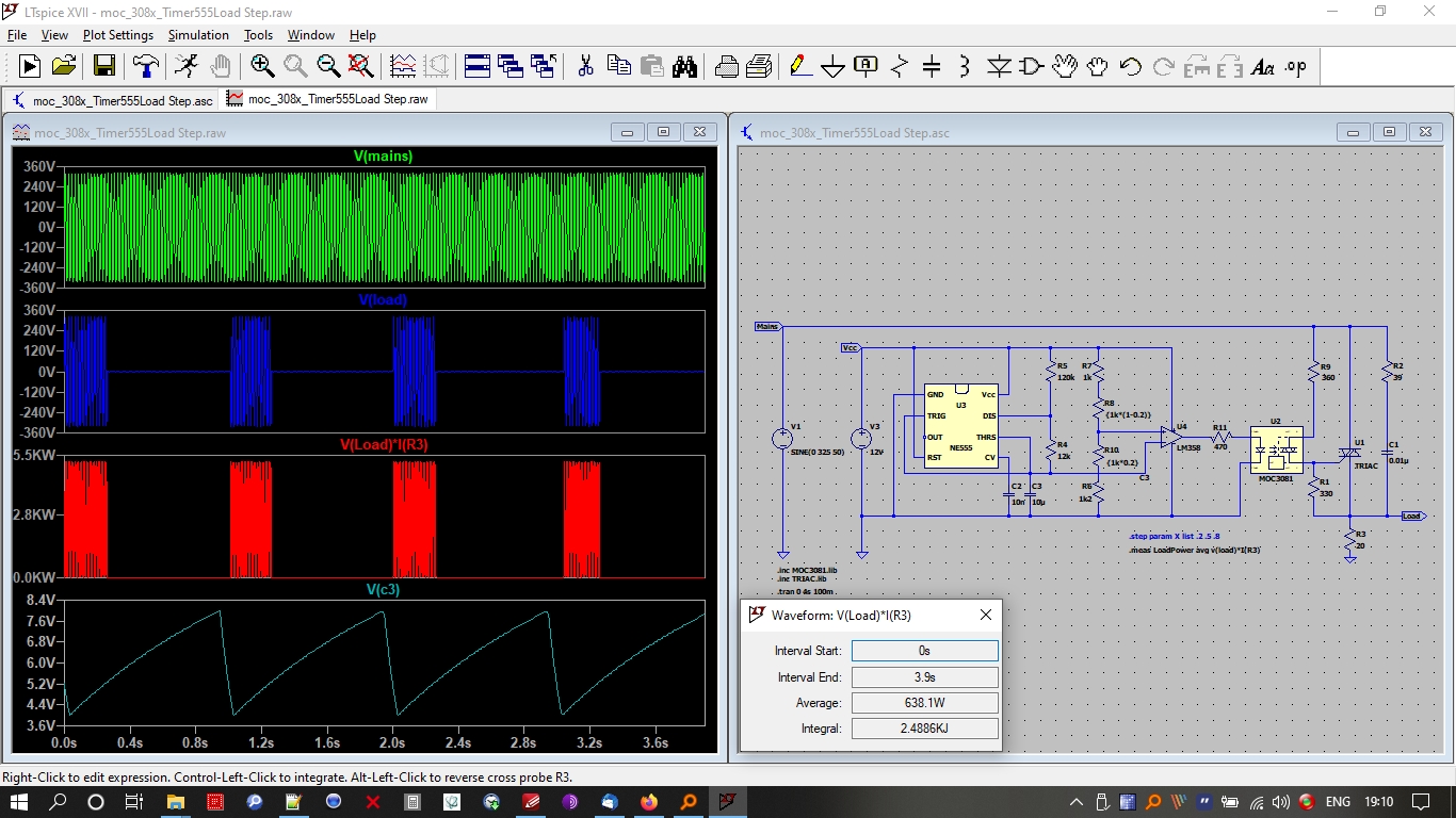

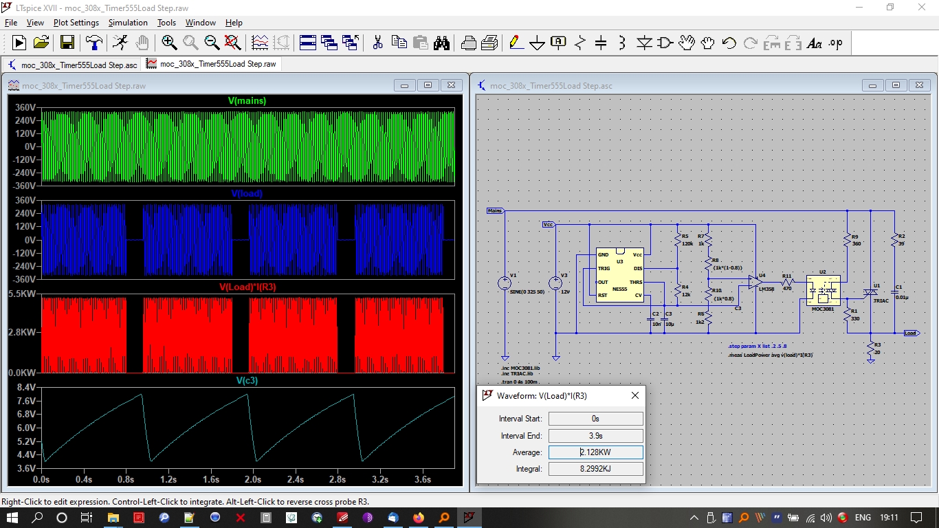

Thomas Korner schrieb: > Da habe ich an einen Leistungssteller > mit Pulspaketsteuerung gedacht, um das Netz nicht allzu sehr zu > versauen. Hatte mal ne einfache Schaltung simuliert - nur so aus Langeweile ;-) siehe Anhang. Hinweis: R8 und R10 sind das ebenso simulierte Poti.Um nicht mehrere sich ueberlappende Diagramme darzustellen hatte ich die step-Anweisung deaktiviert und Festwerte verwendet....
