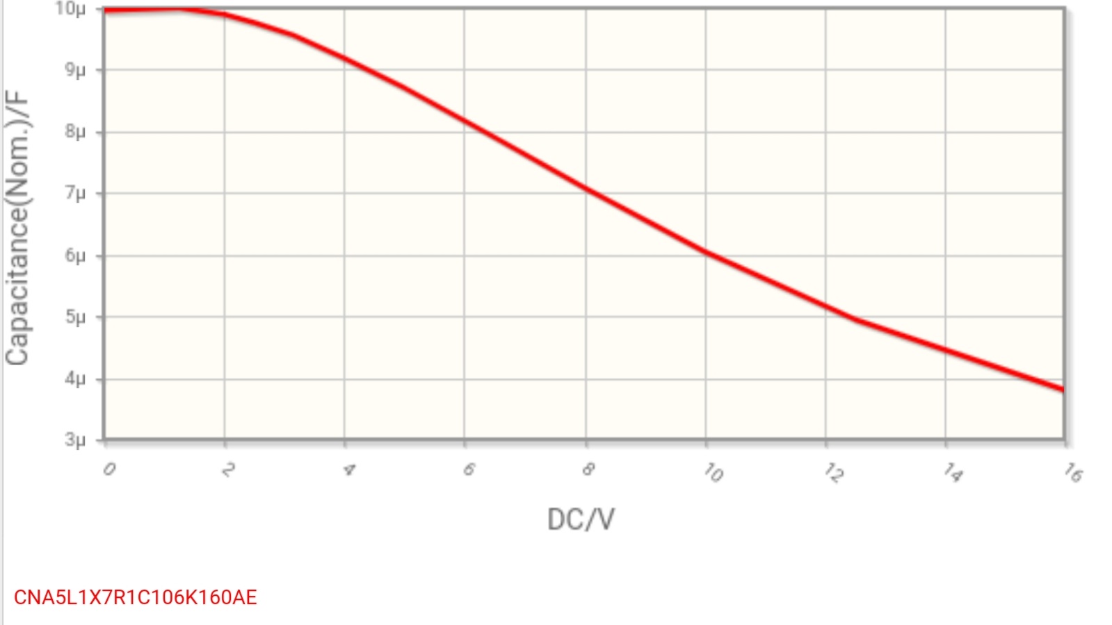

Die Kapazität eines Keraikkondensators ist abhängig von der anliegenden Spannung. Siehe beiliegende Kuve im Anhang. Das Verhalten ähnelt einer Kapazitätsdiode. Was spricht gegen den Einsatz eines Mehrschichtkondensators als Abstimmelement für einen Schwingkreis? https://de.m.wikipedia.org/wiki/Keramikkondensator#Spannungsabhängigkeit_der_Kapazität
Moin, Gerald K. schrieb: > Was spricht gegen den Einsatz eines Mehrschichtkondensators als > Abstimmelement für einen Schwingkreis? Die Kurven werden wohl in der Praxis nicht so eng toleriert sein, wie dein Diagramm das vielleicht zeigt. Die Kapazitaetsaenderung ist auch nicht so groß, wie bei "echten" Varicaps. Prinzipiell gehen wird's schon. Ich hab auch schon mal 1N400x als Varicap eingesetzt (zum Basteln). Gruss WK

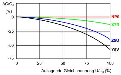

Gerald K. schrieb: > Die Kapazität eines Keraikkondensators ist abhängig von > der anliegenden Spannung. Nein...nicht ganz: Die Kapazität eines KerKo mit Klasse-2- Dielektrikum ist von der Spannung abhängig (ferroelektrische Dielektrika). Klasse-1-Dielektrika sind NICHT spannungsabhängig. > Was spricht gegen den Einsatz eines Mehrschichtkondensators > als Abstimmelement für einen Schwingkreis? Die großen Toleranzen -- und die m.o.w. starke Temperatur- abhängigkeit des Dielektrikums. Aber vom Prinzip her funktioniert das.
Das Material des Keramikondensators hat eine für Schwingkreise und Filter unbrauchbar schlechte Güte. Schwingkreise hat man gerne mit Gütewerten über 50, das dielektrische Material von X7R dürfte unter 20 liegen, die andren Materialien sind noch schlechter. Die elektrische Energie wird da teilweise zu mechanischer Energie (Piezoeffekt), teilweise zu Wärme umgesetzt. Schau da mal im Datenblatt nach tangens-delta, das ist in etwa der der Kehrwert der Schwinggüte.

Gerald K. schrieb: > Was spricht gegen den Einsatz eines Mehrschichtkondensators als > Abstimmelement für einen Schwingkreis? Das hier? https://de.wikipedia.org/wiki/Keramikkondensator#Temperaturabhängigkeit_der_Kapazität

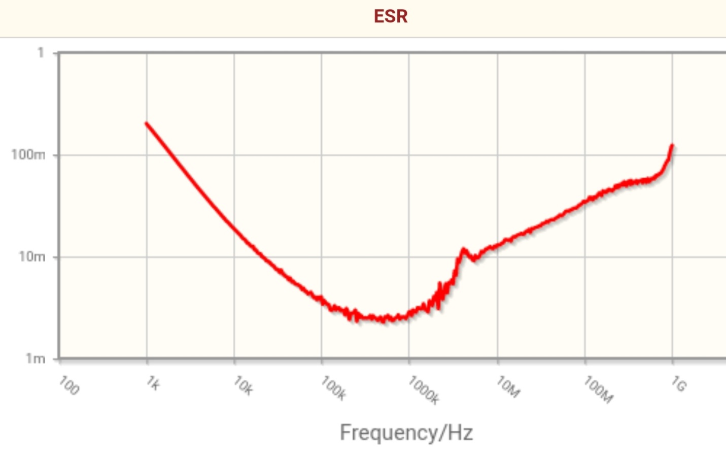

Als Beispiel habe ich hier einen 10uF Kondensator, der bei 12V nur mehr 5uF besitzt. Die Frage ist nur welche Güte lässt sich mit diesem im Längstwellenbereich erzielen.Ich habe nur Angaben über den ESR gefunden. Type: CNA5L1X7R1C106K160AE siehe auch 1. Bild
Beitrag #7172627 wurde von einem Moderator gelöscht.
Gerald K. schrieb: > Als Beispiel habe ich hier einen 10uF Kondensator, der bei 12V nur mehr > 5uF besitzt. Die Frage ist nur welche Güte lässt sich mit diesem im > Längstwellenbereich erzielen.Ich habe nur Angaben über den ESR gefunden. > Type: CNA5L1X7R1C106K160AE siehe auch 1. Bild Eine Güte lässt sich aus dem Verhältnis Blindwiderstand/Wirkwiderstand berechnen. Die Güte ist aber nur bei einer bestimmten Frequenz, Spannung usw. vorhanden, unter andren Bedingungen kann sie schon ganz anders sein. Blöd sind aber auch Temperatureinfluss, Alterung, Feuchtigkeitsabhängigkeit usw. Mit der Veränderung durch U ist aber auch eine Nichtlinearität verbunden. Diese führt zu bei Filtern zu völlig unerwünschten Mischvorgängen, Klirrfaktoren oder Effekten, die man früher z.B. mit Kapazitätsdioden zu Erzeugung hoher Frequenzen nutzte.(per Oberwelle) Bau doch mit solchen Cs ein einfaches Filter auf und mess daran herum. Dann wirst Du schon sehen welche Dämpfung,Trennschärfe, Verzerrung Weitabselektion usw. erreichbar ist. Schau halt mal. Frequenzverstellbare Filter hoher Qualität hat es in der Analogtechnik fast nur mit mechanisch verstellbaren Kondensatoren bzw bei Autoradios verstellbaren Induktivitäten mit Ferritkernen..

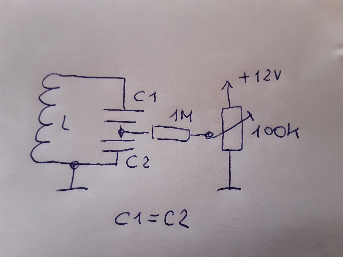

Ich werde die in Beilage skizzierte Testanordung aufbauen. Das Einkopplen der Wechselspannung erfolgt ebenfalls hochohmig über einen Widerstand (an L/C1). Mit Hilfe der Dreivoltmetermethode lassen läßt sich Real und Imaginärteil errechnen bzw. die Bandbreite messen. Wird aber noch einige Zeit dauern.

Gerald K. schrieb: > Ich werde die in Beilage skizzierte Testanordung aufbauen. Wird mit geeigneten Keramikkondensatoren wohl funktionieren, entspricht ja in etwa der gleichen Anordnung mit Kapazitätsdioden. Aber 12V werden wohl nicht reichen.
Laut C(u)-Kurve https://www.mikrocontroller.net/attachment/568338/c_u_.jpg ändert sich zwischen 2 und 12V die Kapazität vom den Faktor 2. Das entspricht einer Frequenzänderung um den Faktor 1,4. Kapazitätsdioden haben eine wesentlich kleiner Kapazität.
