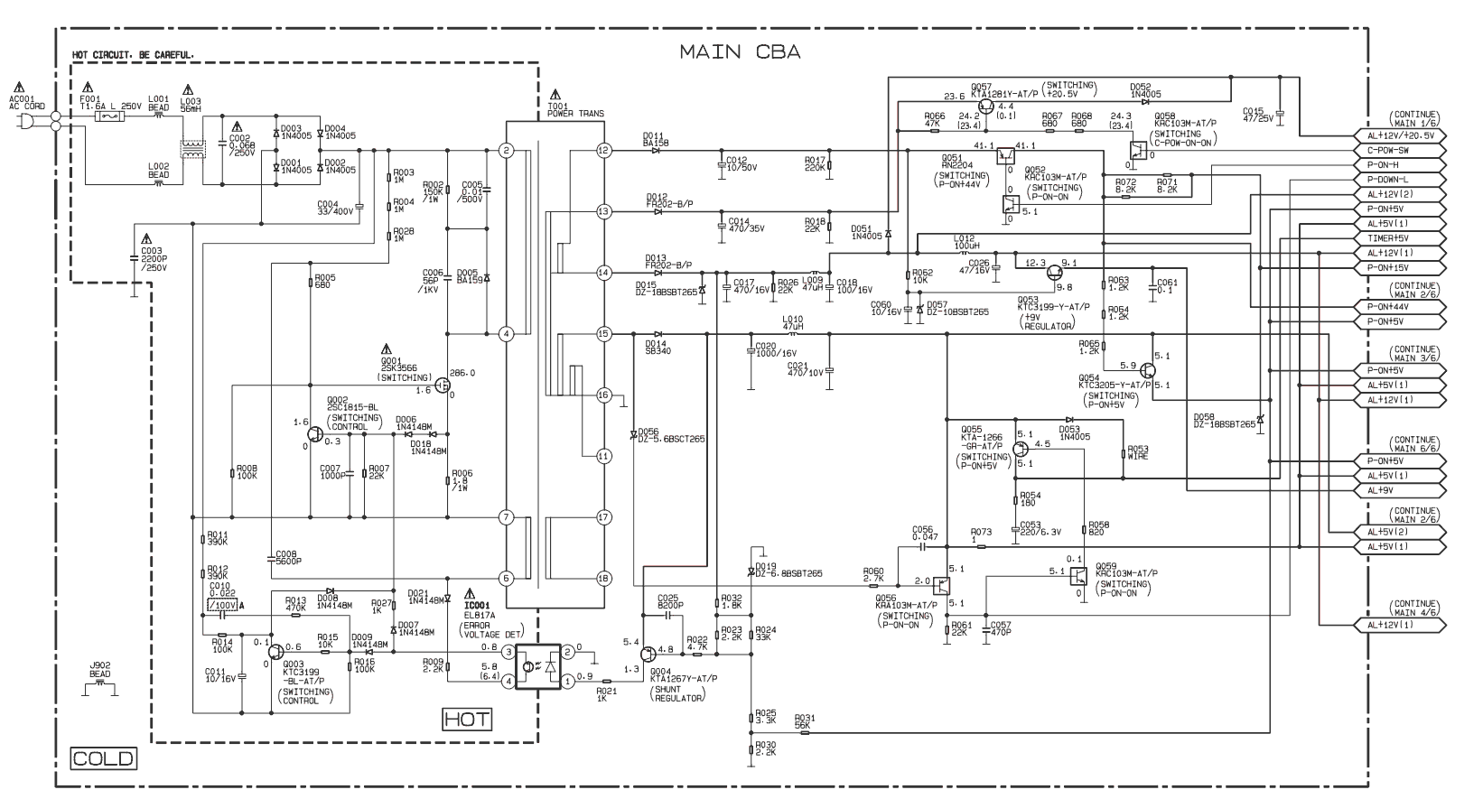

Im RC hatten wir heute einen Videorecorder der Marke Funai. Eigentlich ein Massenartikel aber die alten Herrschaften haben sich an dieses Gerät gewöhnt und wollen kein anderes. Scheinbar ist nur das Netzteil defekt, ich finde aber keinerlei Unterlagen im Netz. Gibt es da ggf. baugleiche unter denen ich suchen kann? Der Name Funai war mir bisher nicht geläufig....

Thomas R. schrieb: > Im RC hatten wir heute einen Videorecorder der Marke Funai. .. > Scheinbar ist nur das Netzteil defekt, ich finde aber keinerlei > Unterlagen im Netz. Wie kommst Du darauf? Hast Du das Gerät mal geöffnet und erst mal eine Sichtkontrolle gemacht? Sicherung überprüft? Erkennt man ein Kondensatornetzteil im Eingang, das muss ja evtl. auch nur für den Standbybetrieb sein. Wenn ja würde ich mal den Kondensator von dem Teil überprüfen, die geben nach Jahren an der Steckdose gerne mal auf. Du arbeitest in einem Repaircafe..fängst Du grundsätzlich erst an zu reparieren wenn ein Schaltplan bzw. ein Servicemanual vorhanden ist?

Stimmt, keins drin hab grad im Schaltplan geguckt

um das mal abzukürzen: Thomas R. schrieb: > Gibt es da ggf. baugleiche unter denen ich suchen kann? Funai 31A-650/31D-850 Elektrotanya ist dein Freund

Auch den Blick ins Service-Manual bezüglich "Kondensatornetzteil keins drin" hättest Du Dir sparen können. Keine Netztrennung ist recht sinnlos bei Scart Ein- und Ausgängen (galvanische Verbindung)
Ron-Hardy G. schrieb: > um das mal abzukürzen: > > Thomas R. schrieb: >> Gibt es da ggf. baugleiche unter denen ich suchen kann? > Funai 31A-650/31D-850 > Elektrotanya ist dein Freund Vielen Dank Ron-Hardy! Genau das habe ich gesucht! Und auch Danke! an die anderen Poster, die unsere Arbeit im Repair Café nicht ins Lächerliche ziehen! Wir tun was wir können und nehmen niemanden die Arbeit weg. In diesem Fall wurden die beiden älteren Herrschaften tatsächlich beim lokalen Saturn darüber informiert, daß man solche Geräte nicht mehr zur Reparatur annehme. Es ist ein Monoblock-Chassis und es hat ein konventionelles SMPS. Keine sichtbaren Defekte außer Hitzeeinwirkung im Netzteilbereich. Manchmal startet der Kassetteneinzug und auch der Bandlauf, manchmal nicht oder bleibt mittendrin stehen.

Thomas R. schrieb: > Manchmal > startet der Kassetteneinzug und auch der Bandlauf, manchmal nicht oder > bleibt mittendrin stehen. Tausche erstmal den kleinen Elko direkt am SMPS Controller. Ich habe jetzt nicht ins Manual des anderen Rekorders geschaut, aber wenn das Netzteil bei der geringsten Belastung einknickt, kann es gut dieser Elko sein - meist startet das NT dann gar nicht erst. Wird ein 33µF-100µF sein und 50V schaden sicher nicht. Es gibt übrigens nichts ökologischeres, als Geräte weiter zu benutzen. Insofern ist die Idee der Repair Cafes genau das richtige und in vielen sitzen auch die alten Hasen, die VHS in Serie repariert haben. Vllt. mache ich das auch irgendwann mal, wenn ich gross bin.
Bearbeitet durch User
Matthias S. schrieb: > Tausche erstmal den kleinen Elko direkt am SMPS Controller. Es gibt wohl keinen Controller, und auch keinen solchen Elko.
H. H. schrieb: > Es gibt wohl keinen Controller, und auch keinen solchen Elko. Hach, da haben se ja wirklich wieder gespart und eine Superduper Kunstschaltung gebastelt. Altern könnte immerhin der kleine 10µF C011. Ansonsten dann tatsächlich mit dem Oszi mal die Ausgangsspannungen angucken. Und was soll die Sieberei mit 10µF nach D011? Da würde ich auf jeden Fall mal auf Welligkeit messen. Naja, Funai eben: Matthias S. schrieb: > Recorder waren > immer recht billig und auch so aufgebaut.
oha, ein SELF-EXCITING FLYBACK CONVERTER Das erklärt die Sieberei mit 10µF: A delay capacitor C1 is inter posed between the collector of the protective transistor Q1 and the minus terminal IN-, the delay capacitor C1 serving to delay a voltage change at the collector of the protective transistor Q1.

Matthias S. schrieb: > Hach, da haben se ja wirklich wieder gespart und eine Superduper > Kunstschaltung gebastelt. War damals ja noch erlaubt. Seit der Standby-Verbrauch limitiert ist gehen solche Schaltungen nicht mehr durch.

Nachdem IHR mir das Repair Manual vermittelt habt (Danke!) fühlte ich mich sicher genug den Kunden anzurufen und das Gerät hier zu Hause erneut anzusehen. Diesmal kam das Gerät MIT der Fernbedienung und das war schon die ERLEUCHTUNG. Die beiden AA Batterien waren völlig ausgelaufen und hatten die ganze FB verdreckt! Glücklicherweise ist das eine zum Aufschrauben, so daß reichlich Wasser und eine harte Bürste den Schaden beheben konnte. Gleichzeitig war das aber auch der Hinweis auf eine extrem lange Zeit der Nichtnutzung, was erfahrungsgemäß auf klebrige Lager usw. hinweist. Mit der Anleitung zum Werksreset aus dem Manual und zig Startversuchen ging es dann irgendwann. Ohne weiteres Gebastel läuft der VCR nun seit Stunden in erstaunlich guter Qualität. Ob ich da irgendwo etwas schmieren sollte oder besser "Finger weg"? Nochmals danke an alle (positiven) Kommentatoren!
Thomas R. schrieb: > reichlich Wasser und eine harte Bürste den Schaden beheben > konnte. Die Reste ausgelaufener Batterien entfernst du sehr gut mit leichter Essiglösung. Thomas R. schrieb: > Ob ich da irgendwo etwas > schmieren sollte oder besser "Finger weg"? Treibgummis sind nach all den Jahren sicher mal eine Untersuchung wert und die Gummis an den Rädern, vor allem das zwischen Aufwickel- und Abwickelteller. Sie sollten keine Risse haben, flauschig sein und nicht kleben. Ansonsten vorsichtig mit Isoprop den Bandlauf, die Umlenkposts und den Lineartonkopf reinigen und das Gerät wieder verschliessen. Übrigens sind viele Rekorder empfindlich gegen Licht, wenn der Deckel ab ist. Dann werden nämlich beide Bandsensoren beleuchtet - ein illegaler Zustand mit eingelegter Cassette.
